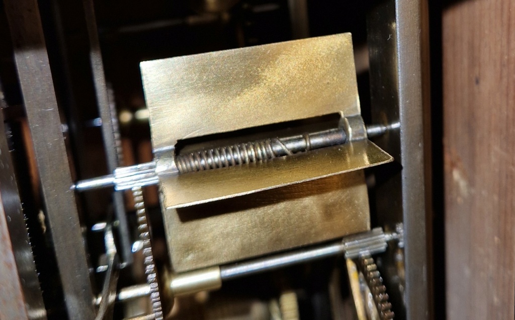

Je profite pour demander de vos lumières concernant le volant d'inertie, celui-ci est sensé ralentir le rythme des coups de la sonnerie. Les ailettes du volant ne sont pas solidaire de l'axe mais freinée à l'aide d'un ressort par exemple. Si le rythme est trop rapide, le volant est donc trop libre? Comment peut-on régler cet aspect? Merci d'avance...

Je ne vois pas bien le système de ton volant sur les photos. Si c'est une lame, il suffit de lui donner une courbure un peu plus accentuée pour que le frottement augmente,
Si c'est un ressort enroulé il faut l'étirer un peu plus vers les deux bords (ouvrir plus le ressort). Ça devrait le faire.

C'est un ressort, j'ai fait au mieux et c'est en effet un peu plus lent. Je me demande si les poids sont originaux ou si ils ont été changés. Un poids moins lourd pourrait ralentir la sonnerie, en fait un détail dont je ne vais pas trop me préoccuper.

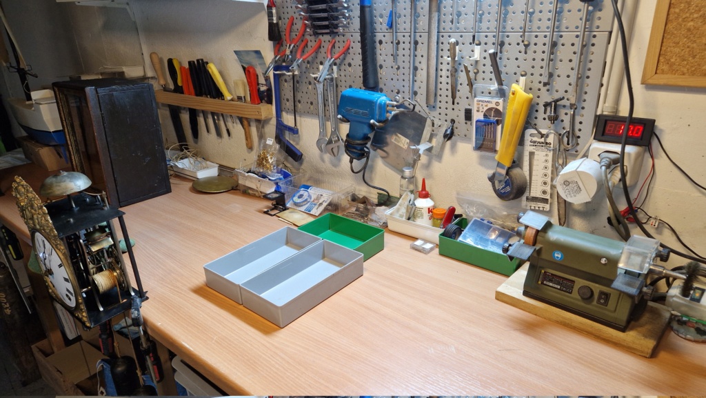

En complément, voici mon établi pour les horloges:
Remises en état de pendule comtoise - Page 21 20230422

Chez-moi ce n'est pas aussi bien rangé pour le moment. Je suis toujours en train de trier le matériel qui me vient d'un atelier d'horloger et le tri des petites choses est long.
Ton atelier est nickel!

Je suis toujours intéressé de comment ajuster (ralentir) le rythme de la sonnerie, même si je la laisse "muette", ainsi j'apprendrai quelque chose de nouveau...

Pour le réglage de la sonnerie. Pourrais-tu nous faire une photo de détail du volant?
Merci.

Voila, il y a une petite friction entre le volant et l'axe mais il faudrait l'augmenter...
Remises en état de pendule comtoise - Page 21 20230425
On pourrait solidariser les deux avec une soudure ou de la colle?

Philippe
As-tu déjà vérifiè si le ressort est bien fixé sur l'axe (côté droit sur la photo). J'ai déjà vu des ressorts tourner librement sur l'axe.
Pinces l'axe avec les doigts et fais bouger le volant (très légèrement) si le volant tourne sans qu'il y ait la moindre résistance, le ressort ne fait pas son travail. Il devra dans ce cas appuyer plus fort sur le volant (à gauche). Pour cela il faudra essayer de resserrer les spires du ressort sur l'axe et ouvrir un peu les spires de gauche qui sont collées l'une sur l'autre. en jouant sur le ressort tu devrais arriver à ralentir la sonnerie. Le volant est un frein à air. Si l'axe tourne sans vraiment l'entrainer, il ne freine rien du tout.

J'ai essayé mais sans grand résultats, je vais m'amuser à voir l'effet d'un changement de poids...

Le poids original fait 2.350 kg, en descendant à 1 kg, la sonnerie ne démarre pas. Mais à 1,300 kg elle sonne régulièrement et plus lentement... Les poids sont des cylindres en acier remplis de plomb et ne m'ont pas l'air de la même époque? Il semble plus récents. Je pourrais forer et extraire une partie du plomb du poids de la sonnerie sans modifier l'apparence externe?
