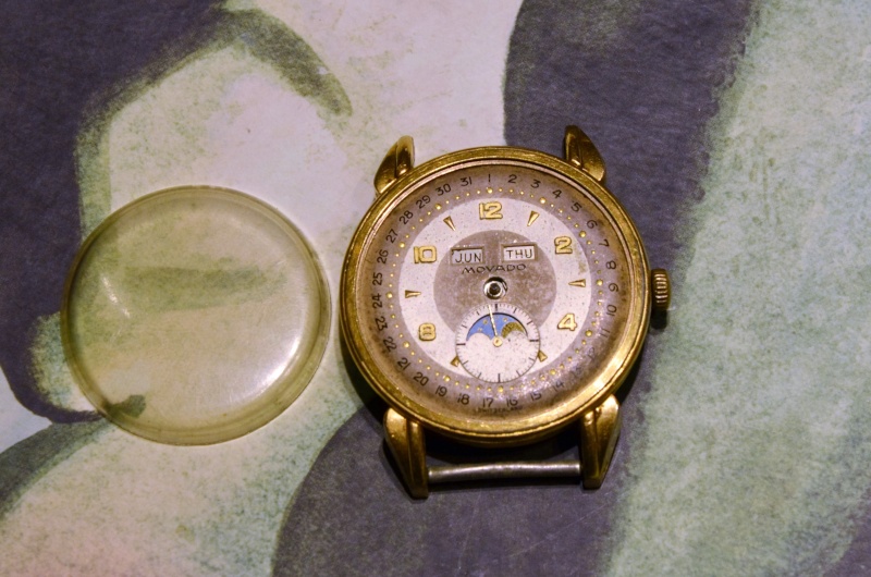

Passé ici il y a quelques mois pour faire identifier la montre de mon grand-père, j'ai maintenant l'envie de la faire restaurer...
Je suis bien incapable de le faire moi-même et j'ai aussi trouvé sur le forum des adresses d'horlogers à Lyon.
Mais avant d'aller les voir je voulais simplement un avis sur ce que je devrais faire faire sur cette montre sans perdre son coté vintage.
Il est évident que je dois changer le bracelet qui a disparus. yeux
Le plexi me semble bon a changer.
Les aiguilles ? il ne reste que la trotteuse. Est-ce qu'un horloger à une chance de retrouver des modèles originaux ou approchant?
Question polissage. J'aimerais qu'elle retrouve un aspect un peut plus flatteur. Le plaquage à pris quelque coups.
Est ce polir suffirait ou bien faut-il envisager de la faire re-plaquer ?
Et pour la platine, sans protection elle est assez passée. Mais que faire? Si j'ai bien compris il n'y a pratiquement pas moyen de les nettoyer... Et la repeindre ferais perdre tout son intérêt?
movado datron - Avis pour restauration Movado Astrograf ? Dsc_5412
movado datron - Avis pour restauration Movado Astrograf ? Dsc_5410
movado datron - Avis pour restauration Movado Astrograf ? Dsc_5411
movado datron - Avis pour restauration Movado Astrograf ? Dsc_5413

- Un bon nettoyage de la boite : pas de polissage c'est du plaqué !
- Un dépoussiérage du cadran (pas platine)
- La pose de trois aiguilles dans le style de la montre originale se trouvent. pour le look cherchez sur le net
(aiguilles lance, droites ou feuilles je pense)
- Une révision du calibre
- un plexi neuf
Vu l'état et comme je n'aime pas les montes jaunes, le partirai plutôt sur un "décapage" du placage : on la passe couleur acier ...
Pour les aiguilles, on doit pouvoir trouver un jeu compatible.
Une de ces aiguilles (surement la "grande seconde") semble être, en fait, l'aiguille de date (voir le tour de cadran gradué de 1 à 31).
Est-ce qu'il ne manque pas aussi des poussoirs ou des couronnes à 4h, 8h et 10h ???
pas de seconde centrale, elle est dans le sous cadran à 6h
c'est une aiguille de quantième qui se termine en croissant qui manque.
pas de poussoir externe au boitier, ils sont intégrés et se manipulent avec un pointeau
Isosta
Oui pour la petite seconde, je l'avais vue ... ce que j'ai voulu dire avec mes mots de Béotien, c'est que la "grande seconde centrale" doit être, en fait, l'aiguille de date (aiguille de quantième).
Je ne savais pas, en revanche, qu'elle se terminait pas un croissant.
Je ne savais pas non plus pour les spoussoirs "intrégrés".
C'est presque dommage car du coup, je trouve ça plutôt moche ces "micro verrues" ... et pour le coup pas vraiment pratique à manipuler.

Merci pour les conseils Smile
J'aime bien l'idée de décaper l'or, mais il faudrait d'abord le nettoyer pour que je me décide.
vous me confirmez qu'il n'y a qu'un dépoussiérage possible pour le cadrant?
Mais visuellement ça va changer beaucoup ?
A propos de l'aiguille dont vous parlez j'ai vu plusieurs variantes. Elle serait généralement rouge. Se terminant soit par une pointe, un point ou un croissant.
D’ailleurs je ne sais pas si cela dépend de la dénomination de la montre, que je trouve sous les noms d'Astrograph ou de Calendograph
Je suis d'accord, ces poussoirs noircis ne sont pas très beaux... J’espère qu'une fois propre....
Je ne pense pas que le placage soit fait sur de l'acier mais plutôt sur du laiton, donc ..... on ne touche à rien, et on passe juste un petit coup de polish pour faire briller. Fier 2
Sinon on vas se trouver avec un boitier jaunatre qui va ternir au bout de 2 jours. Evil or Very Mad
My two cents.

Ce serait embêtant oui.... Mais j'ai l'impression en cherchant sur le forum que faire refaire le plaquage, ce n'est pas bien courant... donc j'espère que le coup de polish est suffisant.

Pour avoir fait re-dorer une montre ancienne dont le placage était très abimé, je déconseillerai plutôt sur cette montre moins marquée : polissage préalable puis dépôt d'or dans un bain arrondissent passablement les arrêtes.
Mon avis à deux balles ...

J'ai récupéré ma montre hier, la restauration est terminée.
Voilà ce qui a été fait :
  • Mécanisme réparé et entretenu.
  • Ils m'ont retrouvé des aiguilles d'origine thumleft apparemment ça n'a pas été facile...
  • Boitier redoré en 15µ
  • Cadrant restauré.
  • Plexi neuf.
  • Bracelet neuf.
Je suis vraiment content du résultat, ça a été fait chez L'Atelier Joaillier à Lyon.
Ils passent par l'ancien proprio du local, qui était le très connu SOS Montre.

MisterP a écrit:
Le cadranier a refait le cadran comme l'original en sortie de chez Movado...
donc ça voudrais dire que ton ancien cadran était refait ? pas d'origine ?
Nombre de messages : 21195
movado datron - Avis pour restauration Movado Astrograf ? Empty
MessageSujet: Re: Avis pour restauration Movado Astrograf ?   movado datron - Avis pour restauration Movado Astrograf ? EmptyLun 04 Déc 2017, 00:08
Peu importe que ce/son cadran fut refait, mais ce qui est certain, c'est que c'est le 31 qui est au dessus de 12 heures et le 1 au dessus de 1 heure.
Et non pas ce qui est annoncé à deux reprises.

C'est vrai que du coup, elle perd de son originalité initiale.
Maintenant elle est magnifique, et avec la dimension sentimentale en plus, c'est un bijou.

joetsmit a écrit:
560 euros, waouh... Bon ! c'est une montre sentimentale.
Shocked
560 euros, pour tout le travail réalisé et les pièces retrouvées ? C'est plus que correct, voire carrément pas cher... je m'attendais à bien plus.
A titre de comparaison, le tarif d'un horloger bien connu à Marseille à qui j'ai demandé un devis pour un problème de lanternage sur une simple 3 aiguilles Favre Leuba automatique. Sans l'ouvrir, celui-ci m'annonce qu'il faut la réviser "puisque de toutes façons il faudra démonter la moitié de la montre" (elle marche parfaitement sur mon timegrapher, mais admettons). Estimation à la louche : + 400 euros "MINIMUM... ET ENCOOORE". movado datron - Avis pour restauration Movado Astrograf ? Blunt_gi

Cette restauration est épatante. Shocked thumleft
Quant au prix, a-t-il vraiment de l'importance lorsqu'il s'agit d'une montre familiale remplie de souvenirs ?

Je n'avais pas remarqué le coup du décalage des jours pirat
L'ancienne peinture du cadran était bien d'origine. Effectivement toute les photos de Movado Astrograph/Celestographe que je trouve, ont le 1er au dessus des 12h.
C'est dommage, mais je ne vais pas la renvoyer pour ça...
D'ailleurs je m'attendais à ce qu'elle soit peinte en blanc et gris (bleuté).
Là elle a 2 nuances de blanc, blanc cassé / blanc nacré.

Punaise, y'en a qui ont l'oeil ! j'ai pas du tout remarqué ce décalage des jours, dommage, surtout si c'est une particularité de ce modèle, en tous cas ormis ce détail le travail est super, je suis pas du tout étonné du tarif vu tout ce qui a été fait dessus ! Par contre plus haut 400E pour un lanternage sur une 3 aiguilles basique , le type a craqué, je me demande bien ou il trouve ses clients ....
