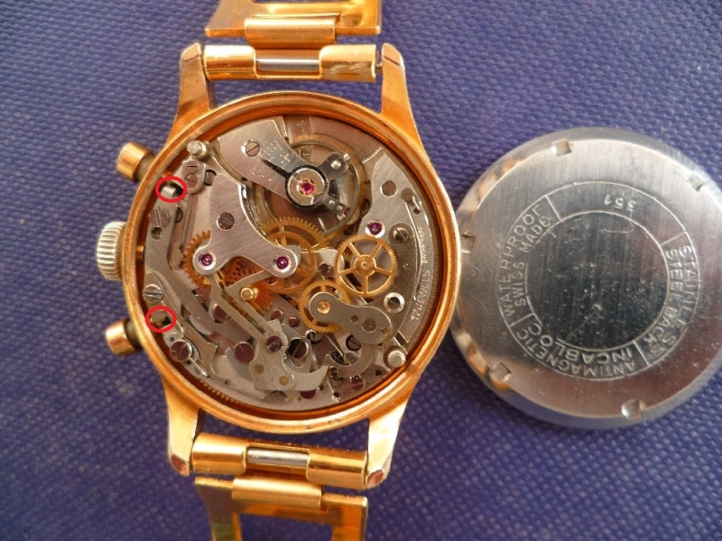

En regardant en détail la montre je viens de comprendre le fonctionnement des deux poussoirs (cf deux cercles rouges) et je constate que pour le poussoir du bas la pièce en métal (bascule de remise à zéro selon mes recherches - pièces N° 8180) sur lequel le poussoir doit venir appuyer pour enclencher le mécanisme est cassé...
de plus comme indiqué précédemment le poussoir est mou donc je suppose que le ressort à l'intérieur est mort (une précision à ce sujet ?)
j'en appelle donc à vos conseils pour faire fonctionner cette montre. Pensez qu'il soit préférable de :
- la faire réparer chez un horloger (une idée du budget?)
- trouver les pièces et trouver un particulier compétent qui accepte de m'aider
- trouver les pièces et faire la réparation moi mème.. (cela me semble ambitieux mais si la procédure est simple pourquoi pas)
Par avance merci pour vos conseils

MessageSujet: Re: Chronographe vintage « Miramar Genève » Landeron 248 – problème poussoir du bas   Chronographe vintage « Miramar Genève » Landeron 248 – problème poussoir du bas EmptyVen 10 Juin 2016, 11:40 am
Sortir le calibre, changer la bascule cassée ( très simple)
en profiter pour dévisser les poussoirs et bien nettoyer l'intérieur des cabochons
et retendre un peu les ressorts et ça devrait suffire.
Au remontage un peu de frein filet (loctite bleu)sur les tiges des poussoirs pour éviter
que les cabochons ne se dévissent.

Après avoir bataillé pour trouver les pièces puis bataillé pour la réparer voici la montre en état de fonctionnement Mr. Green
J'ai remplacé la bascule de remise à zéro - pièces N° 8180  et fabriquer un ressort pour le poussoir de RAZ
Pour l'esthétisme, j'ai remplacé les aiguilles , poli le verre et monté un joli NATO
Un grand merci pour votre aide Chinois
