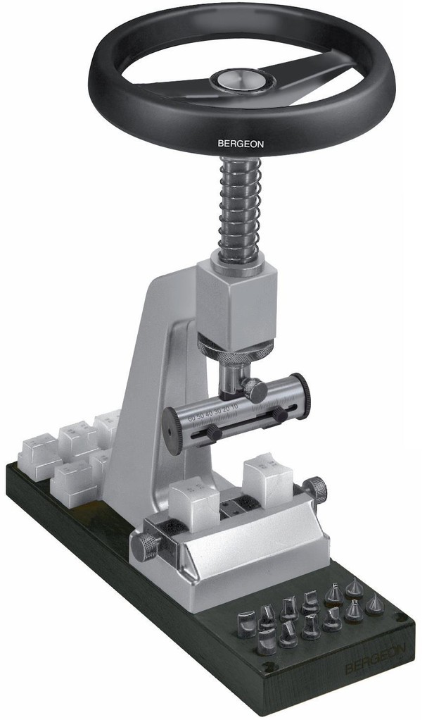

Mon horloger n'a pas reussi de la ouvrir, meme avec son plus grande potence. Que faire, mettre quelques goutes de degrippant de temps en temps? Et essaier a nouveau?
mortima - Mortima avec curieux problème Image
Je mets souvent du dégrippant et je laisse agir. Il faut de la patience. Si jamais c'est rouillé, ce n'est pas gagné. Si l'intérieur a également oxydé, ce n'est pas étonnant qu'il y ait des problèmes avec le remontoir. Si tu as un fer à souder, tu peux essayer de chauffer sur le bord du fond après avoir mis du dégrippant.

Aujourdhui nous avons enfin reussi a ouvrir mon mortima. Depuis beaucoups de temps j'ai mis du huile et degrippant dans la filletage. Avec la potence on peut ouvrir le dos. Moi en tenir la potence et l'horloger a tourner la roue avec force. Le filetage etait tres sale et en peu endommagé a 2 ou 3 points.
