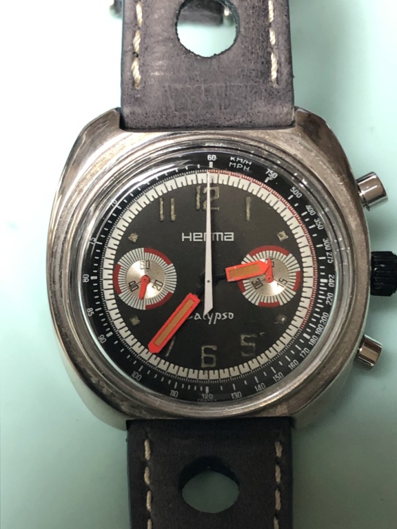

En  attendant  la livraison  du chronographe Calypso ,  j' ai  ressorti de mes fournitures Herma une carrure et  un jeu d' aiguilles NOS. Puisque je les ai, autant partir sur l' idée de faire quelquechose d' aussi  proche du  neuf que possible .
Ce qui  va vraiment me manquer,  c 'est  une lunette d' origine ... et le luxe, ce serait  si  jamais quelqu' un  avait un  cadran  NOS à me proposer jocolor .

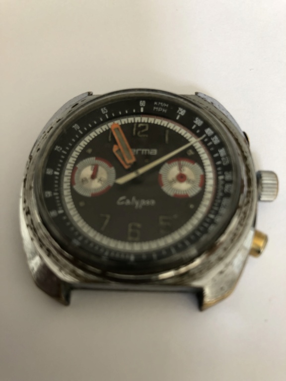

Le chrono Calypso  est  arrivé hier , bien fatigué : carrure très attaquée à reprendre en  profondeur avant un nouveau  rhodiage ,  fond rayé ,  poussoirs ,  couronne et  plexi à remplacer ....
Le mouvement  était en  assez bon état avec juste le frein  de tirette cassé à remplacer, et  après révision  il  est  comme neuf . La carrure que j' avais en stock  correspond au Valjoux 7734, donc hauteur de tige décalée de 0.85mm . Je l' utilise provisoirement en attendant de restaurer celle d' origine.Les montres HERMA - Page 10 Img_2112

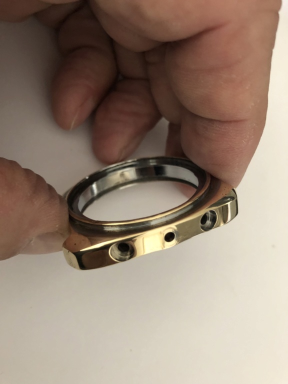

La carrure d' origine est  préparée pour le rhodiage ,  gros travail  pour éliminer les traces d' usage . Certaines sont  si  profondes que je peux juste les atténuer .
J 'attends de regrouper 4 carrures pour lancer une opération de rhodiage . Les montres HERMA - Page 10 Img_2114

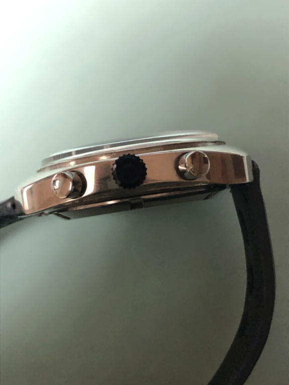

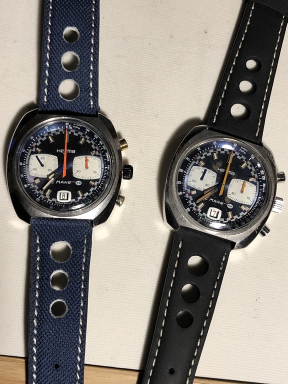

Les montres HERMA - Page 10 Img_2210
Mes derniers travaux sur 2 LeMans type 923010 avec quantième . équipé du  Valjoux 7734 .
Sur celui  de gauche ,  révision  complète du  mouvement après rupture de la vis de la commande de remise à zéro du chronomètre,  et  aiguilles neuves prélevées sur mon  stock.
Sur celui  de droite , reçu  la semaine dernière et  d' aspect  fatigué,  révision  légère du  mouvement et  restauration  de la carrure -  préparation  et  rhodiage - avec poussoirs neufs .

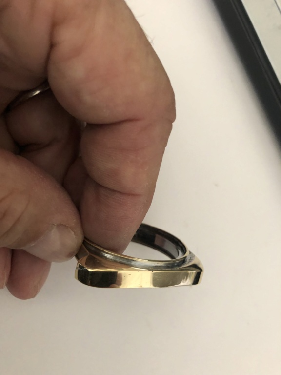

Et  revoilà mon  chronographe Calypso ,  après rhodiage de la carrure que je vous avais montrée préparée .
Les montres HERMA - Page 10 Img_2212
Redémontage puisque je l' avais remboité dans une carrure d' attente ,  le kit est prêt  pour le rhabillage . Les petites aiguilles ne me plaisaient pas ,  tirant trop  sur le rose , j' en  ai trouvé de mieux assorties dans mes réserves . Manque toujours une lunette d' origine !
Les montres HERMA - Page 10 Img_2213

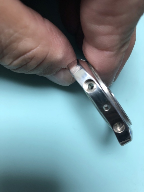

Cette fois ci,  j' ai  fait une argenture pour constituer une sous couche favorisant l' accroche et  le brillant du dépôt  de rhodium ,  et  le résultat est  assez satisfaisant.
Les montres HERMA - Page 10 Img_2211
Poussoirs neufs,  bien  entendu,  et  couronne noire comme sur le catalogue 1971 ... prélevée sur mon stock d' origine.
Les montres HERMA - Page 10 Img_2214
Et  voilà  le résultat final,  il  manque toujours une lunette bien  sûr ,  mais c 'est  déjà  pas mal  comparé à ce que j' avais  reçu il  y  a une quinzaine de jours .
Les montres HERMA - Page 10 Img_2215

Désolé pour la qualité des photos, je n'ai que mon téléphone.

Ce qui est rare chez Herma c'est de trouver deux fois exactement le même modèle : je crois qu'ils emboîtaient allègrement en mélangeant les pièces...
J'ai quasi la même que toi sauf que ma lunette interne est blanche et pas orange, mon boitier est juste "étanche" et non pas 300m! Mi 60's je dirais...
Le bracelet ZRC que tu as dessus est juste une horreur, envisage un Tropic.

Merci de ta réponse, effectivement c’est une horreur !
Je l’ai acheté comme ça et je ne m’en suis pas occupé.

Je ne l'ai pas vu passer (je surveille les sites internet pour ma collection).
Sinon poncage du plexi, brosse à dent & tropic et elle sera mignonne !
