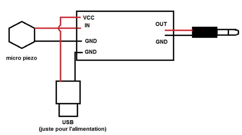

Tout d'abord concernant l'outil de mesure: le vibrograph
n'ayant pour l'instant qu'une vocation d'amateur voulant etre a l'heure j'ai vite abandonne (pour l'instant) l'idee d'acheter un vibrograph (meme d'occasion): cher et si de 2eme main, pas evident qu'il fonctionne (je parle meme pas des accessoires (papier, encre... plus disponibles)

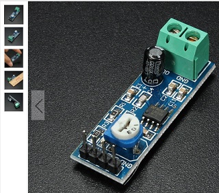

donc je me suis tourne vers mon ordi qui muni d'une carte son peut tres bien jouer ce role.
il suffit de mettre en serie un micro piezo (de base pour la guitare) et un petit ampli audio... et voila !
Parametres du reglages amateur  - le guide Ampli10
Parametres du reglages amateur  - le guide Piezio10

pour ceux qui veulent un vibrographe a 3 sous,
voici le montage:
Parametres du reglages amateur  - le guide Montag10

références de l'ampli audio:LM386 Audio Amplifier
piezo: Universal General Acoustic Piezo Guitar Clip-line Wire Pickups Cable
le tout sur bangood
bon maintenant c'est la methode la plus simple mais je pense qu'il est possible de l'ameliorer:
en effet une fois le boitier ouver, la pince touche toujours qlq chose et c'est asse delicat
sinon pour la precision, je n'ai pas encore de montre pour l'etalonner, en effet nouveau dans le monde de l'automatique j'ai commence avec des Seiko Vintage (voir mes precedents messages) et donc aucune certitude MAIS pour le porte piton ca marche vraiment bien.
