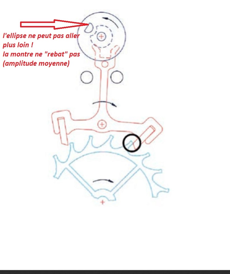

Ton problème m'a intéressé !
Je ne pense pas qu'il s' agisse de magnétisme ....
Les nouveaux matériaux ont dû réduire considérablement ce phénomène ,
hantise de tous-temps des horlogers ...
J'avais pensé à un phénomène de rebattement qui se rencontre parfois ,
précisément , sur les "non-automatiques" lorsqu'elles sont remontées "à fond"
tous les soirs , mais déposées soit cadran en haut (ou en bas)
et non "sur la tranche" comme tu le précise ...
J'ai cherché sur le net , et j'ai cru trouver qq précisions sur un principe
"ETACHRON-REGULATOR" qui se trouverait sur ta montre , lequel ne serait pas étranger à
tes misères ...apparemment , tu ne serais pas le seul dans ton cas....
C'était de l' anglais-traduit   affraid  TRES-MAL !
Cordialement
bm

Intéressant Bernard, ce que vous racontez !
Mais qu'est le ETACHRON-REGULATOR ?
Pour le magnétisme, je suis de votre avis (humble avis toutefois), comme je l'ai inscrit plus haut.
Aussi, qu'est un phénomène de rebattement ? Serait-ce dû au fait que dans une montre manuelle,
il n'y a pas de bride glissante (ressort glissant sur l'intérieur du barillet) ?
Et pourquoi la montre déposée sur le cadran ou sur le fond accélère-t-elle tant ?
C'est le moment de s'instruire de ces faits qui ne sont guère décrits.
Merci d'avance.
Bien à vous !
Cordialement
bm
Intéressant tout ça. Je viens de googler, et apparement Etachron serait le p'tit nom donné à la raquette de précision situé sur le dos du boitier.
Après effectivement je la pose sur la tranche, et je remonte ma montre le matin avant de la remettre, et non le soir.

Bizarre et intéressant ce sujet Incompréhensible
Bernard a écrit:
J'avais pensé à un phénomène de rebattement qui se rencontre parfois , précisément , sur les "non-automatiques" lorsqu'elles sont remontées "à fond" tous les soirs , mais déposées soit cadran en haut (ou en bas) et non "sur la tranche" comme tu le précise ...
J'ai des doutes sur ton hypothèse Bernard.
J'ai de l'Unitas dans mes Panerai et mon Alpina, je n'ai jamais constaté ce problème.
Je ne généralise pas à partir de mon expérience, mais je n'en avais jamais entendu parlé avant et ici les conditions ne sont pas réunies.

Grand merci Bernard pour les explications sur le rebattement.
Mais lorsque vous dites : il vient "buter" contre deux "butoirs" de sécurité
Où se trouvent ces butoirs ? Ils sont heurtés par le pivot du plateau ? Ou bien ces butoirs se trouvent ailleurs ?
Pardon si le terme pivot n'est pas exact.

Un peu mieux que des paroles !
Bonne journée
bm

La butée d'ancre, d'accord.
Mais le reste ?? Le C, c'est l'ellipse en rubis je suppose.
A moins que ce rubis ne fasse un tour complet pour venir buter sur la fourchette.
C'est bien cela ?

Salut !
Tu sais , je n'ai jamais été enseignant ... clown
Ci-après , encore deux images qui me semblent être suffisamment explicites ...
Navré , je fais ce que je "pneu"   clown
bm
Ma montre prend subitement de l'avance Rebat_10
Ma montre prend subitement de l'avance Rebat_11
