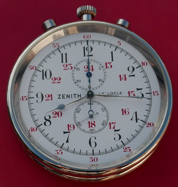

A cette page de Zenithistoric, on peut lire que Zenith disposa de son propre calibre de chronographe au début des années 1910 et que vers 1920 ce calibre équipa des chronographes pour les PTT suisses.
https://sites.google.com/site/zenithistoric/les-premiers-chronographes-de-zenith
A la page 247 de l'ouvrage de notre webmaster "Zenith, la saga d'une manufacture horlogère étoilée", on peut voir la reproduction d'un modèle plus récent de ces chronographes PTT.
J'ai eu la chance d'en retrouver un exemplaire neuf de stock, encore muni de son film adhésif de protection.
Le nouveau calibre, référencé 4219, diffère de l'ancien à la fois par son architecture et le mode de déplacement de l'aiguille du compteur. En effet l'ancien calibre dispose d'une bascule supplémentaire, ce qui fait que lorsque le chronographe est activé, la bascule sur laquelle s'applique un ressort est écartée à chaque tour d'aiguille par le doigt rotatif, puis se rabat brusquement sur l'une des larges dents de la roue reliée à celle de l'aiguille du compteur. De ce fait l'aiguille saute intantanément d'une graduation à l'autre, immobilisée au bon endroit grâce à une lame de ressort qui prend place entre 2 dents.
Le nouveau calibre ne comporte pas cette bascule et comme sur beaucoup de chronographes modernes, c'est le doigt rotatif qui agit directement sur la roue à larges dents. Le contact se fait environ 2 secondes avant le point zéro et si l'on observe bien l'aiguille, on la voit se déplacer légèrement avant de sauter juste au bon moment sur la graduation suivante grâce à lame de ressort qui assure également le maintien de la position.
Diamètre sans les boutons: 71 mm
Hauteur de la boîte: 19 mm
Poids: 375 grammes!
Chronographe Zenith pour les PTT suisse. L1090011

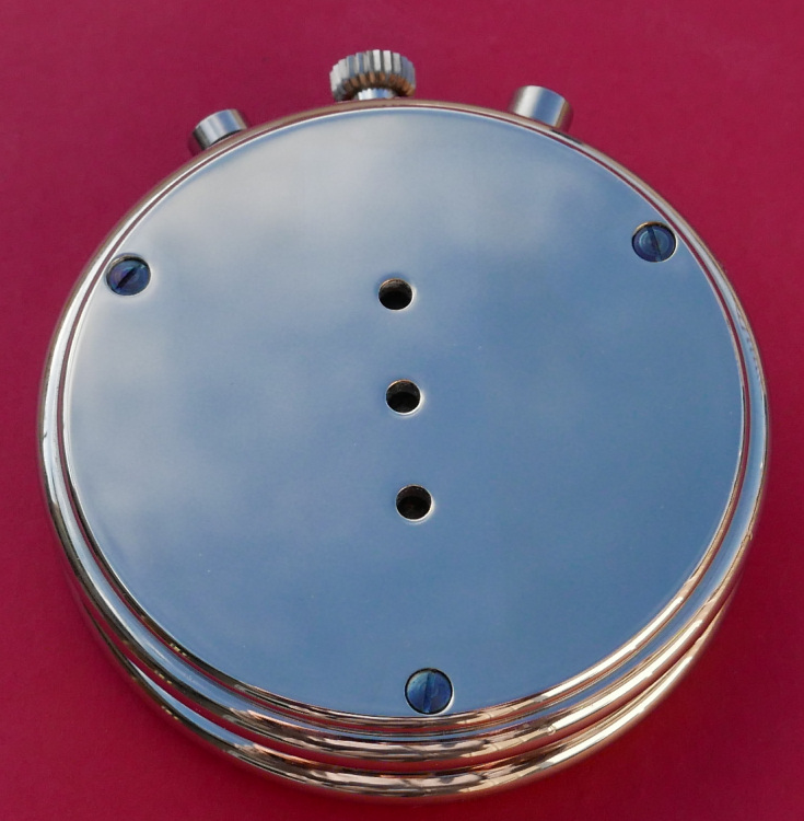

Sur le fond les 3 trous pour la fixation au lourd support dédié.

Très étonnant ! En superbe état. Le calibre est un Valjoux me semble-t-il et l'antichoc le place dans les années 45/50 quand Zenith ne produisait plus son calibre de chrono in house. Bravo pour cette trouvaille !

D'après le cadran et surtout les poussoirs qui paraissent identiques, le calibre du chrono de la page 247 du livre pourrait être le même.
Ce serait intéressant de vérifier (seulement 3 grosses vis à défaire).

Merci ZEN pour ces belles vues qui montrent bien les détails de montage du socle. C'est très intéressant !!
Sur tes images, il semble quand même y avoir une différence par rapport à l'image de la page 147.
On a l'impression qu'il n'y a qu'un seul poussoir qui fait tout : marche-arrêt-remise à zéro.
Alors que sur l'image p.147 il y a 2 poussoirs visibles, comme sur mon exemplaire : celui de gauche pour marche-arrêt et celui de droite pour la remise à zéro.

Bien vu ! Celui de la page 247 est celui de Zenith pas le mien car il y avait un défaut sur ma photo... (je crois une fibre sur le verre) et la supprimer posait problème. Au dernier moment (lors des chromies) on l'a virée et remplacée. Celui en photo a donc un calibre Valjoux lui aussi .
Il en existe un autre avec les compteurs en position savonnette.
