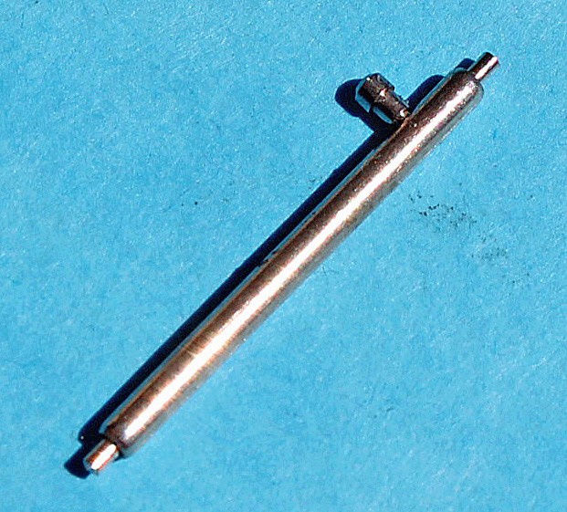

c'est pas très compliqué :
Pompe sans ressort => c'est des anses fixe ( sertie ou soudé )
Besoin d'aide sur une Mortima Superdatomatic  Image010
soit des pompes de ce style ( toutes avec un ressort )
Besoin d'aide sur une Mortima Superdatomatic  4512
Besoin d'aide sur une Mortima Superdatomatic  4612
Besoin d'aide sur une Mortima Superdatomatic  4712
Mais bon .... je suppose que tu  sais déjà tout ça  , vu qu'en moins de 2 minutes de recherche sur Google ,on  trouve toutes ces informations ....
Donc t'embête pas , tu arrive pas a les sortir => coupe les
