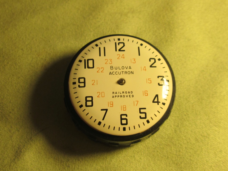

| bonjour à tous. Une de mes abeilles, une accutron 214 1972 railroad, avait besoin d'un p'tit coup de propre, j'ai même déposé le pont afin que vous puissiez voir le train de rouage (elle a donc le train à l'air ) Notez la plus petite roue est celle qu'on doit encliqueter, elle fait moins de 0,8 mm de diamètre et pèse moins d'un dixième de gramme, t'as pas intérêt à éternuer soit dit en passant, la dépose du pont était proscrite par bulo, tu devait renvoyer le mouv' à l'usine, il était dit que la repose du pont n'était possible que chez eux, pfffff, la preuve que non par contre faut pas trembler, donc ne pas faire un lendemain de cuite allons faire un tour de l'autre côté après repose du circuit et le diapason les jambes en l'air qui n'attend qu'a reprendre sa place, ainsi que tout le reste? en sachant que j'avais déjà dégagé le stop-seconde qui bloque le mouvement et donc, si tu as besoin d'affiner l'encliquetage obligé à déposer aiguilles et cadran à chaque fois, trop galère. Je ne laisse les stop-seconde uniquement sur les spaceview qui elles...n'ont pas de cadran! pose du cliquet anti retour (seule pièce acier sous le bras gauche du diap') branchée pour encliquetage et mesure à peu près bonne même si un peu haute (piles modernes) cadran... aiguilles... le p'tit bracelet bulova qui va bien... et roule ma poule va bientôt rejoindre ses deux cousines dans sa belle boîte à montre vitrée (une railroad 214 simple affichage et une rare 218 avec couronne à 4 heures) plus qu'a passer à la prochaine, espérant vous avoir diverti amitiés horlogères, Manu à noter qu'avec mon poignet de poulet rachitique suis pas géné pas ses 34 mm, c'est d'ailleurs la taille de la PREMIERE vraie montre neuve que je m'offre d'ici qq semaines, une junghans max bill remontage manuel (un coup de canif dans l'contrat) qui reste qd même quelque part vintage vu qu'elle est restée inchangée depuis des dizaines d'années) |

| Je ne me souviens plus... Sur la roue d'index du 214, c'est 320 dents ?! Et 360 sur l'ESA 9162 ?! Petite question au passage : quelle utilité pour ce support Bulova inclinable dans tous les sens ?! |
machinchouettetrucbidule Pilier du forum
Nombre de messages : 1725 Age : 54 Localisation : groland Date d'inscription : 16/04/2007
| Sujet: Re: rhabillage calibre accutron 214 Lun 26 Juin - 2:58 | |
| non 360 aussi i m'semble. le support orientable j'avais jamais vu, peut-être une histoire de captation de la lumière vu que sous bino il me faut un bon 100 watt pour faire un encliquetage correct |

| C'est pas 300 sur l'ESA 9162 d'où les 300Hz ?

| hello on s'y perd un peu avec ces machines, 300 hz c'est plutôt la fréquence de vibration du diapason en fait... |

| Très impressionnant ce train de rouage et cette roue (doit-on dire "d'échappement "?) Une question de curieux en passant: Vous dites que les piles modernes sont trop hautes en voltage. Pas possible de placer une petite résistance CMS en série ?
Cordialement Cadrature |
| Sujet: Re: rhabillage calibre accutron 214 Mer 5 Juil - 20:05 | |
| c'est possible cher ami, mais ces mouvements sont bien plus sensibles à l'intensité, mais comme un magicien, je ne dirai pas tout |

| intéressant de voir comment se fait l'entretien de base d'une accutron et bon retour parmi nous la mienne (218) a été révisée il y a 2ans et réglée à +2s/j actuellement, elle tourne à -15s/j (avec une bonne pile) une idée de cette mauvaise évolution ? (elle a été portée +/- 10j sur 2ans et restée tournante dans sa boite) |
| Sujet: Re: rhabillage calibre accutron 214 Mer 2 Aoû - 19:28 | |
| les huiles sont figées, rien de grave ça se rattrappe |
