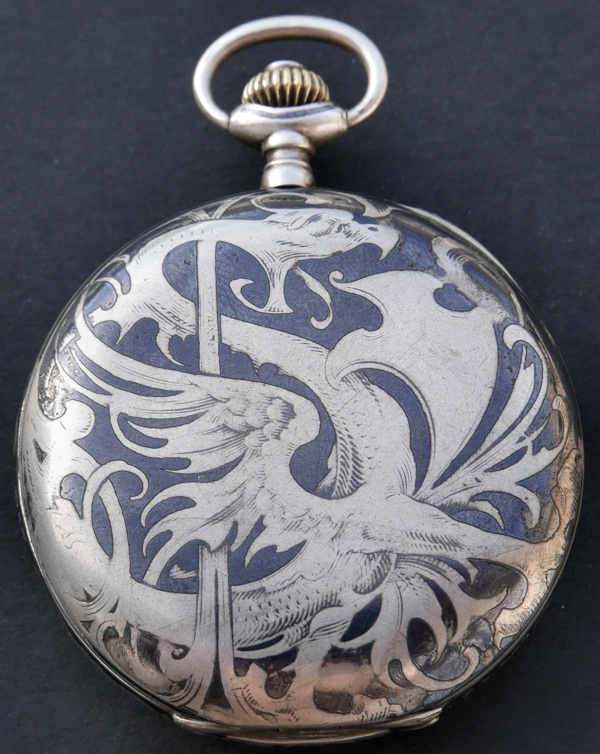

Le dos du chronographe avec la gravure semblant représenter un dragon.
