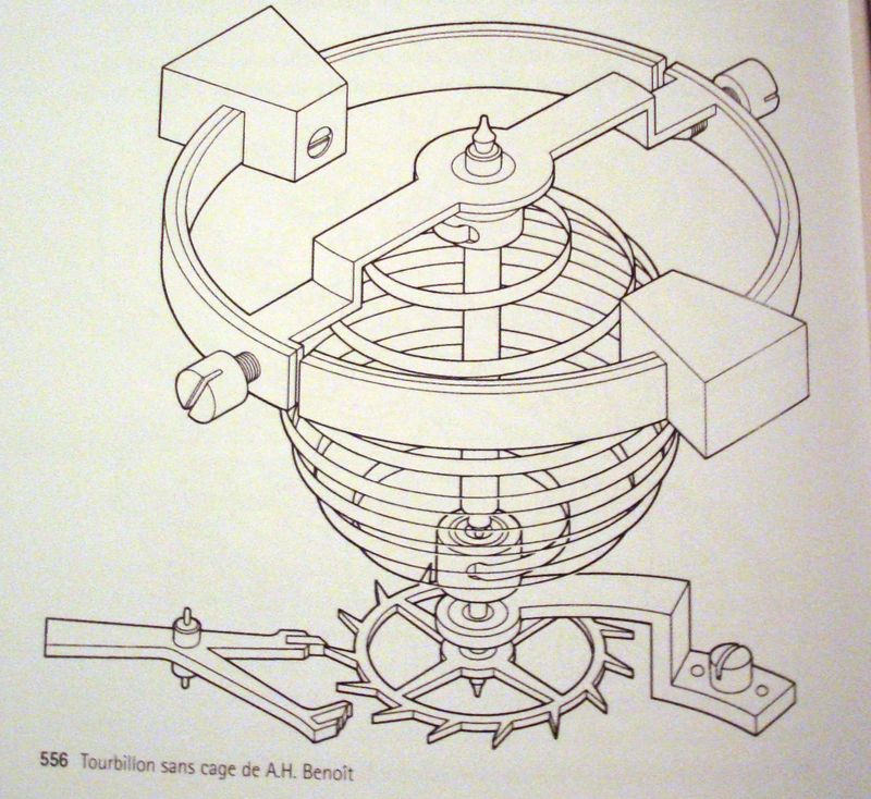

| Juste pour que les autres voient de quoi je parle, vu que le tourbillon de Benoit est un des plus rares et méconnus :  Source : Daniels, "La montre, principes et méthodes de fabrication" Je me permets d'insister sur une de mes questions en particulier : pourquoi la position de repos des bras du balancier n'est pas la même sur les deux photos? |

| Donc on est deux à penser ça.
Je pense que ça vaut le coup de se repencher dessus. Plus je regarde les photos et plus je penche vers un échappement du type Benoit.
Si c'est le cas, c'est en effet une pièce rarissime! |

| Je crois que Saturne a raison et mon ami horloger aussi ... Effectivement, cette détente est qualifiée de Tourbillon de Benoit. Nous recherchons où une autre du même type serait exposée pour comparer mais la partie mécanique in-photographiable sans démonter démontre une conformité totale avec le schéma. L'horloger consulté m'indique que même sans démonter cela se voit sur les photos. Bravo à Saturne car je n'y serais jamais revenu sans lui ! _________________ Contraria contrariis curantur. (Les contraires se guérissent par les contraires).

| Dans tous les tourbillons, la roue d'échappement n'est entraînée que par la rotation de la cage. Il existe toutefois des exceptions à cette règle : le tourbillon de Benoit et celui de Potter.
Achille-Hubert Benoit (1804-1895), horloger français, mis au point, en se qualité de directeur de l'Horlogerie royale fondée à Versailles en 1835, de nombreux types de mouvements. En 1849, il devient directeur de l'école de Cluses qui venait de s'ouvrir et dont il allait demeurer le directeur pendant 41 ans. Il y développa notamment des chronomètres, un tourbillon et des constructions particulières.
Albert Potter (1836-1908), horloger américain très doué pour la construction de modèles singuliers. Ce fut un remarquable artisan, auquel on doit de nombreuses inventions, dont un échappement qui porte son nom.
Si Zen est intéressé je peux lui fournir dessins et descriptions. |
