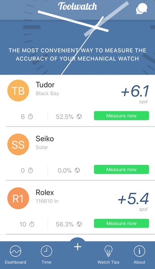

| Il ne s'agit pas d'un chronocomparateur à proprement parler mais l'application Toolwatch permet de mesurer la dérive de ses montres assez facilement. Et surtout c'est gratuit ! |

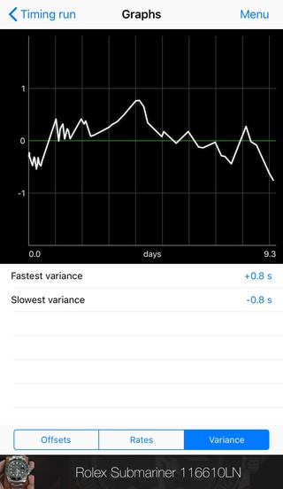

| Mon avis sur deux Apps IOS fonctionnant sur le même principe, mesurer la précision d'une montre en la comparant avec une horloge atomique sur un temps donné. Concernant l’exactitude des données, les deux applications demandant d'appuyer sur l'écran au moment où l'aiguille des secondes est sur l'heure demandée, l'erreur humaine reste présente.  J'ai commencé en téléchargeant l'application Toolwatch (gratuite):  C'est relativement simple d'utilisation, avec une mesure toutes les 12h minimum (on appuie sur l'écran au moment ou l'aiguille des secondes est à 12h) et le résultat donne le décalage par jour.  Après quelques temps, j'ai commencer à trouver l'application trop simple, peu ou pas d'exploitation des résultats avec juste la valeur du décalage et une moyenne sur les X dernières mesures. En plus, je trouve que les variations des mesures étaient assez importantes (pour ma 116610LN de -2 secondes à +9,8 secondes). Je suis donc passé sur l'application Watchtracker (payante 5,49€). Pour les non anglophiles, l'App n'existe qu'en anglais mais ce n'est pas encore trop compliqué. C'est tout de suite bien plus complet, on peut par exemple ajouter une photo de la montre ce qui est sympa.  Pour ce qui est des mesures, on peut effectuer des "Runs", on peut séparer les mesures par exemple entre chaque réglage de l'heure.  Pour ajouter un point de mesure, l'application indique à quel moment appuyer sur le bouton et non pas obligatoirement à 12h, ce qui est génial car contrairement à Toolwatch pas besoin d'attendre que l'aiguille arrive à 12h (en général la cible ce situe environ 10/15 secondes après).  A la différence de Toolwatch, je n'ai ici pas repéré de grosse variation sur ma Sub (au début mes mesures étaient trop rapprochées, toutes les 30 minutes et ont données lieu à des résultats pas top). Une fois la mesure effectuée, on peut accéder à l'ensemble des points et les modifier (pratique si on s'est planté).  L'application propose aussi différents graphiques qui permettent de visualiser l'offset, les rates et la variance.    On voit bien mes premières mesures un peu trop fréquentes Et si on estime que tout cela n'est pas suffisant, on peut exporter les datas sous formes de fichier .csv. Pour conclure, je trouve que pour un peu plus de 5€ cette application en propose pas mal et je ne regrette absolument pas mon achat. Pour quelqu'un voulant juste s'essayer à la mesure de précision de ses montres pourrait trouver Toolwatch suffisant. |

| Comme Joest, j’ai testé plusieurs applications avant de me décider à acheter WatchTracker, qui est pour moi la meilleure, et de loin. |
desertea Animateur Chevronné
Nombre de messages : 1454 Age : 50 Localisation : Sud de la France Date d'inscription : 17/03/2009
 | Sujet: Re: Chronocomparateurs en appli smartphone Dim 29 Avr 2018 - 12:17 | |
| Merci Joest pour cette présentation détaillée de l'application Watch Tracker, j'ai craqué également. J'utilisais jusqu'à présent ToolWatch, mais je trouve cette nouvelle plus complète et plus simple à utiliser. |
