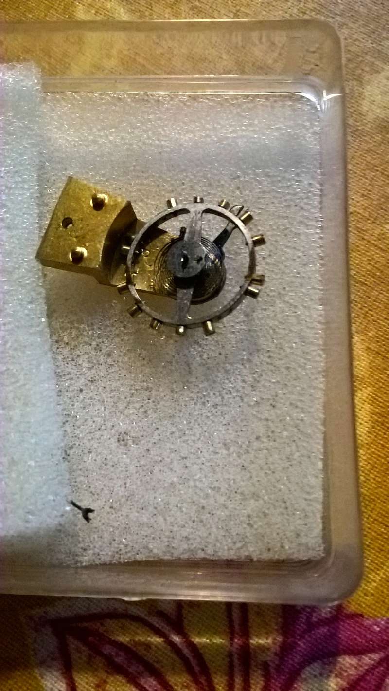

Un ami cherche a faire réparer un axe de balancier qui est cassé sur une pendule marine, Américaine de 1944.
je ne sais pas si c'est courant, mais c'est une 24h.
l'un de vous pourrais me renseigner ou me donner un contact, SVP.
Merci pour lui.
Des photos seront mise, des que je les reçois.
Cdt
Jean-Luc
jean-luc M
jean-luc M
Nombre de messages : 229
Localisation : Plein Sud
Date d'inscription : 12/10/2012
Pendule Marine Empty
MessageSujet: Re: Pendule Marine   Pendule Marine EmptyVen 16 Mar 2018 - 7:15
Bonjour a tous
J'ai enfin pu récupérer les photos de la pendule en question
Pendule Marine Wp_20180
Pendule Marine Wp_20181
Pendule Marine Wp_20178
Pendule Marine Wp_20183
Pendule Marine Wp_20182
Pendule Marine Wp_20179
Voili, voila, avec toujours un axe de balancier HS.
Suis a la recherche d'une solution, piéces ou fabrication.

Bonjour Jean-Luc,
il faudrait une photo du mouvement, pour pouvoir identifier le mouvement, il faut aussi regarder si il n'y a pas de marques/poinçons sur les ponts/platines, et/ou sous le balancier, cela simplifiera les choses car il existe des fournisseurs d'axes de balanciers.....
C'est une pièce intéressante, on sait pour le moment que c'est Américain, ce qui oriente déjà un peu les recherches

MessageSujet: Re: Pendule Marine   Pendule Marine EmptySam 17 Mar 2018 - 11:42
C'est une photo du net d'un mouvement similaire , normalement il y a un numero sur l'arriere au niveau de l'ouverture du balancier , soit c'est le modéles soit le numero de serie .
Toujours sur l’arrière , plus bas côté gauche ,il devrait avoir le poinçon de la marques " ST entouré d'un losange qui lui même entouré d'un cercles avec la mention MADE IN USA ^^ et un double nombre qui " pourrait " être une date de fabrication: exemple 11-42.

Merci pour les images ci-dessus. J'en ai un dans ma petite collection mais je ne l'ai jamais examiné en détail. (C'était sur l'USS Missouri le 2 septembre 1945 quand les Japonais ont signé leur document de surendettement.)
Mon exemple a les nombres suivants:
Le numéro sur le cadran est 14544-E
Le nombre sur l'échappement de la plate-forme est 10478
La date est 7-42 (juillet 1942)
Il a également le numéro 5160 au même endroit que votre horloge est marquée 5164. Ces numéros ne sont clairement pas des numéros de série. Bien que mon horloge et votre horloge aient exactement la même apparence, l'usine a peut-être changé quelques éléments et ces numéros peuvent donc être des numéros de modèle.
J'ai un livre qui pourrait avoir quelques informations mais je devrai le récupérer tomarrow et voir. Je ne suis pas sûr des fournisseurs de pièces, je vais demander à quelques personnes que je connais et revenir avec vous.

MessageSujet: Re: Pendule Marine   Pendule Marine EmptyLun 19 Mar 2018 - 14:40
Cette information provient de MILITARY TIMEPIECES de Marvin Whitney. 1992 American Watchmakers Institute Press
5164 est le numéro de modèle. Il est l'un des plusieurs énumérés comme utilisant "l'échappée de vieux type" Le personnel est le numéro de pièce d'usine R-10059.
Les mesures:
(Veuillez excuser mon utilisation de l'anglais car je le copie dans le livre)
Balance Staff R-10059
- Overall length 5.73
- Hairspring seat 1.00
- ballance seat 1.25
- Roller seat .65
- Hub thickness .45
- pivot .12
J'ai envoyé quelques messages pour voir si quelqu'un avait ce personnel. Personne n'a encore répondu.
J'espère que ceci est utile. Chinois
