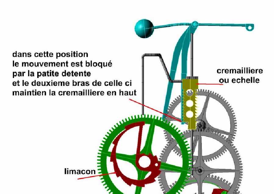

Ce sujet a été évoqué très récemment et de manière quasi magistrale  applaud  par nos amis  ,
les "sires" MILOU-WOLFY-SCHAEFER ... et les autres.... help réglage sonnerie comtoise Xyxwave_
Donc s'il y a problème , ils sont là ! ... "Remises en état de pendule comtoise" thumright
Moi ? je commence à avoir des lacunes ... (saloperie de neurones ...) , cependant je crois me souvenir
que les carrés destinés à recevoir les aiguilles , (des minutes et des heures) qui , à l'époque étaient
réalisés , à la main et à la lime et de façon relativement peu précise ,
pouvaient générer des petits problèmes aisément remédiables ...
Ma "doc" d'ancien élève est particulièrement minables sur le sujet .
Par contre , sur ce fichu "net" je viens de trouver un ouvrage de vulgarisation , simple , qui
démystifie parfaitement le mécanisme des comtoises !
Je vous joins le lien en espèrant que vous éprouverez autant de plaisir que moi à le parcourir ...
Amicales salutations à tous ,
bernard
Le lien:
En espèrant que vous pourrez l'ouvrir ... Incompréhensible
http://docplayer.fr/17087066-Dis-moi-comment-ca-marche-une-sonnerie-de-comtoise.html

help réglage sonnerie comtoise Comtoi10

Oh merci Bernard pour les liens!!!! Bulles Bulles !
Je vais tout potasser et je vais regler ma sonnerie!

Problème résolu Bulles Bulles Bulles, merci les copains!
