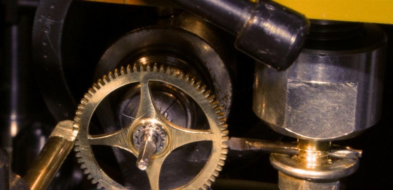

J'ai retrouvé des images que j'avais faites il y a quelques années à l'occasion de la réparation d'une roue de sonnerie d'une pendule de cheminée avec échappement Broco. Plusieurs dents avaient été arrachées lors de la rupture du ressort.
J'avais rapporté un bout de laiton taillé en queue d'aigle, c'est à dire évasé à sa base pour résister à l'arrachement, que j'avais soudé à l'étain.
Pour reformer les dents j'avais taillé une fraise couteau à une dent dans un vieux foret.
Restait le problème du plateau diviseur et j'ai eu l'idée de me servir des dents saines de la roue pour le remplacer. J'ai fixé une tige sur le chariot du tour dont l'extrémité biseautée pouvait s'introduire entre 2 dents et immobiliser la roue. Puis j'ai réglé le tout de façon à ce que le couteau occupe exactement sa place entre 2 dents. Ensuite il a suffi de reculer le chariot en agissant sur la commande correspondante puis de tourner à la main la fraiseuse d' 1/4 de tour pour libérer complètement la roue et l'amener dans la position voulue pour tailler les dents. L'avancée du taillage étant commandée manuellement avec la manette correspondante de la table croisée. Bien sûr il a fallu refaire ces manoeuvres pour chaque nouvelle dent et tailler très lentement mais je ne suis pas pressé. Depuis cette réparation la pendule sonne joyeusement sans problème.

Bravo dnalor, c'est un montage génial!
