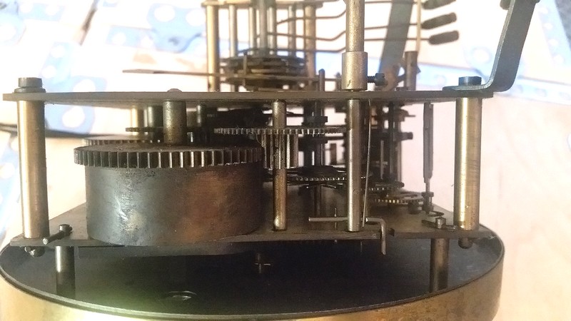

MessageSujet: Bilan et stratégies   Nettoyage et lubrification d'un carillon Empty08.02.18 16:30
Allo les amis,
Je suis conscient que l'on ne parle pas de mécanique d’exception. Cela devait-être à l'époque un objet de décor et un utilitaire pour lequel quelques privations étaient de mise, mais cela restait certainement un objet accessible même pour des gens sommes toute modestes. C'est donc le coté sentimental qui fait que j'ai envie de m'en occuper un peu, sans me transformer en apprenti sorcier au risque de l’abîmer plus que de l'entretenir.
J'adhère à l'idée de Wolfy, pour une pièce de valeur, ce serait chez le spécialiste directement.
Donc, quelques images pour vous partager là ou j'en suis. Je prends mon temps, j'observe beaucoup, et surtout je situe mon niveau de compétence avant de faire quoi que ce soit afin d'éviter une erreur absurde. Par exemple il y a des éléments auquel je te toucherais pas parce que il y a visiblement un alignement et donc un réglage qui  a immanquablement une influence sur l'ensemble.
Je retiens la suggestion de ''Lemarensin'' pour le nettoyage des huilliers, et je suis d'accord avec Wolfy lorsqu'il dit qu'un bon job consiste à démonter le tout.
Mais cette dernière option je la garderais pour un pro car je ne veux pas de prise de tête impossible, ni faire une connerie irréparable.
J'en suis à regarder aussi pour acheter une cuve Ultrason qui pourrait m'être utile pour d'autres choses. Certaines semble accessibles, mais il me faudra un volume nécessaire pour immerger toute la mécanique. Donc , je fouille !
Ci-jointes quelques photos pour vous faire partager mon délire.
La première (vue avant une fois le cadran retiré) me préoccupe le plus, car je n'analyse pas totalement l'utilité de tous les leviers.
Je veux donc rester prudent et ne rien y démonter pour le moment.
L'intérieur (entre les deux platines) lui me semble assez limpide. Leurs but étant d'utiliser l'énergie des ressorts et de ralentir la vitesse de rotation par des empilements de jeux de roues. A confirmer une fois la platine arrière retirée.
J'attends vos commentaires avec impatience.
Merci et bonne journée

Nombre de messages : 5123
Localisation : 68
MessageSujet: Re: Nettoyage et lubrification d'un carillon   Nettoyage et lubrification d'un carillon Empty08.02.18 17:33
On voit bien que le mouvement a besoin d'un bon nettoyage.
Pour la dimension de la cuve à ultrasons, en immergeant le mouvement chaque fois d'environ la moitié et en faisant pivoter le mouvement de temps à autre ça ira bien aussi. Plus ta cuve est grande et plus il te faudra de liquide de nettoyage. L'idéal serait d'en avoir une grande et une petite. Perso j'avais opté pour une petite mais de très bonne qualité et je n'ai pas regretté. Quand j'ai des petites pièces à nettoyer c'est mieux qu'avec un engin immense. Ce qui est très pratique c'est de pouvoir chauffer, c'est important quand les mouvements sont très encrassés.
C'est bien de beaucoup observer avant de démonter. Fixe le mouvement sur ton établi à l'aide d'un support qui te permet de le faire fonctionner et observe le travail de toutes les roues et tous les leviers. Tu verras qu'un carillon de ce type n'est pas trivial du tout. Sache que tu ne t'attaques pas au mouvement le plus simple.
Bon courage!

Une question préalable au nettoyage et qui peut avoir son importance !
Ce carillon est' il équipé de Barillets démontables ???? , c' est parfois malaisé à voir
on ne peut en être certain qu'en déposant les trois "rochets" des barillets !
Suivant le cas , deux façons de procéder pourraient être envisagées ....
Bonne soirée,
bm

Salut Bernard
J'ai bien regardé les photos mais il me semble qu'il manque les fentes dans la platine pour faire glisser les barillets vers l'extérieur. C'est pourtant bien pratique pour remplacer un ressort fatigué ou cassé.
Bonne soirée

A mon sens et après observation, la seule façon de sortir les barillets c'est de remonter la platine arrière vers le haut de quelques millimètres pour que les axes soient libérés. Besoin de retirer les rochets pour ne perdre aucune pièce. Je n'ai pas envie d'immerger les barillets, je vais donc me lancer dans l'aventure.
Une fois cela effectué, je vais nettoyer les barillets à la main façon entretien de mes cuivres. Extérieurs avec pâte à polir aviation et brosse à dents.
Je verrai bien à ce moment là si ils sont démontables pour regarder l'aspect des ressorts et éventuellement penser graissage.
Parallèlement je ferai un premier essai de lavage dans une cuve inox pour l'ensemble de la mécanique.
Question fantaisiste: un peu de vibrations sous cette fameuse cuve pourrait-il aider au décollement des vieilles saletés collées au fond des pignons ?
Il est sûr qu'ajouter un peu de brossage avec un pinceau fin à poils rigides ne pourra pas nuire.
Me reste à trouver le bon produit Elma sur le Ternet !
Amusant de voir combien un petit projet comme celui la peut se faire poser mille questions.
Merci de tous vos avis, très avisés. Cela me permet de me faire une idée d'une vérité raisonnable.
Bonne soirée
