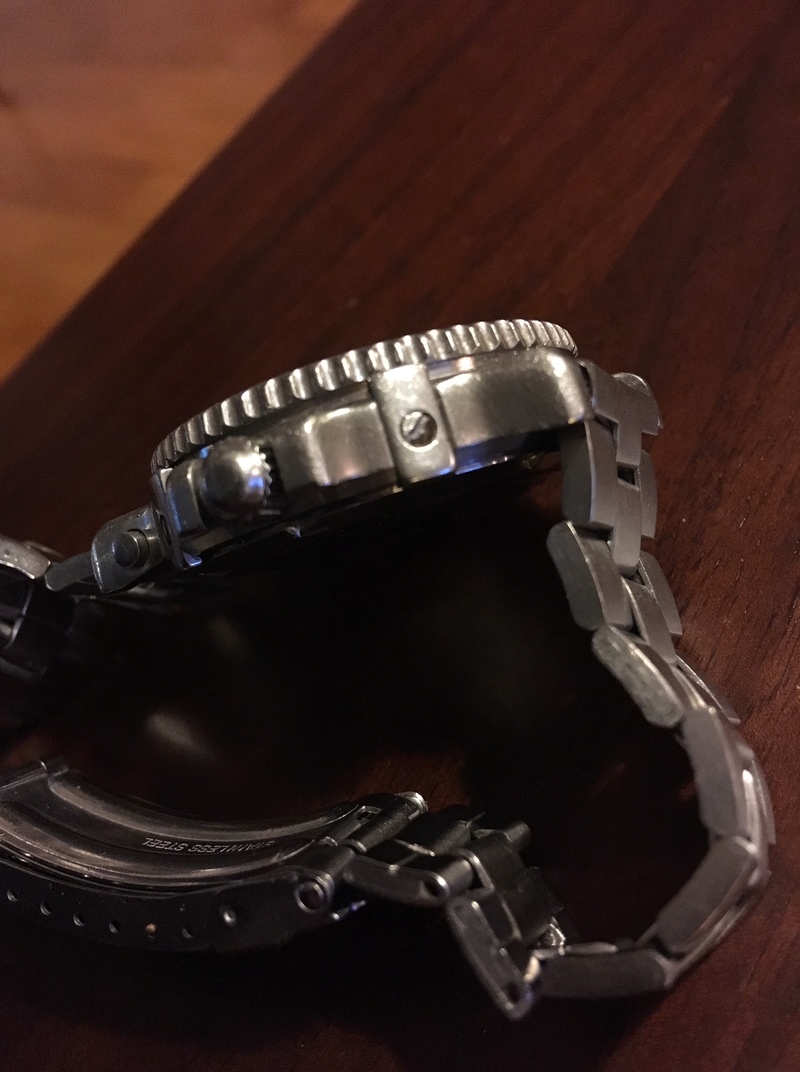

J'ai récemment récupéré la montre de mon grand père, une Yema navy à quartz de 1978 je crois.
Mon grand père, breton et plongeur n'a pas ménagé sa montre et aujourd'hui le verre est bien rayé, la lunette aussi et l'ensemble n'est plus étanche.
Je l'ai laissé à un horloger à montpellier l'autre jour pour lui redonner un coup de jeune. Changer le verre, la pile, refaire l'étanchéité et un coup de nettoyage, histoire que je puisse la porter et pouvoir y lire l'heure :-)
Mais après quelques semaines il me dit qu'aucune pièce n'est plus dispo et qu'il ne peut plus rien faire. ni étanchéité, ni changer le verre. juste la pile...
Quelqu'un connait il cette montre et comment je pourrais lui redonner un coup de jeune? Où pourrais je trouver les joints et faire changer le verre?
Bref je suis preneur de toute info pour avancer ce projet.
Ah oui et puis une des vis qui maintient les "crochets" de guidage de la lunette est abîmée. Sa tête est a moitié partie. CE doit être possible de la sortir en usinant complètement sa tête mais où en trouver une neuve ensuite?

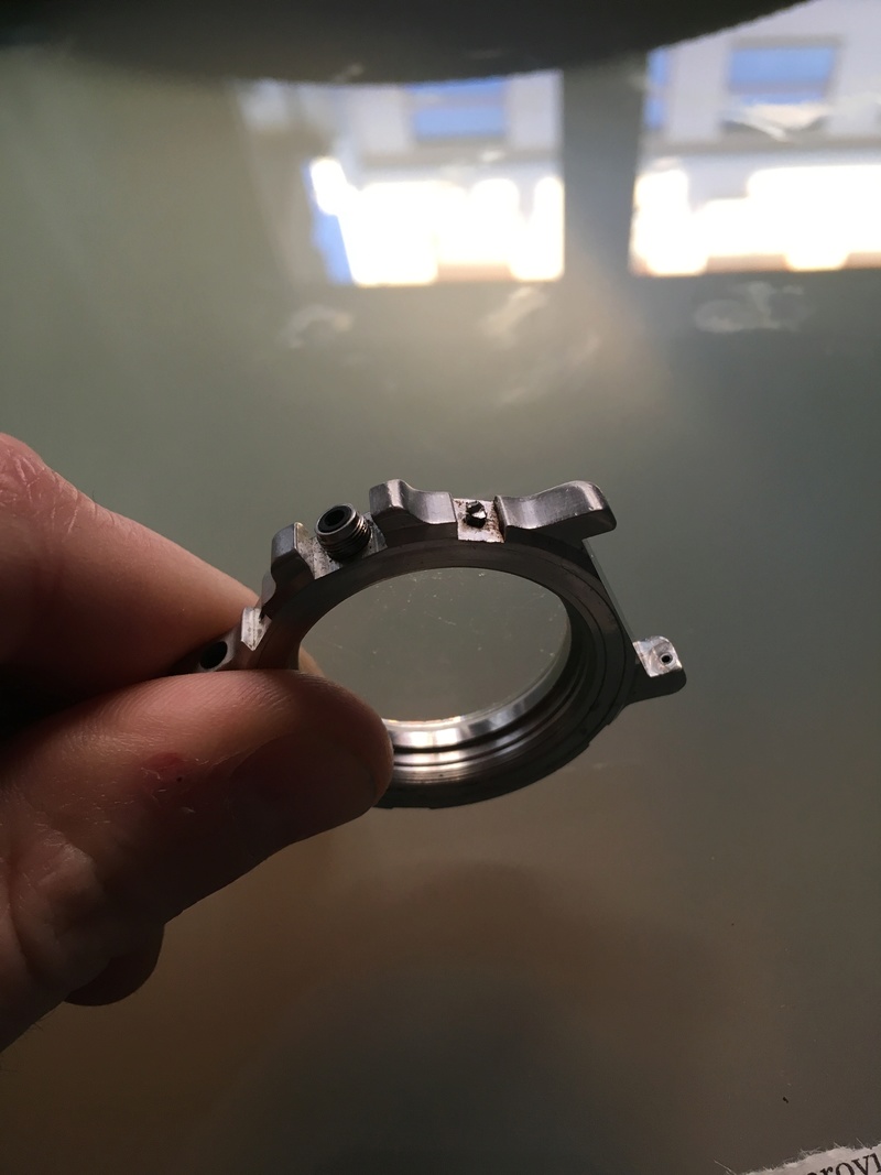

Je me suis finalement décidé hier soir à démonter tout ça.
restauration Yema Navy 300m  Img_0312
J'ai démonté la lunette en cassant la dernière agrafe pour laisser dépasser suffisamment la vis et pouvoir la dévisser avec une pince (qu'il faut que je trouve d'ailleurs)...
Impossible de la sortir avec un tournevis.
restauration Yema Navy 300m  Img_0313
Donc si quelqu'un à un boitier de navy ou navygraf ou une agrafe de YEMA je suis preneur ! Wink

En démontant l'ensemble j'ai été surpris de ne pas trouver de joint au fond de la couronne. par contre il y a un insert "plastique" assez dur qui est dans le boitier autour du passage de la tige. Peut être un joint qui a durci? On le voit un peu sur la dernière photo.
Est ce que c'est pareil sur la tienne? il manque le joint de couronne ou pas sur la mienne?
As tu changé l'insert dans le boitier?
As tu également changé les joints de la tirette de blocage de lunette?
Merci d'avance de ton aide

Pour ta vis, ce que je ferais :
1 dégripant
2 je lime la tête de vis
3 je refais une encoche dans la tête limée
4 je dévisse
Ca parait difficile mais ça ne l'est pas. Il faut juste bien préparer les différents éléments (étau, boîtier, limes, dremel...)
Avec une pince tu vas écraser le peu qu'il reste. C'est du vécu.
Une fois de plus, Isosta et pleins d'autres ont montré ces différentes techniques sur le forum.
Pour le cavalier cassé et la vis, bon courage... En trouver un relève de l'exploit : trouver une donneuse ou le faire usiner puisque tu as un modèle...
