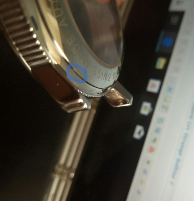

je viens de recevoir un magnifique boîtier tant attendu pour un ETA 2824-2... seul problème : j'ignore totalement comment l'ouvrir  Incompréhensible
Comment ouvrir cet étrange boîtier ? P8080815
Comment ouvrir cet étrange boîtier ? P8080814
Comment ouvrir cet étrange boîtier ? P8080813
Si quelqu'un a des infos je suis preneur  Chinois

Sans doute ; il n'y a ni vis, ni encoches pour clefs à trois points...
L'étrangeté c'est qu'il n'y a pas non plus (ou pas visibles à l'œil nu) d'encoche pour faire passer un couteau horloger  Incompréhensible

Justement, je viens de regarder à la loupe (oui quand même Mr. Green) et il se trouve que l'on voit quatre recoins +/- au niveau des cornes qui ont l'air d'être de minuscules encoches.
En tout cas, tenter le couteau horloger n'a fait que rayer ce boîtier tout neuf malheureusement
Comment ouvrir cet étrange boîtier ? P8080816
Mais bon, à ce prix-là il y a peu de chances que ça soit le cas d'un défaut de conception, d'autant que c'est le seul indice qui puisse potentiellement aider à ouvrir le fond  Incompréhensible

A 3h, il y a pas une encoche ?
Sinon une poignée levier genre bergeon (6484) :
Comment ouvrir cet étrange boîtier ? Wt5028
Ca ouvre n'importe quel fond clipsé en 2s, mais mal employé, ca peut causer de beaux dégâts sur les cornes.
Sur ta boite, tu protèges les cornes avec du plastique épais (type scotch polissage ou montres de stock), ton outil reposera donc sur les 2 cornes (voire que 1 parfois), l'ergot du milieu entrera sous le fond par 6 ou 12h, et par fort effet de levier, ouvrira la boite.
Sans protection des cornes, tu risques vraiment de faire du dégât, spécialement sur les arêtes, j'insiste Mr. Green

j'ai un boîtier de même style acheté chez Duplain, le fond et la lunettes sont clipsés avec joints dessus dessous.
Me souviens qu'il n'était pas facile de déclipser fond et lunette et encore moins de les reclipser, potence obligatoire.

Je précise que sur mon boîtier il n'y pas d'encoche, mais la lunette et le fond dépasse légèrement de la carrure (peut-être 3-4 10èmes).

Salut Eldar  Chinois.
Je comprend parfaitement ton désarroi face à ce boitier .
J'ai moi même plusieurs Tissot automatiques et ont toutes le même type de boitier.
Personnellement, pour ouvrir ce type de boitier, j'utilise un simple petit couteau Opinel, délicatement, j'essais d'enfoncer la lame tout autour du fond du boitier en forçant tout même, et après plusieurs tours de boitier, tu verras le fond de boite commencer à légèrement s'écarter.
Il suffit de continuer, délicatement, mais en forçant tout de même, et le fond sortiras.
C'est un joint type nylon de couleur rouge en section carré qui fait office de maintiens et étanchéité.
Il est très difficile de refermer ce type de boitier, car il faut appliquer une grande force.
Mais moi j'y arrive sans rien abîmer, c'est donc tout à fait possible

L'encoche de ce type de boitier se trouve en général à 9 h.....m^me si elle st peu visible.
Sinon tu protège le fond avec du scotch et tu fais levier sur une corne, tu risque de marquer un peu la lunette, c 'est pourquoi tu dois impérativement la rectifier.
Enlever la trace (s('il y a lieu) avec une lime aiguille, et en profiter pour faire une vraie encoche dans le fond à 9h.
Pour cela il faut légèrement limer ta lunette de fond depuis l’intérieur et en biais. Une fois le résultat satisfaisant émeriser le tout avec un cabron 400, et polir au tour avec une pâte à polir acier ....
Le tour est joué.
Surtout éviter les Opinels et Laguioles, quand ça dérape   c'est le doigt qui prends ....40 ans et 4 points de suture après mon doigt s'en souvient Wink
Le tour est joué.

Wow, en voilà des réponses ! Merci pour toutes ces contributions inattendues  Chinois
Donc si je comprends bien il suffirait tout simplement de faire déclipser le tout… Aïe, je n'ai pas un seul couteau qui pourrait ne serait-ce qu'espérer passer au dedans ! Sauf mon couteau de boucherie, m'enfin… Ca va être une boucherie !
- Je suis très mauvais en jeux de mots -
Bernard a écrit:
j'attends avec curiosité LA solution
Il semblerait quoiqu'il en soit que ça soit plus à la fois plus simple et moins évident que prévu, au retour des avis  Col1
pilàlheure a écrit:
au pire la lunette se déclipse !
C'était initialement une plaisanterie ? Parce que si c'est pas le cas tu as peut-être un don divinatoire !
Aïe, je préfère ne pas y risquer ce joli boîtier, mais merci de l'info -ça me servira au besoin Smile
kelorkilé en voilà une très belle réalisation, ton rendu final est magnifique (et le 6497 tout autant) et merci de partager toi aussi ton aversion pour les jeux de mots jusqu'à dans ton pseudonyme, je t'apprécie déjà ahah
lemarensin a écrit:
un coup sec sur le dos du tournevis avec un maillet en bois. cela doit l'ouvrir se boitier
Effectivement si avec ça le rendu ne fonctionne pas je remettrais en cause les lois de la physique ahah
J'avoue flancher sur la raison du choix de ce type de fermeture, c'est très particulier et l'étanchéité n'est que de 3bars... Merci pour les infos en tout cas, je tenterai !  thumleft
C'est tout con mais je n'y aurais sans doute pas pensé, merci de l'astuce Smile
Une petite pensée à ton doigt, soit dit en passant
brunod je tenterai sans doute si je ne trouve pas de lame assez fine ; en tout cas la paroi est vraiment microscopique, et c'est déjà hyperbolique de le dire
Merci de vos astuces messieurs, je les tenterai dès l'aube  Chinois
