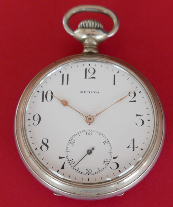

Extérieurement la montre était en très bon état. Elle n'avait ni verre ni aiguilles et le vendeur signalait qu'elle ne fonctionnait pas. Par chance le cadran était sans défaut, sans le moindre petit cheveu !

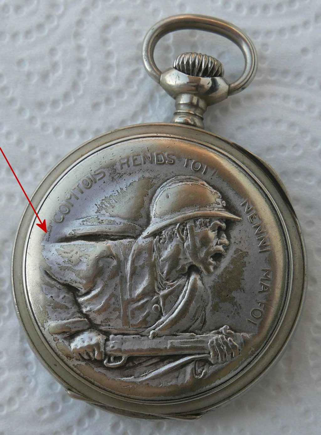

A croire que cette montre a fait la guerre qu'évoque la gravure d'Huguenin, car je n'avait jamais vu autant de dégâts cumulés sur une même montre.

Le cadran sans défaut
Une réparation qui en valait la peine. L1110617
Un forumeur professionnel, que je remercie, m'a fourni les mêmes aiguilles que celles de l'exemplaire original de Zen

La numérotation correspond à l'année 1918

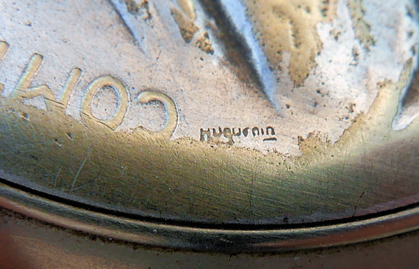

La minuscule signature Huguenin devant le C de Comtois
