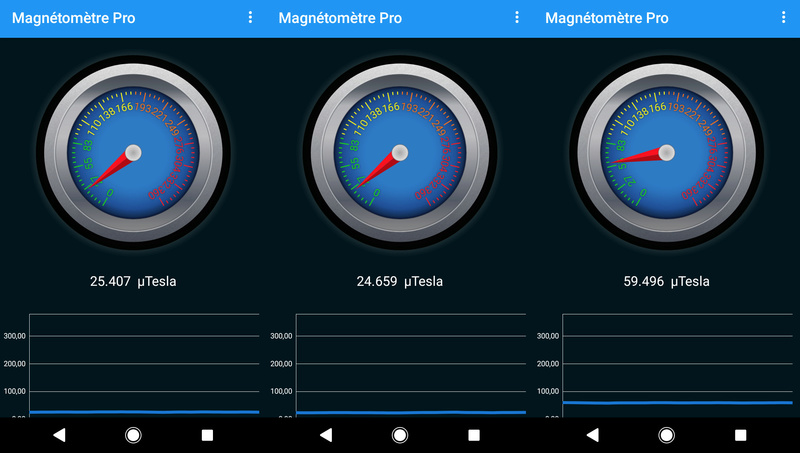

Comme la magnétisation des montres est un sujet récurent, j'ai décidé de m'amuser un peu. J'ai pris une montre qui ne craint rien, vu que j'ai qu'une japonaise, je me suis dit qu'elle ferait l'affaire.
Le reste du matériel étant un timegrapher pour comparer la marche avant (+9s/j, 149 degrés, 4.7ms), pendant et après la magnétisation, une tablette équipée d'un magnétomètre (à localiser sur la tablette avec un aimant) et une app donnant la mesure actuelle (gaussmeter, phyphox, etc) pour mesurer le magnétisme de la montre avant pendant et après, un aimant, et un démagnétiseur à 2 balles:
Essai de magnétisation et démagnétisation, les résultats sont parlants 20180911
Le magnétisme ambiant est faible, de l'ordre de 0.3 gauss
Essai de magnétisation et démagnétisation, les résultats sont parlants 20180912
la montre est légèrement magnétisée à l'origine. Elle est placée sur le capteur de la tablette jusqu'à trouver la valeur la plus élevée: 0.4 Gauss

Je n'arrive pas à comprendre pourquoi ta montre ralenti.
Le magnétisme a un impact sur d'autres composants que le spiral?

Je pense que c'était une grosse magnetisation qui avait des effets sur d'autres parties du mouvement pour le ralentir autant.

Merci pour cette belle et intéressante expérience. En fait, je ne me suis jamais vraiment intéressé à ce problème de magnétisation.
C'est pourquoi je ne comprends pas tout.
En effet, vous dites : " j'ai magnétisé la montre avec un aimant bien puissant ce qui a eu des conséquences très fortes sur la marche, une magnétisation plus raisonnable devrait donner une accélération de la marche de quelques dizaines de secondes par jour."
Alors, au lieu de ralentir de 309 sec., elle aurait accéléré si la magnétisation avait été plus faible ? Puisque vous parler dans ce cas d'une accélération de la marche ?
AUSSI: Existe-t-il une application de mesure de magnétisation pour GSM android ?
Merci et bonne journée.
uwsearch
uwsearch
Nombre de messages : 1640
Essai de magnétisation et démagnétisation, les résultats sont parlants Empty
MessageSujet: Re: Essai de magnétisation et démagnétisation, les résultats sont parlants   Essai de magnétisation et démagnétisation, les résultats sont parlants EmptyDim 16 Sep - 23:47
Une faible magnétisation va coller les spires, donc raccourcir le spiral, donc accélérer la marche.
Dans ce cas la magnétisation est si forte qu'elle a un effet sur plus de composants, j'imagine que si les roues sont magnétisées, elles tourneront moins vite.
Je ne suis ni horloger ni physicien, mais c'est comme ça que j'ai compris les choses,

Ton expérience est très très intéressante. J'attends le retour sur une magnétisation avec un aimant d'étui de téléphone par exemple.
Concernant l'effet sur plus de composant, ne pourrait-il pas y avoir un effet de (corrigez moi si je raconte n'importe quoi...) magnétisation différente selon les composant, ce qui entrainerait une ralentissement ? (comme un ralentisseur de camion en quelque sorte)

Une toute petite boussole suffit pour voir si une montre est magnétisée. Ne pas oublier de préciser que lors de la démagnétisation
il faut sortir la montre progressivement, ni trop vite ni trop lentement, du champ magnétique du démagnétiseur à 2 balles et de
couper son fonctionnement lorsque que la montre en est suffisement éloignée.
Avec le démagnétiseur il est tout à fait possible de magnétiser d'ailleurs.

Petit test à l'instant :
Essai de magnétisation et démagnétisation, les résultats sont parlants Magnet10
De gauche à droite :
1. Magnétisme ambiant, "étalon" dirons-nous (smartphone posé sur une table en bois)
2. Magnétisme avec Omega Railmaster 15 000 Gauss posée sur le smartphone
3. Magnétisme avec Tissot Powermatic 80 posée sur le smartphone (même position que l'Omega)
Conclusion : l'Omega est absente de magnétisme (l'on ne m'aurait pas menti ? Incompréhensible ), la Tissot l'est plus que le smartphone lui-même. Bon, bah, vais m'acheter un démagnétiseur à 2 francs 6 sous Chinois
PS : Toutes 2 sur bracelet non métallique. 1 Gauss = 100 μTesla.

La Tissot tient-elle l'heure? pas trop de dérive?

Bonne question, oui, j'ai oublié de préciser. La Tissot tient bien l'heure, en-deçà des +8s/j. L'Omega fait bien mieux, en-deçà des +2s/j, mais elle est certifiée chronomètre, pas le même calibre, pas le même tarif... Le magnétisme reste faible ici sur la Tissot, environ 0,3 G. Je verrai si une démagnétisation améliore sa marche, ou pas.
