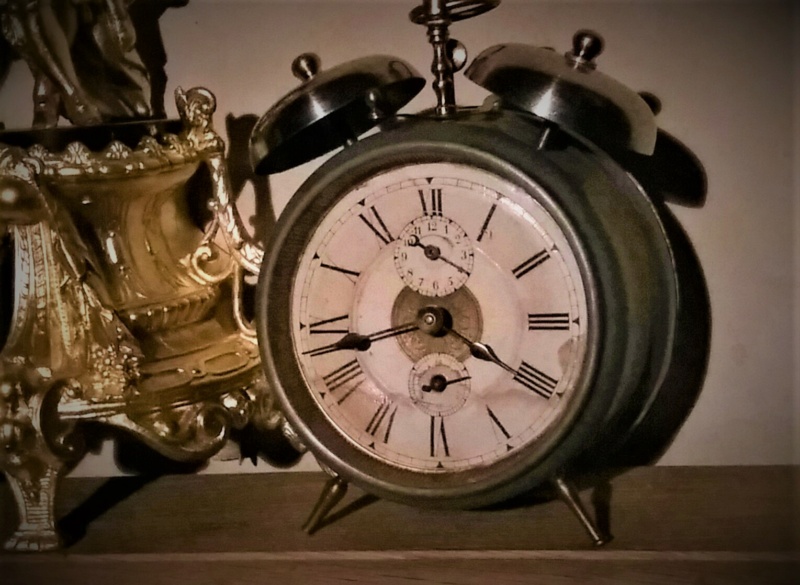

Un de plus a remonter  Evil or Very Mad
Avant
Qui s'intéresse au réveil mécanique...? - tome 2 - Page 29 3ac77d10
Après
Qui s'intéresse au réveil mécanique...? - tome 2 - Page 29 Sam_0095
Qui s'intéresse au réveil mécanique...? - tome 2 - Page 29 Sam_0096

Mais il est devenu tout beau ton supposé Annam. thumleft
Tu avais par magie un cadran similaire en stock ou comment as-tu fait?
Je te souhaite bon courage pour la rénovation du Japy Frères du même arrivage,
il est quand-même bien atteint. Mais connaissant ton affection pour cette marque,
je suis sûr qu'il va retrouver une belle jeunesse.

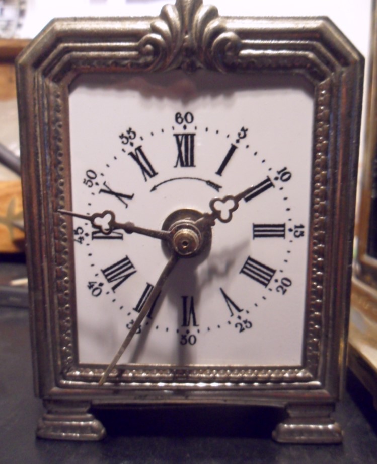

  Vous causez de cadran, j'en avais refait un avec l'ordi, puis imprimé et collé sur mon reveil à ancre à cheville, je ne l'avais pas posté avec le resultat final.
  -  le voici, avant apres, en agréable compagnie !!!
Qui s'intéresse au réveil mécanique...? - tome 2 - Page 29 20221137
Qui s'intéresse au réveil mécanique...? - tome 2 - Page 29 Img_0012
Qui s'intéresse au réveil mécanique...? - tome 2 - Page 29 Trinque_

J'avais entrevu votre post sur ce cadra papier .
Mais pour ces cadrans émail , l'aluminium peut être intéressant.
Qui s'intéresse au réveil mécanique...? - tome 2 - Page 29 Sam_0098
Qui s'intéresse au réveil mécanique...? - tome 2 - Page 29 Sam_0099
Voici 2 cadrans en alu, c'est assez réaliste aussi .

Oui superbe !! C'est imprimé sur de l'alu, ou collé ??
 j'ai un cadran de Westminster en alu qui à besoin d'etre ..; rafraichit !!! ça m'interesse ta restauration !

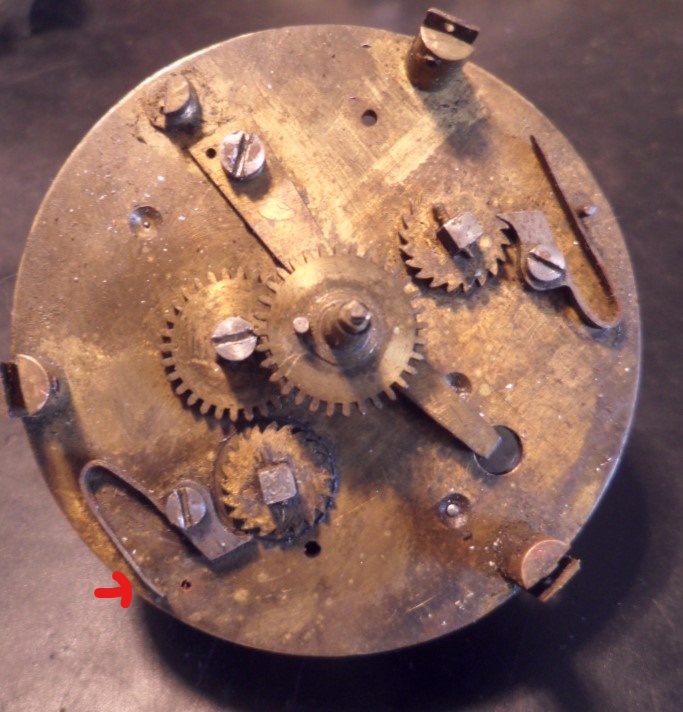

Le 2 ème du carré de mousquetaires
Qui s'intéresse au réveil mécanique...? - tome 2 - Page 29 Sam_0105
Qui s'intéresse au réveil mécanique...? - tome 2 - Page 29 Sam_0106
Un spécificité du marteau ?? Jamais vu avant et ce n'est pas un bidouillage .
Une époque , ou il fallait économiser le laiton ?
Qui s'intéresse au réveil mécanique...? - tome 2 - Page 29 Sam_0107
Fixation par deux vis ,jamais rencontré sur la quinzaine de réveils de ce type .

Ce n'est pas pour eviter toucher l'axe du remontoir?
schaefer
schaefer
Nombre de messages : 3153
Age : 66
Localisation : auvergne
Qui s'intéresse au réveil mécanique...? - tome 2 - Page 29 Empty
MessageSujet: Re: Qui s'intéresse au réveil mécanique...? - tome 2   Qui s'intéresse au réveil mécanique...? - tome 2 - Page 29 EmptyDim 26 Fév 2023 - 11:45
Bingo Fer
Je viens de vérifier  bravohap

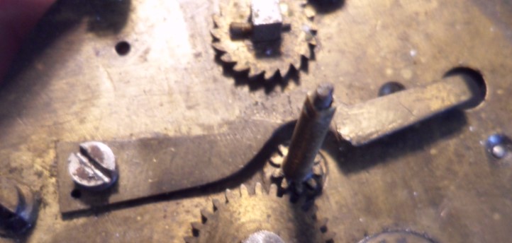

Une autre spécificité de ce réveil
Qui s'intéresse au réveil mécanique...? - tome 2 - Page 29 Sam_0108
C'est une vis qui fait office d'arrêt du déclanchement du réveil
Et pas ce genre de pièce plié en bout
Qui s'intéresse au réveil mécanique...? - tome 2 - Page 29 Sam_0109

schaefer a écrit:
Bonjour
Je pencherai pour gagner sur le débattement de la course de ce marteau ...?

Bonjour goupill
C'est bien cela ,
comme l'avait proposé montre61
Bien vu
Idem pour moi concernant le marteau, jamais vu cette forme.
Par contre, je n'ai pas bien compris cette histoire de vis qui fait office d'arrêt de déclenchement...
On peut en savoir plus? Chinois

Bonjour tic
voila ce que je trouve sur la p'tite quinzaine de réveil de ce genre .
Qui s'intéresse au réveil mécanique...? - tome 2 - Page 29 Sam_0112
Si tu regarde la photo plus haut
on vois bien une platine + épaisse et une vis pointeau .
C'était pour ce démarquer des autres fabricants, un dépôt de brevet ??

Voici le mouvement Japy de la petite pendule citée ci-dessus. J'imagine que tu en as quelques-uns du même type.
Qui s'intéresse au réveil mécanique...? - tome 2 - Page 29 Dsc_3015
Qui s'intéresse au réveil mécanique...? - tome 2 - Page 29 Dsc_3013
Qui s'intéresse au réveil mécanique...? - tome 2 - Page 29 Dsc_3014
Qui s'intéresse au réveil mécanique...? - tome 2 - Page 29 Dsc_3010
Qui s'intéresse au réveil mécanique...? - tome 2 - Page 29 Dsc_3011
Qui s'intéresse au réveil mécanique...? - tome 2 - Page 29 Dsc_3012
On peut voir sur une platine la signature B.L. d'un intervenant.
Elle fonctionne dans son jus. J'ai réparé la boite, dès que j'aurai le temps je m'occuperai du mouvement. Un bon bain s'impose. Quand le tout sera présentable, j'en ferai don à l'école communale où elle sera "exposée" dans une salle de classe.

Voici une photo de la petite merveille. C'est la dernière photo de cette petite pendule, nous sommes dans le fil des réveils, ne l'oublions pas...
Qui s'intéresse au réveil mécanique...? - tome 2 - Page 29 Dsc_3016
