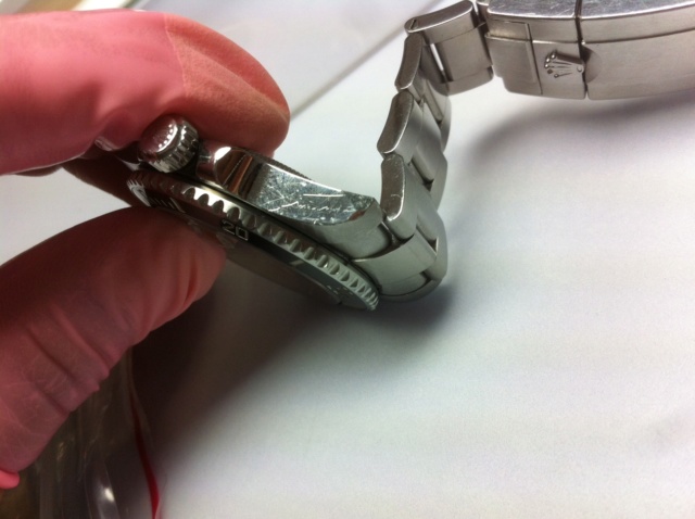

"Bonjour Monsieur, vous nous avez déposé votre Rolex Submariner pour un service complet car la montre ne fonctionne plus. Avant d'aller plus loin dans le diagnostic, nous nous apercevons que la montre a dû subir un choc énorme sur la corne, qui, déformée, nous empêche même de retirer le bracelet."
"Ah oui, c'est possible que j'ai pu la cogner une fois je crois."
Pour en finir avec les légendes urbaines sur les montres à l'abri des chocs Photo_30
Pour en finir avec les légendes urbaines sur les montres à l'abri des chocs Photo_29
Pour en finir avec les légendes urbaines sur les montres à l'abri des chocs Photo_28
Pour moi c'est plus qu'un peu cogné Wink Et oui, les montres restent fragiles, ce ne sont que de petits objets en acier et en laiton Chinois  Merci Zen de remettre l'église au centre du village thumright

Pour déformer une Rolex comme ça, il faut y aller à la masse ! J’ai vu pire mais le porteur était mort...
Carrément !! Mais le client n'avait ni l'air choqué ni impressionné. Allez savoir ce qui s'est réellement passé. Le fait est qu'une fois averti que la garantie ne ferait pas effet (il a tenté quand même), il n'a pas insisté.
