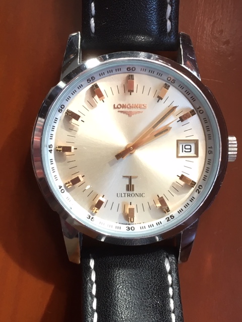

J'ai découvert cette Montre ... Longines Ultronic = c'est un mouvement Diapason = une montre des années 70 je crois, à Pile !! mais pas à Quartz ..  Energie électrique c'était une mode pour innover ? ... qui anime le diapason par effet electro_magnétique  le reste du mouvement est mécanique
  C'est BULOVA qui a lancé la montre à diapason - c'était le top de la précision, la NASA les a beaucoup utilisées pour les missions spatiales. On raconte qu'une BULOVA à diapason est encore sur la Lune déposé comme objet fétiche de l'humanité ...
  le mouvement de ma montre n'est pas d'origine .. hélas ! il a été changé ??  Ils ont toujours été fabriqué par BULOVA, je crois .. c'est inscrit dessus, le mien est un OMEGA ...
  la montre marche mais déconne .. je me suis fait un peu avoir .. Elle avance ... si elle est posé sans mouvement elle prend quelques minutes chaque jour ... si on la porte .. ça devient une heure ... La montre des secondes a un mouvement sans acoup, c'est une caractéristique des diapason, il est fluide et régulier ... m'enfin pas pour la mienne, j'ai l'impression de détecter des petites accélérations !!!!
 Si je peux trouver quelqu'un pour m'aider à résoudre ce problème ??  ce serait trop cool .. Pensez-vouqu'un changement simple de pile ??  Je pense plutôt à un souci sur les Cliquets ....    A suivre .. voili les Photos ===         A +

Salut - Acquis Une Diapason / Mouvement fabriqué Bulova année 70 je pense / pour une Oméga ! et inséré dans une Longines !!!  Quel Mic mac ...
 ça marche mais ça tourne Trop Vite  .. surtout au poignet  ça accélère ... plus d'une heure par jour .. un peu pénible  Le seul truc valable, c'est que je suis moins en retard !!
  Que faire ?       Pile  ? possible ? quelle pile dois-je mettre  intensité Voltage ... ai-je la bonne sur ma montre , cela peut-il donner des soucis ?
     J'ai bien peur que les Horlogers capables de régler cela soient rares ....   plutôt un souci de Cliquets
  Je veux bien que l'on parle du système électro-mécanique .. Energie électrique : Diapason = bobine et système électromagnétique de vibration à 300 MHz ? ...   actionne une roues à Cliquets ..   hmmm
 Si quelqu'un a des infos je suis preneur ... merci

Suite ... Concernant la Pile = j'ai vu que les Diapason BULOVA , en tout cas l'Accutron fonctionne avec une Pile 1,3 V  ... Les piles actuelles pour montres sont quasi toutes 1,55 V
 =  Mon problème de fonctionnement pourrait-il venir de là ? il semble qu'il existe dans le mouvement mécanique des diapason une régulation électrique ? qui agit sur le système à cliquets ?

Salut  =  La mienne a un mouvement Oméga - Changé quand ???  similaire - fabriqué par Bulova  .. Est-ce le cas pour vous ?
 Quel type de pile utilisez-vous ?
 j'ai vu que l'Accutron avait une Pile de 1,35 V   ( difficile à trouver ) et de 6 millionnième d'Ampères .. encore plus rare
  Vu que la mienne avance  relatrivement trop vite .. je me demande si un simple problème de pile inadaptée??
.... merci de votre aide ...

https://drive.google.com/file/d/1cAna84osa1M3aaP-JF9scC0thZX7l_BG/view
Page 16 pour adjuster.
Mais je pense qu'avant de faire un ajustement, tentez comme même d'installer une pile 1.3V, si c'est encore trouvable.
https://michaellogusz.blogspot.com/2018/11/link-to-omega-1250-9162-f300hz-tuning.html
Sinon, il y a déjà ce post: https://forumamontres.forumactif.com/t135983-esa-9162-ou-omega-1250-trop-vite
Bonne chance.

ces esa 9162/64 fonctionnent avec des piles modernes 1.55 et chez longines le mouvement est de teinte acier  Mr. Green
ta montre à juste besoin d'une révision et du chanchement des 2 platines pour être "matching"
le problème décrit est vraisemblablement un défaut d'encliquetage et il faut déposer le mouvement pour faire correctement, alors tant qu'a faire autant faire le reste... Chinois

Cette boîte n'est pas d'origine pas plus que la lunette.

Merci Xaipe ... Je me doutais bien... cette montre est un gros bricolage ... Tu as raison je m"en doutais = le boitier est de mauvaise qualité ... le bracelet aussi .. le mouvement est un Omega 1250 ... Seul le cadran et les Aiguilles sont de Longines ??? petit sablier sur le " remontoir " ( comment appelle-t-on cela ? .. ) Je me suis fait assez arnaqué en achetant cette montre ??? surtout avec son problème de cliquet !! Merci à toi de me le confirmer M4
