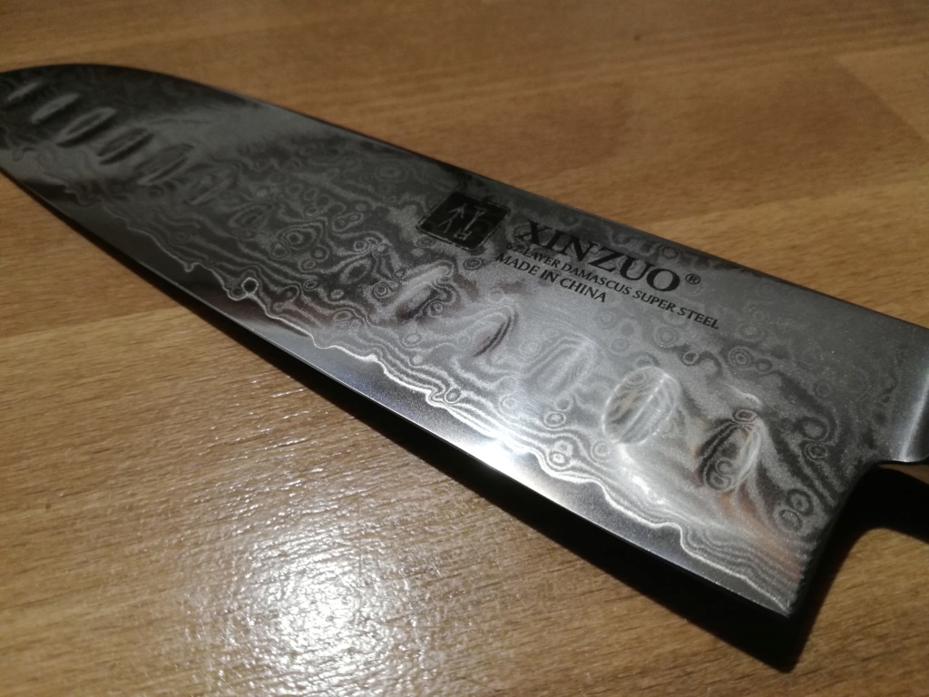

Délaissant l'horlogerie (fin de parcours…) pour la coutellerie actuellement (et probablement pour votre plus grand bonheur aussi...  clown ), je me demandais pourquoi les boitiers de montres, et pourquoi pas les maillons de bracelet tant qu'on y est, ne sont pas trempés?
Je regarde souvent "forge in fire" ("le meilleur forgeron") et quand je vois la qualité des lames, leur aspect:
Pourquoi les boitiers de montres ne sont il pas trempés? Img_2175
Pourquoi les boitiers de montres ne sont il pas trempés? Img_2174
(mon premier, pour le prix je recommande, un rasoir! Chinois )
...et ce qu'ils leur mettent dans la tronche lors des tests… je me dis que les boitiers de montres auraient tout intérêt a être trempés pour une meilleure résistance aux rayures, sans pour autant devenir fragiles, bien au contraire...
Problème technique? Ou simple économie?  Incompréhensible

Marrant, la veille de ton message, je me suis justement fait une séance d'affutage sur tous mes couteaux de cuisine, ayant justement reçu des pierres japonaises (dont une Suehiro 3000, mon amour…  flower ). Je n'ai pas plus que des lames de rasoir! clown
Pour les couteaux je prends du haut de gamme chinois dont tous les reviewer s'accordent a dire qu'il valle bien mieux a prix égale que du Japonais, tant au niveau lame que finition.
Les couteaux japonais étant devenus des produit de luxe chez nous (mais de grande distribution chez eux… un couteau vendu 200euros ici se trouve a 40 euros en supermarché japonais).
J'ai donc ce qu'il me faut.  Wink

[edit modération : encore une remarque inutile, beware] Je pense exactement la même chose.
On trouve des lames trempées inoxydables polies miroir sur des couteaux a 150euros qui résisteront aux affres de la cuisine professionnelle, mais on ne veut pas faire la même chose sur des montres a plusieurs milliers d'euros des fois que ça bouffe la marge x10.  Rolling Eyes
