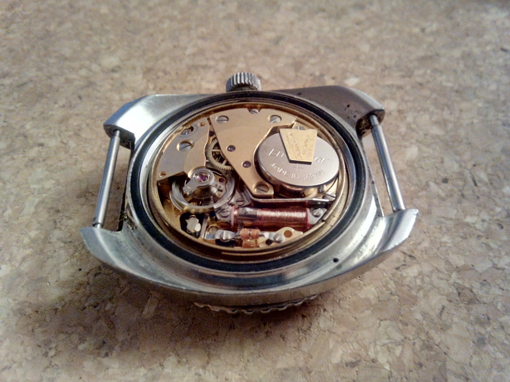

Ma LIP de plongée avec calibre 184 Img_2028
La pile réf 301 est posée, avec son isolant, au fond...
Ma LIP de plongée avec calibre 184 Img_2026
Mais je trouve qu elle n est pas forcément bien posée...vous en pensez quoi ? J ai fait plusieurs essais, mais j arrive au même résultat..d autre part, l isolant n est pas trop epais.
Ma LIP de plongée avec calibre 184 Img_2027
Résultat : la montre fonctionne Wink
...mais des je retourne la montre...le balancier s’arrête...........il repart en l aidant un peu, mais s arrête à nouveau dès que je l’ai bouge.........

Pb de pile peut-être, les anciennes 301 avaient un - beaucoup plus réduit en surface. L’isolant du fond du logement de pile est peut-être trop petit et selon la position de la montre il peut y avoir mauvais contact ou court-jus...
Ou alors le calibre a besoin d’une révision...

Oui, je crois qu elle va partir en révision...je suis un peu rassuré de voir que le balancier fonctionne : sans bouger la montre, il a par exmple, fonctionné toute la nuit.

Pour le moment, ma LIP fonctionne quand je ne la bouge pas...alors je la laisse dormir (ou travailler) délicatement posée au fond d une boîte, elle même posée au fond d un tiroir...histoire de voir de temps en temps si elle fonctionne toujours...et le temps de trouver qui pourrait la réviser près de chez  moi Wink
