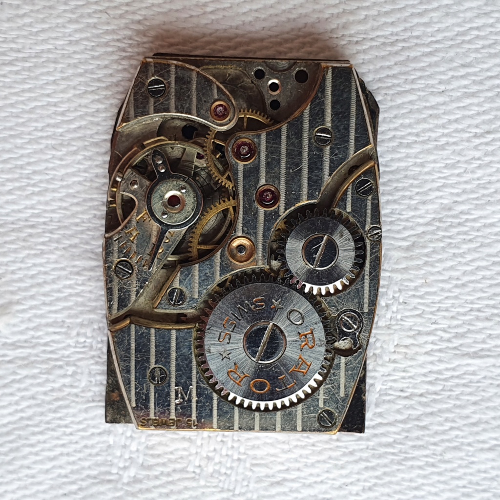

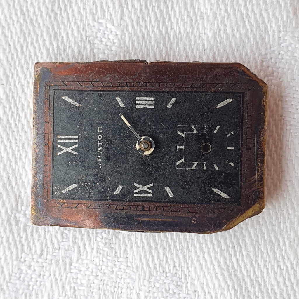

 | Sujet: Re: Pour faire identifier son mouvement : C'est ici ! (tome2) Mer 12 Oct 2022 - 15:57 | |
| Bonjour à toutes et tous, Une petite montre sympa à restaurer mais difficile à identifier... pour moi. Marque suisse ORATOR, chiffres sous le balancier 717. Est ce qu'un spécialiste peut me donner quelques indications ? Merci d'avance.    |
caput Membre référent
Nombre de messages : 6571 Localisation : Ile de France Date d'inscription : 26/08/2008
 | Sujet: Re: Pour faire identifier son mouvement : C'est ici ! (tome2) Mer 12 Oct 2022 - 16:10 | |
| Orator, manufacture des montres Hebdomas, Octava Shild & Co (USA) à la Chaux-de-Fonds. 1888 Fondée par Arthur Graizely et son frère sous le nom de Graizely Frères pour la fabrication de montres 8 jours après un brevet acheté à Irenée Aubry. 1891 : La société est rebaptisée Arthur Graizely. 1900 : Coopération avec Otto Schild. 1904 : Après la participation d'Otto Schild, la société est rebaptisée Graizely & Cie. 1906 : Enregistrement de la marque Hebdomas. 1915 : Réorganisation sous le nom de Schild & Cie 1944 : Concentration de la publicité sur la marque Orator 1979 : dernière année connue d'activité.
Calibre dérivé d'un ETA 717 des années 1940. |
Nizange Membre Actif
Nombre de messages : 122 Localisation : Ain Date d'inscription : 09/11/2021
 | Sujet: Re: Pour faire identifier son mouvement : C'est ici ! (tome2) Mer 12 Oct 2022 - 16:28 | |
| Merci caput ! Voilà ce qu'on peut appeler une réponse complète. Tu fais donc partie des nombreux puits de connaissances de ce forum. |

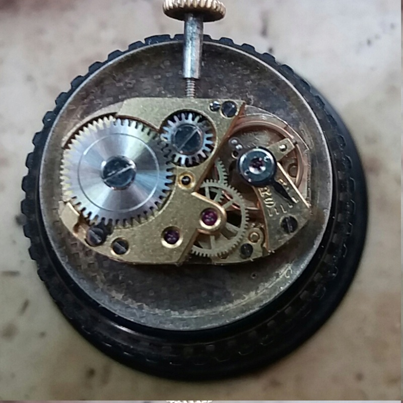

Bonsoir à tous , Montée sur une LIP (femme ,18 K) ce mouvement me déroute !!!! Avez vous une idée de la provenance ???? chez Ranfft ...LIP, rien .. le mouvement :   Merci pour vos conseils avisés !!! Goupil.  |

 | Sujet: Re: Pour faire identifier son mouvement : C'est ici ! (tome2) Dim 16 Oct 2022 - 14:14 | |
| Qu'y a-t-il d'écrit sous le balancier ? La photo est trop floue.

Nombre de messages : 228 Age : 71 Localisation : between sky and earth Date d'inscription : 14/10/2022
 | Sujet: Re: Pour faire identifier son mouvement : C'est ici ! (tome2) Dim 16 Oct 2022 - 22:52 | |
| - Fresco a écrit:
- Qu'y a-t-il d'écrit sous le balancier ?
Bonsoir , 143, sous le balancier, mais je n'ai trouvé aucune ressemblance nulle part .. |
Hypnos Puits de connaissances
Nombre de messages : 4903 Age : 71 Localisation : Lyon Date d'inscription : 27/11/2008
 | Sujet: Re: Pour faire identifier son mouvement : C'est ici ! (tome2) Lun 17 Oct 2022 - 8:57 | |
| Avec le n° c'est beaucoup plus facile: Fontainemelon FHF 143? (pas répertorié avec ces dimensions chez Ranfft ... mais c'est presque pareil) http://www.ranfft.de/cgi-bin/bidfun-db.cgi?10&ranfft&2&2uswk&FHF_144
C'est peut-être FHF 148 qui est gravé. Ça peut ressembler à 143
Tout ça semble dériver du FHF 80 selon Ranfft |
goupill Membre très actif
 | Sujet: Re: Pour faire identifier son mouvement : C'est ici ! (tome2) Lun 17 Oct 2022 - 11:32 | |
| Hypnos , Une copie sans aucune référence de Lip, donc ? "l'homme de l'art" à qui la proprietaire l'avait confiée car elle ne fonctionnait plus lui avait proposé de remplacer le mouvement par un quartz.. Apres quelques bons soins elle a repris du service, pour le plus grand bonheur de cette dame !!!  |

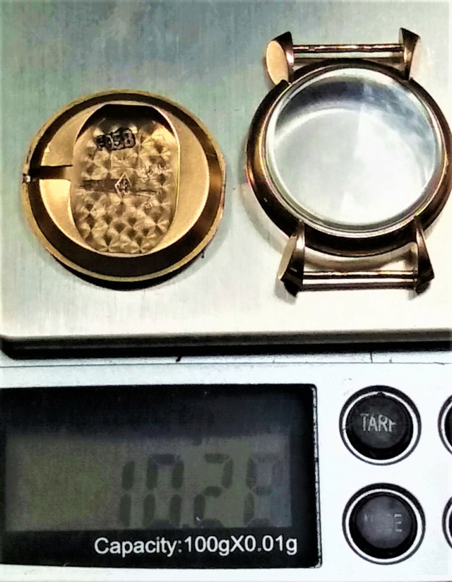

 | Sujet: Re: Pour faire identifier son mouvement : C'est ici ! (tome2) Mar 18 Oct 2022 - 20:58 | |
|  Celle que j'ai présenté, aucune inscription Lip, sauf sur le cadran , par contre, le fond et le boitier ont les poinçons 18 k ; Pour le bonheur de sa propriétaire , elle fonctionne , que demander de plus !!!  |
 | Sujet: Re: Pour faire identifier son mouvement : C'est ici ! (tome2) Mer 19 Oct 2022 - 21:07 | |
| - goupill a écrit:
Celle que j'ai présenté, aucune inscription Lip, sauf sur le cadran ... Alors, potentiellement, seul le cadran provient de chez Lip ... |
