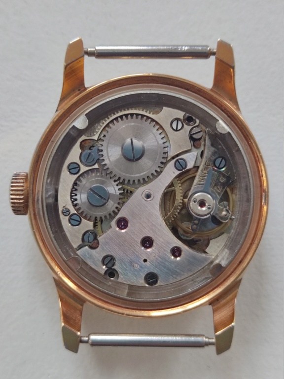

Je recherche des infos sur ce mouvement. Si quelqu'un a des infos ?
La montre est une Zina Watch et je n'arrive pas, non plus, à trouver des infos sur cette marque...
Merci de votre aide...
seiko - Pour faire identifier son mouvement : C'est ici ! (tome2) - Page 33 Img_2012
Le mouvement est un Cupillard 233 dans une de ses premières versions.
http://www.ranfft.de/cgi-bin/bidfun-db.cgi?10&ranfft&&2uswk&Cupillard_233
Pour la marque il ne faut pas espérer quoi que ce soit. C'est une de ces centaines de marques des années 50/60/70 qui se contentaient de coller leur nom sur un mouvement et une boîte achetés ailleurs

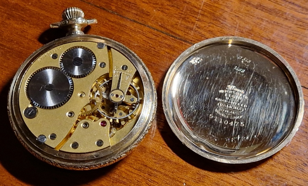

Une trouvaille sur la baie, montre emboitée aux USA par la Illinois Watch Case Co à Elgin. Le mouvement est suisse, il semble très proche d'un Revue 30 Lepine, mais il y a une différence concernant un des ponts. Lunette et fond vissés!
J'illustre:
seiko - Pour faire identifier son mouvement : C'est ici ! (tome2) - Page 33 20230311
seiko - Pour faire identifier son mouvement : C'est ici ! (tome2) - Page 33 20230312
On doit être en 1920 plus ou moins, elle est donc centenaire...
J'ai utilisé ChatGPT (intelligence artificielle) pour "en savoir plus", je vous livre le dialogue tel quel:
Je viens d'acheter une montre de poche qui mentionne que le boitier et de la marque Illinois Watch Case co à Elgin, boiter de la qualité "Ramona" gold filled. Le mouvemnent est marqué "swiss made" et il est a échappement a ancre.
Réponse:
Il semble que vous ayez acheté une montre de poche de qualité supérieure avec un boîtier Illinois Watch Case Co. et un mouvement suisse à ancre. Voici quelques informations supplémentaires sur les différents éléments de votre montre:
  • Illinois Watch Case Co.: Il s'agit d'une entreprise américaine qui a produit des boîtiers de montre de poche de haute qualité à partir des années 1870 jusqu'aux années 1930 environ. Les boîtiers Illinois Watch Case Co. étaient souvent fabriqués en or ou en plaqué or, et ils étaient très appréciés pour leur durabilité et leur design élégant.
  • "Ramona" gold filled: "Gold filled" est un terme utilisé pour décrire un matériau de plaquage en or de haute qualité, dans lequel une couche d'or est mécaniquement liée à un autre métal, généralement du laiton. Le terme "Ramona" est probablement un nom de modèle spécifique pour le boîtier de votre montre.
  • Mouvement suisse à ancre: L'échappement à ancre est un type d'échappement utilisé dans les montres mécaniques pour contrôler la libération de l'énergie stockée dans le ressort de la montre. Les mouvements suisses sont connus pour leur précision et leur fiabilité, et sont souvent considérés comme les meilleurs au monde.
Dans l'ensemble, il semble que vous ayez acheté une montre de poche de haute qualité et bien conçue. Bien que je ne puisse pas donner une estimation précise de la valeur de votre montre sans plus d'informations, les montres de poche vintage de qualité supérieure comme celle-ci peuvent avoir une valeur significative pour les collectionneurs. Si vous voulez en savoir plus sur votre montre et sa valeur potentielle, je vous recommande de la faire évaluer par un horloger professionnel ou un collectionneur expérimenté.
J'ai identifié le mouvement comme étant un Revue Lepine 30, quel est à votre avis l'année de production de cette montre, disons une fourchette de plus ou moins 5 ans?
Réponse:
Le mouvement Revue Lépine 30 a été produit par la manufacture horlogère suisse Revue Thommen à partir des années 1930. Cependant, sans plus d'informations sur le numéro de série ou les caractéristiques spécifiques de votre montre, il est difficile de donner une estimation précise de l'année de production.
Cependant, compte tenu de la combinaison de caractéristiques de votre montre, comme le boîtier Illinois Watch Case Co. et le mouvement suisse à ancre, il est probable que votre montre ait été produite dans les années 1920 ou 1930. Il est possible que la fourchette de plus ou moins 5 ans se situe entre 1925 et 1935.
Il est important de noter que seule une expertise professionnelle ou une analyse plus approfondie de votre montre pourrait fournir une estimation plus précise de son âge et de sa valeur.
Assez bluffant non??
PierreDu63
Nombre de messages : 36
Date d'inscription : 24/02/2023
seiko - Pour faire identifier son mouvement : C'est ici ! (tome2) - Page 33 Empty
MessageSujet: Re: Pour faire identifier son mouvement : C'est ici ! (tome2)   seiko - Pour faire identifier son mouvement : C'est ici ! (tome2) - Page 33 Empty3/4/2023, 6:48 pm
Merci beaucoup Hypnos. Bonne soirée...

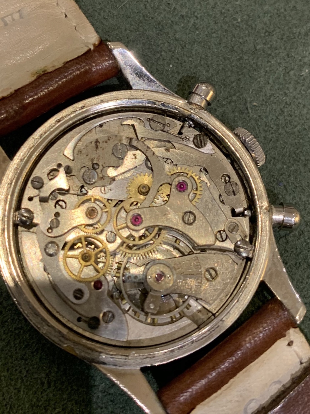

Bonjour
Je cherche des informations sur ce modèle.
Connaissez vous ce modèle ?
Merci d'avance
seiko - Pour faire identifier son mouvement : C'est ici ! (tome2) - Page 33 Pxl_2022
seiko - Pour faire identifier son mouvement : C'est ici ! (tome2) - Page 33 Pxl_2021
frichmout_fr
frichmout_fr
Nombre de messages : 28
Date d'inscription : 03/05/2011
MessageSujet: Re: Pour faire identifier son mouvement : C'est ici ! (tome2)   seiko - Pour faire identifier son mouvement : C'est ici ! (tome2) - Page 33 Empty3/12/2023, 4:55 pm
Landeron 149, version en 2-2-4 du Landeron 248. Bien connu pour sa commande d'inversion permettant l'arrêt par le poussoir à 2 heures. Cette commande est difficile à régler et on la trouve souvent tordue ou cassée (c'est la pièce à longue queue qui passe sous le marteau).

gazzgaz
Nombre de messages : 15
Date d'inscription : 03/11/2011
MessageSujet: Re: Pour faire identifier son mouvement : C'est ici ! (tome2)   seiko - Pour faire identifier son mouvement : C'est ici ! (tome2) - Page 33 Empty3/12/2023, 5:54 pm
Merci !

#Bailli ; Rolex taille U , 5'''
seiko - Pour faire identifier son mouvement : C'est ici ! (tome2) - Page 33 Rolex_10
Bailli
Bailli
Nombre de messages : 10
Date d'inscription : 25/10/2020
MessageSujet: Re: Pour faire identifier son mouvement : C'est ici ! (tome2)   seiko - Pour faire identifier son mouvement : C'est ici ! (tome2) - Page 33 Empty3/14/2023, 4:11 pm
Super, merci de la réponse documentée

Bonsoir à tous !
Grâce à la tenacité d'Hypnos j'ai enfin pu identifier mon petit Cluses 240 et pu commander les pièces endommagées ! Encore merci pour cela !
En faisant un peu de tri je suis retombé sur ce mouvement dont l'axe de balancier est cassé, à l'époque nous n'avions pu l'identifier malheureusement ! Je rejette donc une bouteille à la mer,
merci par avance !
Le mouvement est un 10" 1/2, probablement des années 30 ? (vu sur une pub de 1937)
seiko - Pour faire identifier son mouvement : C'est ici ! (tome2) - Page 33 732a
seiko - Pour faire identifier son mouvement : C'est ici ! (tome2) - Page 33 D9jz
seiko - Pour faire identifier son mouvement : C'est ici ! (tome2) - Page 33 Ezj1
Hypnos
Hypnos
Nombre de messages : 4832
MessageSujet: Re: Pour faire identifier son mouvement : C'est ici ! (tome2)   seiko - Pour faire identifier son mouvement : C'est ici ! (tome2) - Page 33 Empty3/15/2023, 7:00 pm
Je n'ai provisoirement que le Flume K3 à disposition.
Pas de mouvement qui corresponde au frein de tirette que je peux voir. Il va falloir être patient   ... Chinois
Edit: juste une petite page sur l'entreprise Sarda.
http://vivreauxchaprais.canalblog.com/archives/2013/12/14/28650183.html
Je pense que le mouvement est suisse, peut-être Fleurier? Mais il y en a tellement ...  Mr. Green

bonjour, j'aurais besoins d'aide pour identifier ce mouvement, je n'ai trouvé aucune indication, merci.
seiko - Pour faire identifier son mouvement : C'est ici ! (tome2) - Page 33 Img_2111
Cheveche
Nombre de messages : 112
Date d'inscription : 27/05/2020
MessageSujet: Re: Pour faire identifier son mouvement : C'est ici ! (tome2)   seiko - Pour faire identifier son mouvement : C'est ici ! (tome2) - Page 33 Empty3/25/2023, 4:17 pm
seiko - Pour faire identifier son mouvement : C'est ici ! (tome2) - Page 33 E1001110
Je m’interroge sur ce mouvement de montre alarme qui équipe une Dreffa. Un AS ? J’ai cherché sans trouver de référence sur le mouvement
Hypnos
Hypnos
MessageSujet: Re: Pour faire identifier son mouvement : C'est ici ! (tome2)   seiko - Pour faire identifier son mouvement : C'est ici ! (tome2) - Page 33 Empty3/25/2023, 4:59 pm
Oui, il n'y a pas beaucoup de fabricants de mouvement à sonnerie.
Quelque chose du genre AS 1475 ou dérivé je pense
http://www.ranfft.de/cgi-bin/bidfun-db.cgi?10&ranfft&&2uswk&AS_1475
