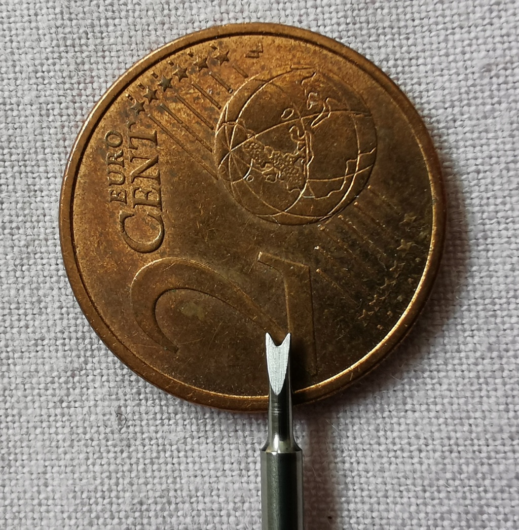

Math27
Math27
Nombre de messages : 392
Localisation : EURE 27
Date d'inscription : 16/03/2009
Bohen Watches - Page 24 Empty
MessageSujet: Re: Bohen Watches   Bohen Watches - Page 24 EmptySam 06 Aoû 2022, 12:13
Hello, je viens de prendre connaissance de ce petit problème de vis. Merci pour l'info ! Je dois recevoir la mienne lundi donc j'imagine que je vais devoir palier à ce petit problème puisque seules les montres qui ne sont pas encore parties seront vérifiées et leurs vis sécurisées.
J'ai un outil Bergeron avec un embout qui semble être en U/V dont je vous mets la photo ci-dessous, j'espere qu'il fera l'affaire.
Je vous donnerais la référence si ce dernier est adapté.
Bohen Watches - Page 24 Img_2066
