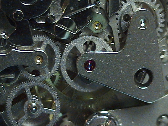

Allez , encore une montre qui a été vendu avec des pièces non conformes ! spiderman
La roue de chrono sur ce modèle est singulière . En effet , celle-ci comporte 2 doigts diametralement opposés , pour entrainer le compteur . De tel façon que le compteur de régate "saute" toutes les 30 secondes avant le départ de la course .
Bon là sur ma montre , le vendeur c'est pas emmerdé , il a carrément mis une roue de 7733 de base (avec un seul doigt) !! pig
Après des mois de recherches , cette roue de chrono régate est introuvable ... yeux
Donc on s'y colle ... Quand je dis que j'ai que des trucs foireux sur mon établi ... Rolling Eyes

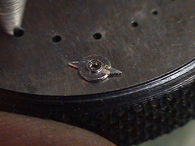

Tronçonnage en triangle de la pièce plateau concernée en vu de recevoir un deuxième doigts . Et ébauche de celui-ci :

Chassage et rivetage du doigt . Au mieux , car là on est dans le domaine du n'importe quoi ! spiderman

Remontage de la montre , et çà marche en plus !! Shocked Mr. Green
YEMA "Régate" Cal. 7733 (modifié) Dsc01227
YEMA "Régate" Cal. 7733 (modifié) Dsc01228
La suite plus tard ...

Pas de soudure à ce niveau , trop fragile ! En plus la résistance exercée sur cette pièce est quasiment nulle . Juste la pression du ressort de roue compteuse à vaincre ...
Le doigt est chassé , et j'ai conservé les bavures en vue du léger sertissage ...

Ce triangle est rentré en force , et le métal de la pièce réceptrice est reboulé comme dans un serti . Ce doigt tient suffisament , car j'ai passé la pièrrre arkansas dessus pour finir la cote fonctionnelle !
