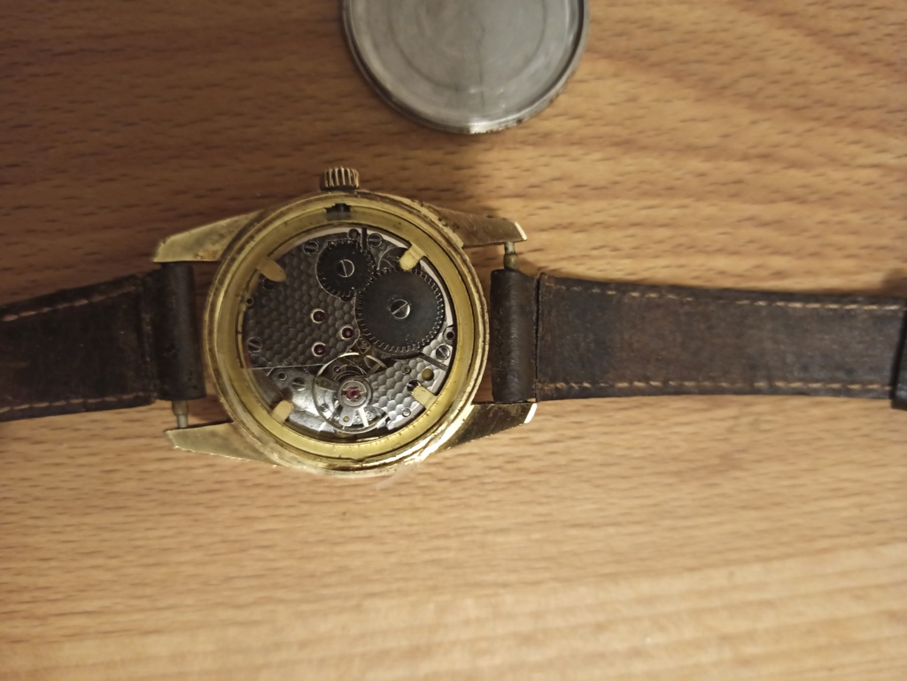

| Chères fameuses, chers fameurs. J'espère que vous allez bien et que la situation ne vous affecte pas trop.
Je vous explique mon cas. Je viens d'acquérir une Edox, visiblement un model Delfin, à remontage manuel, en occasion pour une somme ridicule. Je me suis dit, au pire si elle ne marche pas je pourrai bidouiller. Donc j'aimerais bidouiller. J'ai regardé un peu sur le forum et sur le net, difficile de trouver ce qu'il me faut. J'ai désamorcé le mouvement. Le ressort s'est vidé, je peux remonter le mouvement, mais il ne repart pas. La spirale est complètement lâche et a une forme bizarre, en tout cas pas conforme à ce que j'ai pu voir sur schémas.
Du coup mes questions: - Quelqu'un peut-il m'aiguiller dans la recherche de panne ? - pourriez-vous m'aider à identifier le model et le mouvement s'il vous plaît ?
Merci d'avance, au plaisir de vous lire. |

| Sérieusement, se lancer dans un truc sans connaître le modèle et le mouvement dedans... Déjà, on peut avoir une photo de la montre ? Il y a plein de Delfin.... Et puis, quand on ne connaît rien, c’est un aller simple pour la montre. |

|    L'inscription au dos dit "C.E.P.S" 8.4.63 21.2.79 62860 |

| Salut Ressort spiral sérieusement déformé par une petite main non experte. Sauf à connaître la manipulation, le redressement est compromis.
Identification ? une Edox manuelle équipé d'un France Ébauches 140, rien à signaler de plus _________________ Avez-vous coché toutes les cases ?

| Bonsoir Xaipe, et merci. Tout d'abord, woah. Quel oeil. Il me semblait étrange que le spiral se déforme comme ça. Quant à le redresser, l'acier c'est capricieux et on trouve une paille ou un point de tension quand ça pète. Je ne m'y serais pas vraiment aventuré. Il me semble que l'alternative la plus simple serait encore de changer le mouvement et de mettre celui-là dans une jolie boîte, mais je n'arrive pas à l'identifier. Quelqu'un accepterait-il de m'aider, s'il vous plaît ? |

| Je ne comprend pas, je viens d'écrire qu'il s'agir d'un FE140... que te faut-il de plus ? _________________ Avez-vous coché toutes les cases ?

| Cher Xaipe, Visiblement ce qu'il me faut de plus ce sont des lunettes... Mes excuses, je ne sais pas comment j'ai raté cette info. C'est le mouvement qu'on aurait trouvé à l'origine dans ce genre de montre ? Merci pour le lien, Jeff de France ! Merci à tous. |

C'est le mouvement qu'on aurait trouvé à l'origine dans ce genre de montre ? Oui Si tu arrives à lire cette ligne et comme tu es courtois je peux te donner un conseil de fortune pour tenter de redresser le spiral. Mais lis bien  En fait ton spiral est pincé entre les goupilles de la raquette on va tenter d'abord de le liberer Il te faut un cutter et un cure dent en bois. Tailler l'extrémité du cure-dent en pointe souple pour commencer, ça limitera la casse si tu rippes Mouvement à plat comme sur ta photo (le tenir) Donc maintenant on regarde la photo C'est bon, t'es avec moi tu vois la photo ?  On commence avec le 1) Prendre le cure dent par son milieu le tenir verticalement Caler ta main sur la table Avec la pointe du cure dent pousser délicatement l'extérieur du spiral vers l'intérieur et dans le plan du spiral sinon bim. Tu pousses horizontalement comme en 1 sur la photo et à l'endroit précis indiqué. Attention c'est pas du bûcheronnage, les forces en jeu et les distances sont minimes sur ce travail. Ca va un peu résister, jouer sur l'élasticité sans écraser. Normalement le spiral devrait glisser entre les goupilles. Quand c'est fait envoie une photo on verra les dégâts car je pense que c'est un peu tordu quand meme et là ce sera étape 2 Essaie ça et dis nous _________________ Avez-vous coché toutes les cases ?

| Cher Xaipe, pardon pour ce retard de ma part. Je suis prof et avec le retour en cours, plus les impératifs familiaux (tout jeune papa) j'ai un eu beaucoup de difficultés à revenir.
J'ai suivi ta première consigne, cure-dent taillé, spiral replacé tant bien que mal (le bougre veut absolument se redresser). Pour l'instant il reste dans le plan.
Encore toutes mes excuses, je ne voulais pas être cavalier. J'apprécie vraiment le temps que tu prends pour me conseiller et j'espère vraiment arriver à suivre tes consignes correctement ! Bon week-end et encore merci pour ton temps |
