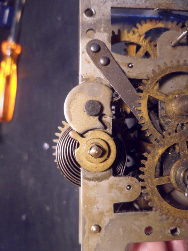

| Bonjour Si quelqu'un pouvait m'aider.. J'ai réussi à dégripper le mécanisme général Mais le ressort du réveil est tout détendu, et quand je tente de le remonter, j'arrive comme sur une butée Image pour vous montrer le type de réveil Comme vous voyez le ressort de gauche est tout détendu Et quand je tente de le remonter avec la clef, ca bute sur quelque chose, comme si il y avait une sécurité pour ne pas remonter à fond et que j'avais "dépassé" cette sécurité Une autre photo Je ne voudrais pas tout démonter, juste passer cette "butée" et arriver a réarmer ce ressort Quelqu'un aurait une idée ? Si besoin je fais d'autres photos aucun souci Merci d'avance pour ce sauvetage qui me tient beaucoup à coeur Maxime |

| pour armer le ressort il faut tourner la clé dans le sens anti horaire . Si cela force beaucoup voir si le cliquet est assez libre et si rien ne le gene pour passer d'une dent a l'autre |

| Merci beaucoup pour la réponse ! Je me suis mas exprimé, le cliquet fonctionne bien, mais on dirait que j'arrive à fond de quelque chose, ce n'est pas lui qui bloque Vous savez si il existe peut être une sécurité quelque part pour empêcher de remonter "trop fort" et casser le ressort ? |

| Cela se pourrait voir si il n'y a pas une croie de malte de l'autre coté de la platine (coté cadran) Une photo de la face avant serrait la bienvenue |

| C'est bizarre j'ai l'impression que le ressort n'est pas dans son tambour |

| Bonjour, Voilà ce que c'est une "croix de Malte" sur un réveil |

| Bien joué chaefer pour la croix de malte . Pour Théo 16 je ne pense pas qu'il y ait un tambour le ressort est libre comme sur un Jaz D |

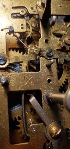

| Génial merci 1000X Mais ca me fait très peur de démonter les aiguilles me connaissant je n'arriverai jamais à les remettre et je vais regretter .. Voici derrière le ressort, juste derrière lui il y a un petit engrenage qui est sur un plus gros, qui ne semble servir qu'à.. bloquer ! mais cela ne raissemble pas à une croix de malte J'hésite à le faire sauter juste lui Mais j'ai peur de faire une bêtise :-( |

| Ce réveil ne serait pas un Junghans made in Wurttemberg ? |

| Il fait écris made in Wurttemberg en dessous en tout cas Vous connaissez ? Il appartenait à mon arrière grand père, donc début années 1900 |

| Il n'y aurais pas 2 flèches qui se croisent sur la platine arrière ? |

| Si tout a fait pour les fleches ! Ca veut dire quoi ? |

Que c'est un réveil de marque Junghans . Le cadran est superbe très beau réveil Un autre Mais avec une étoile et un J Je voudrais bien une photo de face avant démontage Si c'est possible,merci |
