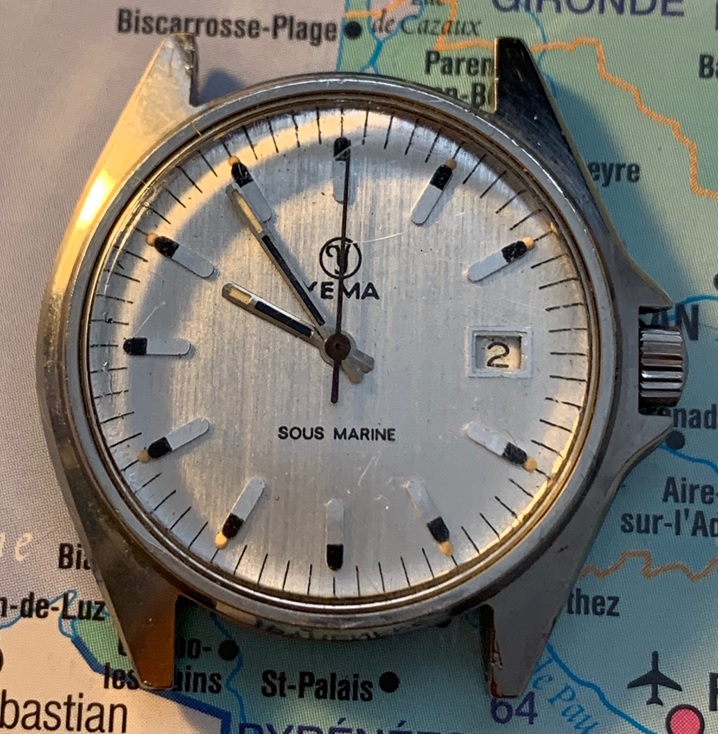

J'ai cette montre depuis pas mal d'années ; elle traîne dans un tiroir et elle ne fonctionne plus.
Quand je la secoue, il y a quelque chose qui bouge à l'intérieur (donc un truc cassé).
Même si elle n'a sans doute pas beaucoup de valeur, je pense la faire restaurer...
Qu'en pensez-vous ?
Yema sous marine Yema-012
Yema sous marine Yema-010
Yema sous marine Yema-011
Et sinon, qui peut m'en dire un peu plus sur ce modèle ?

Salut méme si cette montre n'est pas automatique cela vaut la peine de la remettre en état.  Ce n'est pas sur qu'il y est quelque chose de cassé ,mais peut etre une piece de dévissée ? a voir
le boitier est en bon état je verre a repolir  La réparation ne devrait pas couter bien cher le mouvement doit être simple genre JEJ 23 D ,HP 75  ou quelque chose dans ce genre a voir (normalement un FE 140 )

Sinon, elle date de quand cette petite montre ? Incompréhensible

montre des années 60  (68 peut être)

Si le mouvement est un FE140  ce sera vers 1970

Voici le mouvement :
Yema sous marine Yema-013
Je ne sais pas comment l'identifier... Incompréhensible
La roue avec la spirale se balade... Neutral
Je fais quoi ?

RE Ce mouvement est bien un calibre FE 140 . Ce qui se balade est le balancier ainsi que le pont du balancier . La vis qui fixe le pont du balancier doit être dans le mouvement  .
PS regarde sous le balancier on doit voir gravé FE 140  ( il me semble qu'une vis est dévissée a cote du revoie du rocher ???)

Effectivement, il manque une vis... Pleure 2
Je la fais réviser ? ça vaut le coup ?

OUI CELA vaut le coup
