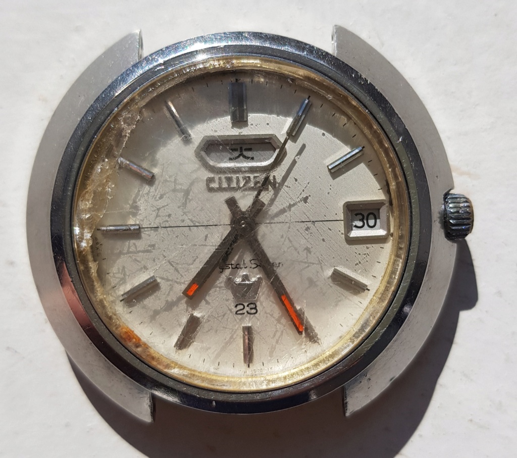

Argh bon OK entre l'étal du boucher et celui du marchand de légumes du marché dominical je cède sous la menace de la révolte populaire et je poste la photo du resultat d'hier soir  Mr. Green
A des fins didactiques j'ai laissé intouchée la partie droite et apporté la finition vers la gauche. Le fameur pourra ainsi voir la progression.
Temps de l'expérimentation incluant les essais : 15 min
Pour le verre c'est ici un minéral armé plat. À reproduire sur d'autres pour confirmer la méthode.
Évidemment le verre était auparavant uniformément rayé.

Avec verre en place et lumière directe du soleil qui fait ressortir les rayes.

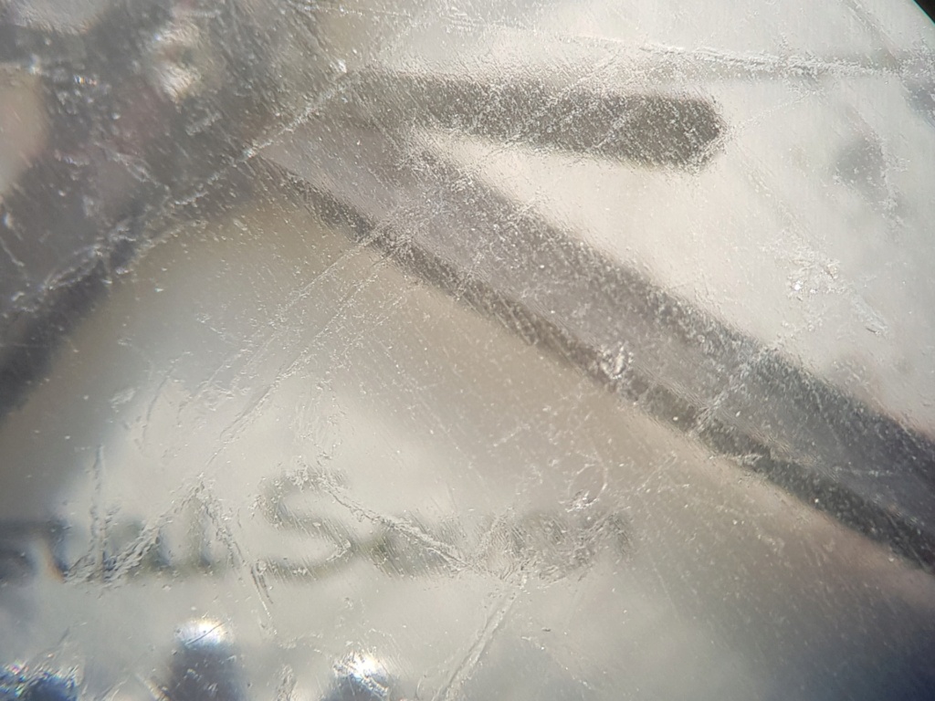

Ci-après les états de surface à la bino
Avant
Polissage verre minéral 20201017
Pendant le travail au 1000
Polissage verre minéral 20201020
Et finition polissage oxyde de cerium, il reste des pocs que l'oxyde ne retirera pas, cela illustre la nécessité de bien préparer sa surface auparavant.
Polissage verre minéral 20201018
