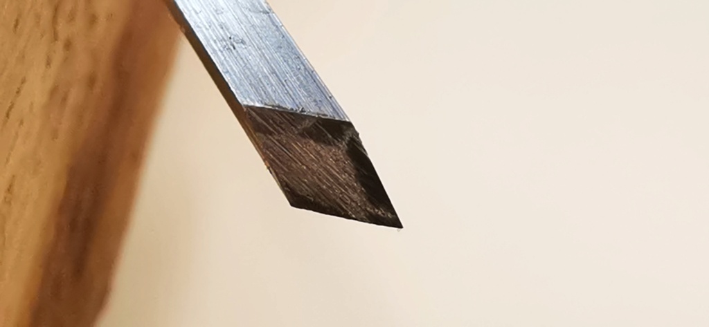

Bonjour brunod,
Voici une photo du brin j'arrive pas à faire mieux 🙄 je pense que je vais me faire taper sur les doigts. Le problème vient certainement de la qualité de l'affûtage.
Bonne journée à toi

brunod
brunod
Nombre de messages : 2574
Localisation : Liège
-qt - Tournage axe comment placer son burin Empty
MessageSujet: Re: Tournage axe comment placer son burin   -qt - Tournage axe comment placer son burin EmptyMer 27 Avr 2022, 15:53
Tu affûtes au touret à meuler ?
Il faut un support pour conserver l'angle et finir à la pierre d'arkansas. Le fini doit être miroir (au moins sur les lèvres qui sont en contact avec la pièce à tourner; mais ça c'est moi qui le dit. Car le centre du losange ne touche jamais rien.)

MessageSujet: Re: Tournage axe comment placer son burin   -qt - Tournage axe comment placer son burin EmptyMer 27 Avr 2022, 20:01
Oui j'ai essayé de redonner l'angle d'origine à la meule mais très compliqué de garder l'angle et l'outil bergeon est trop cher... 😔 J'ai une pierre india et Arkansas avec un support pour affûter les tournevis mais cet outils n'est pas adéquat.
Je tiens compte de tes conseils 👍 ici j'ai fais un test sur du laiton et c'est vrai que c'est plus facile 👍je vais m'entraîner à bientôt

La meule fait chauffer le métal. C'est pas un hss ton burin j'imagine ?
Ça pourrait être pire pour un début je trouve tes arêtes de coupe. Passe un coup à plat sur la partie "non losange" pour enlever les barbes. Ou sinon tu piques dans un bois dur.
Plus simple (et moins crade) que la pierre india, une pierre diamantée c'est plus simple.
Quand tu tournes, essaye surtout d avoir ton arête de coupe à la juste hauteur. Règle ton porte outil en conséquence. Trop haut ça ne coupera rien, trop bas tu risques d'engager ton burin dans la matière, et il ira entre le porte outil et le débit, la queue en l'air, dangereux pour le visage. Et piece alors souvent hs.
Au burin à main, sur du 8 mm, pas besoin de lubrifier.

Merci Brunod pour tes photos cela m'inspire pour en fabriquer un 😉.
Merci MistrerP pour ton message positif de mon 1er affûtage 😉 j'ai un burin plat HSS, mais pas les section carrées taillées en losange ceux là il ne faut pas les faire chauffer 😏sinon ils se détrempent tu as raison👍. Je vais regarder pour une pierre diamantée et éventuellement fabriquer un guide pour conserver l'angle de mon burin et garder en tête la position et hauteur du burin.
Merci à vous pour vos réponses ça me fait plaisir de pouvoir partager avec des pro passionnés 😉⌚

https://www.gaignard-millon.com/mobile/produits.asp?categorie=Aff%C3%BBtage&souscategorie=Pierres%20d%27%C3%A9tabli&soussouscategorie=Au%20diamant&num=1704
J'avais pris ça, ça marche autant pour les burins carbure que du hss. Tu fignoles ensuite l acier avec une arkansas si besoin. Autre avantage, ça se lubrifie à l'eau et ça ne creuse pas comme les india.

Bonjour
Ah le tournage !
Je n'oserais pas donner des leçons car je galère toujours un peu et puis j'en fais tellement rarement maintenant.
Je peux seulement répéter ce que m'a montré un vieil horloger un jour. Et puis dire ma maigre expérience.
L'affutage est essentiel. La qualité du burin aussi (moi j'ai récupéré un vieux stock de burins très anciens).
Pierre India puis pierre Arkensas. Là aussi la pierre Arkensas doit être de bonne qualité, très très fine.
De l'huile, une pierre et de l'huile de coude.
Cet horloger m'a montré une façon qui demande de l'expérience mais qui nécessite seulement quelques litrons de rouge comme matériel: on plante le burin dans un bouchon et on le fait juste dépasser avec une arète bien perpendiculaire au bouchon. Tout comme Brunod nous montre sur une photo, mais le burin dépasse à peine du bouchon ;-) Ensuite on n'y touche plus jusqu'à l'affutage parfait.
India dans un premier temps, ensuite Arkensas à l'huile tranquillement régulièrement dans le même sens (de la pointe).
Le losange bien affuté doit être poli noir et à l'ongle on vient l'ébarber. Le burin que je vois en photo est très loin d'être affuté à mon avis. Il est juste ébauché. Et si c'est au touret, il y a un risque d'avoir fait revenir l'acier (ça va très vite, il ne faut surtout pas le chauffer). Il faudra éventuellement le retremper et le faire revenir jaune paille. J'imagine que le HSS est moins exigeant que les burins en acier.
Ensuite l'erreur que je faisais souvent (et que je fais quand je m'y remets) est de brunir mon axe au lieu de le décoleter. Il faut que la coupe soit franche avec un bon angle. Il faut très peu de pression, et très peu de vitesse (le volant à main des anciens ce n'était pas si mal, mais tenir le burin d'une main et une manivelle de l'autre...). Je ne me rends pas bien compte si 200tr/mn c'est bien. C'est peut-être rapide pour un fort diamiètre.
Ensuite c'est magique de voir l'acier trempé revenu jaune découper l'acier revenu bleu en copeaux comme si c'était du beurre !
Si ça ne coupe pas et qu'on insiste, c'est la catastrophe car l'acier de l'axe devient bruni en surface et donc devient encore plus dur à tourner. C'est un cercle vicieux !
Cet horloger m'a dit aussi qu'il mettait plusieurs heures à réaliser un axe de balancier et qu'il mettait
plus de temps à l'affutage de ses burins qu'au tournage proprement dit. Cela m'a rassuré, moi qui m'énervais toujours au point de casser l'axe presque terminé. Enfin Moi je trouve que c'est un exercice difficile et je garde toujours en tête ce qu'il m'a dit "Quand tu sauras affuter ton burin, tu en auras fini avec l'apprentissage du tournage".

Autre chose
La pointe du burin n'est-elle pas un peu aigue ? Et pourtant il ne s'agit pas d'un burin pour faire une piqûre il me semble (là encore c'est galère).
Peut être faire un burin avec une pointe moins prononçée pour qu'il soit moins cassant ? L'angle que montre Brunod sur son mécano me semble bien pour un burin ordinaire.

Cadrature a écrit:
Autre chose
Brunod, c'est pas bien de piquer les jouets de ton fils jocolor
Cadrature
Ce n'est pas les jouets de mon fils; je suis très conservateur, c'était le mien.
Sinon je confirme l'importance de l'angle pour former le losange. Plus il est fin, plus vite il brûle à la meule ou casse à l'utilisation. Seule la première photo est de moi, les 2 autres sont piquées du net pour illustrer le bouchon et l'outil.
Pour les vitesses, j'ai testé avec un compte-tour et différentes poulies ainsi que positions de mon accélérateur (pédale de machine à coudre) pour avoir une idée du nombre de tour/min. Mais j'ai oublié les chiffres, ça se fait après au feeling. Mais plus c'est petit, plus la vitesse radiale est faible à tour égal, donc plus il faut tourner plus vite.
Pour les lèvres, la moindre barbe laisse des stries; c'est pourquoi le fini est important. Quant à la goutte d'huile, même si elle n'est pas indispensable, elle facilite le refroidissement et diminue l'éventuel écrouissage. Enfin, si la grandeur de l'axe le permet, toujours en caressant, il est bon de déplacer un peu la lèvre du burin le long de la portée tournée pour la lisser : les micro stries s'annulent alors mutuellement.
Le truc aussi, c'est d'avoir plusieurs burins que l'on affûte les soirées au coin du feu pour changer au fur et à mesure des besoins lorsque l'on tourne, et ne pas devoir s'arrêter systématiquement pour réaffûter. Wink
Bon amusement ! Smile
