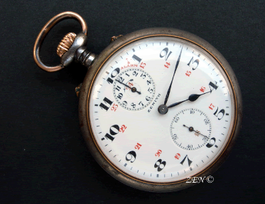

Comme certains le savent, j'ai déjà quelques Zenith.
Mais il me manquait une fonction réveil dans ma collection, et lors d'une vente aux enchères, je suis tombé sur un gousset Alarm. Je vais la recevoir, je ferai des photos à ce moment. En attendant, la voici depuis les archives de ZEN.
Dernère acquisition Zenith - Alarm 111
Dernère acquisition Zenith - Alarm 211
Dernère acquisition Zenith - Alarm 311
J'avais craqué dessus, j'en voulais une.
Par contre, petit sujet, j'ai honte... comment la faire fonctionner?
Où trouver un mode d'emploi?
Et éventuellement où faire une révision du mouvement sur Paris?
Merci pour votre aide

Cette montre réveil m'intéresse car malgré le nom qu'elle porte, il ne s'agit pas d'une Zenith mais d'une Le Phare. Modèle absorbé par Zenith en 1915 puis vendu sous sa marque.
Voici toutes les variétés que j'ai trouvées, et il y en a peut-être d'autres ?
-La forme classique de petit diamètre: 47/48mm suivant la nature du métal, avec timbre de 1 tour
-La forme grand diamètre: 49,8mm/52mm suivant la nature du métal, avec timbre de 1 tour 1/3
-Avec l'inscription Zenith sur le cadran et sur le mécanisme
-Avec l'inscription Zenith uniquement sur le mécanisme
-avec l'inscription Le Phare sur le cadran et rien sur le mécanisme (avant 1915)
-Avec le boîtier Zenith classique
-Avec le boîtier anglais et le pendant typique anglais. Il est à noter que la montre qui appartenait au Mahatma Gandhi et vendue aux enchères le jeudi 5 mars 2009 était de ce type plus rare, alors que la plupart des article qui relatent cet évènement reproduisent une fausse version (classique) de la montre !
Pour ouvrir le lien il peut être nécessaire de le recopier dans votre barre d'adresse.
http://z.poche.free.fr/imagepages/image66.htm
