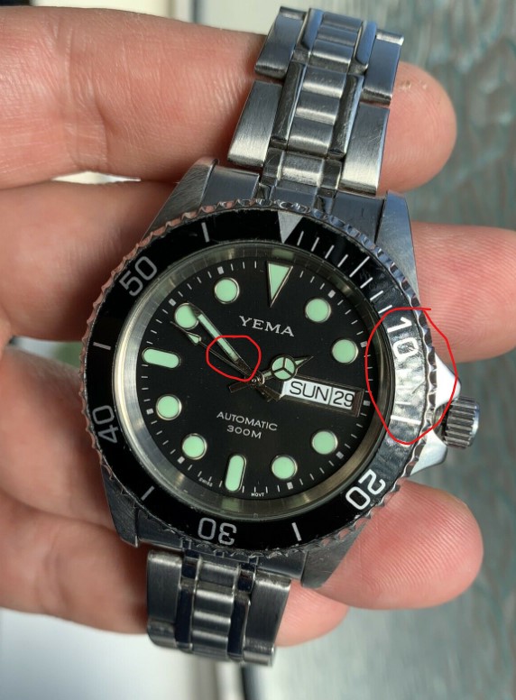

Je suis l’heureux possesseur d'un Yema des années 2004 YM 9321 Calibre ETA , qui a toutefois un peu souffert : verre rayé ainsi que l'insert.
Les professionnels consultés m'ont repondu qu'il n'était pas possible de changer le verre en gardant l'étancheité , ce qui est un comble pour un montre de plongée.
Le SAV Yema m'a indiqué ne rien pouvoir pour moi.
Est ce quelqu’un peut me conseiller à ce sujet ? Existe t’il un horloger qui puisse faire le job?

Alors les "professionnels" consultés t'ont menti,quant à yema ils n'ont sans doute pas envie de prendre la tête avec du vintage.
Un vrai horloger pourrait régler ça sans problème.

Intéressant car je suis dans la même config que toi...j'ai téléphoné au siège mais à ce jour pas de réponse...
Faut-il aller obligatoirement chez un revendeur yema? ou peux-t'on s'en passer...

L'actuelle entreprise YEMA ne possède en effet qu'un petit stock de pièces détachées, récupéré lors du rachat de l'entreprise par le groupe Ambre en 2009 (j'ai eu le privilège de le voir). Yema dépanne volontiers ses clients lorsque des pièces sont disponibles pour la montre endommagée.
La YM 931 a un verre plat, vraisemblablement facile à trouver car j'imagine que les cotes diamètre et épaisseur doivent êtres assez standard, et donc facile à changer chez un horloger compétent. Il changera le verre ET le joint, pour assurer une bonne étanchéité.
Je ferais volontiers un petit tour du côté de chez "Batilou Yema", qui doit commencer a avoir un joli stock de pièces et est reconnu pour sa connaissance des Yema comme sa compétence horlogère.
J'ai conscience que ce message ne résout rien mais, avec un peu de bol, il redonnera un peu le sourire au proprio.
Bon courage ;-)

Salutation Jerry,
Merci pour tes remarques qui s'avèrent exacte, j'ai eu l'occasion de discuter avec une sympathique dame de chez Ambre. Elle m'a soigneusement demandé des photos afin de jauger leur pouvoir de restauration. J'attends avec impatience leur diagnostique. Une question toute de même..je ne possède pas les caractéristiques ou données technique de la 931, MAIS de nos jours ils existent tellement de boitiers similaires que les dimensions de lunettes / verres doivent se trouver plus aisément que les pièces intimes du mouvement, voir même de le remplacer non? Ma question peut être stupide, c'est en fait un peu à l'image de ma 205 gti ou 30ans plus tard ou trouve plus facilement des pièces de refabrication avec les technologies actuelles (meilleures composantes chimique, meilleures qualité des matériaux, électronique plus adaptive)  que cela ne l'a été jadis. Alors je me dit que pour "tunner" une vintage cela devrait être aussi probable, il est possible que je raconte des sornettes mais que je vais sur un Amerlock bien connu, celui-ci m'en propose de toutes sorte des pièces d'horlogeries, après je ne parle pas du qualitatif...Donc si tu pouvais apporter ton point de vue le dessus et m'aiguiller, tu m'en serait grée ....Grand merci évidement et B weekend

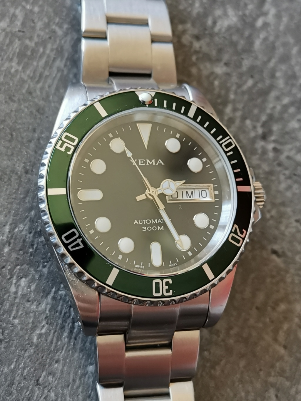

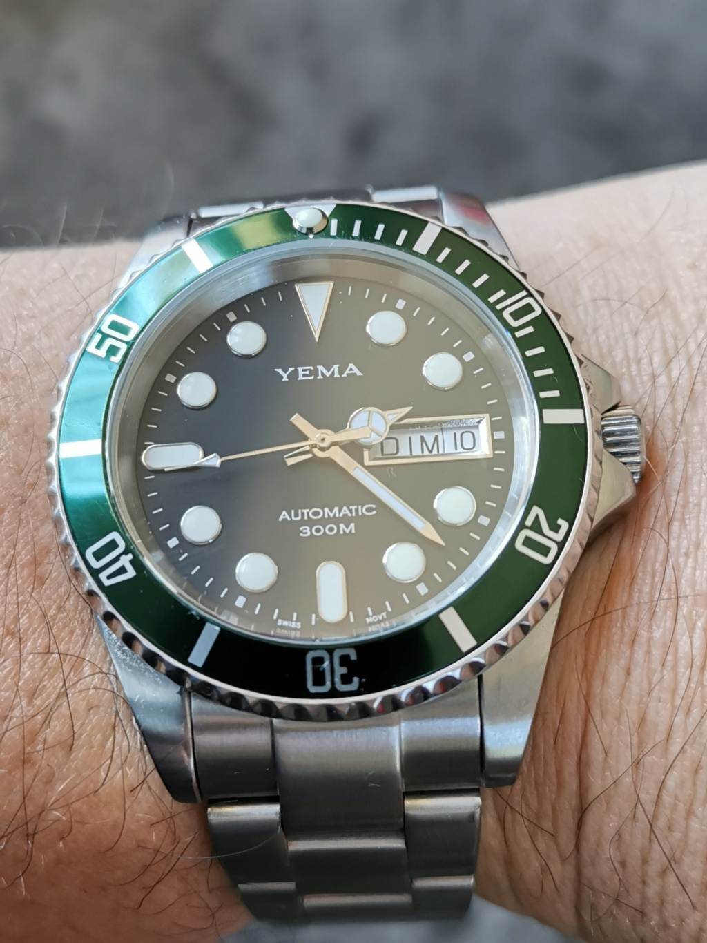

Bonjour Xylo, j'ai été confronté au même problème que toi il y a quelques années avec une YM 929 Prodiver, j'ai, résolu le problème moi même en trouvant un insert à la bonne taille et en changeant le verre par un saphir inrayable en cherchant sur un site chinois dont je tairai le nom. Voilà le résultat, j'avais l'insert noir et rouge, j'ai opté pour un vert mais il y a le choix, il faut juste mesurer avec un pieds à coulisse les diamètres externe et interne et pour le verre avec une petite presse tu fais sauter le verre, tu le mesure, diamètre et épaisseur et tu peux chercher toi même sur différents sites. Dommage que l'on ne soit pas proche, je suis dans le 39, je t'aurais fait ça avec plaisir. Regarde le résultatYema YM 931 Img_2107
Yema YM 931 Img_2108
Yema YM 931 Img_2109

Pour ce qui est des caractéristiques techniques je pense que ta ym 931 a un eta 2836, il faut regarder sur le fond, c'est indiqué, mouvement très fiable en 28800 alternances. Le mien est hyper juste avec + 2 s/jour, j'ai juste changé la masse oscillante car le roulement prends un peu de jeu avec le temps et risque de toucher le fond de boîte.

Restauration sympa.
Bravo !
Un mot WOW! pourrais-tu MP au passage? grand merci El retrograde
