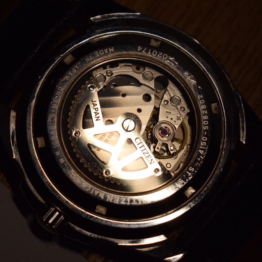

Ici, deux calibres que je n'arrive pas à rattacher aux deux grandes familles précédentes : le 4150 et le 0951.
Pour le 4150, on le retrouve dans des tocantes milieu de gamme (3-500€) sorties courant années 2010, comme par exemple celle-ci :

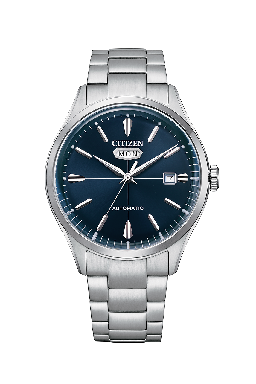

Pour le 0951, c'est une autre histoire. Annoncé l'an dernier, c'est la version "top" des nouveaux calibres anti magnétiques de la marque, que l'on ne retrouve pour l'instant que dans les 870, des tocantes à 1800€.
Je n'ai pas plus de détails sur le mouvement, si ce n'est qu'il semble être une version améliorée du 9051 (on pourrait donc le classer dans les série 9), avec une RDM portée à 50 heures et une précision doublée (-5/+10).

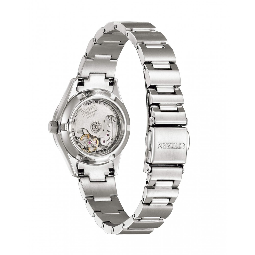

Les calibres petit diamètre (féminins) - La supposée série 6
Citizen produit aussi des auto destinées aux femmes, qui embarquent des calibres de références spécifiques, mais qui semblent n'être ni plus ni moins que des versions taille réduite des calibres mentionnés jusque là.
Ici, un 6651 (mouvement avec date) en photo :
Les familles de calibres Citizen / Miyota PD7161-58W-02-1000x1000
On voit bien l'air de famille (de clonage ?) avec les 8200.
Une version sans date, la 6628, existe également.
