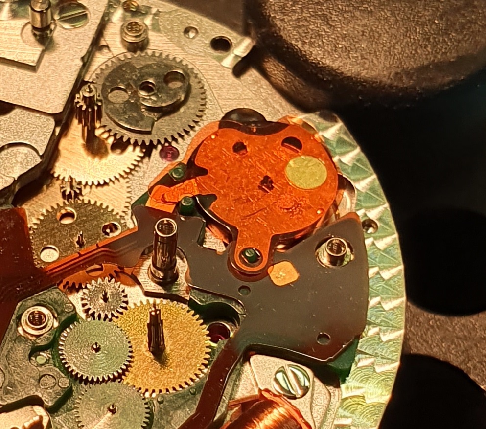

Reposez la batterie
Remplacement batterie sur une SEIKO 9T82 - Page 2 28011
Et reposez l'isolant
Remplacement batterie sur une SEIKO 9T82 - Page 2 29011

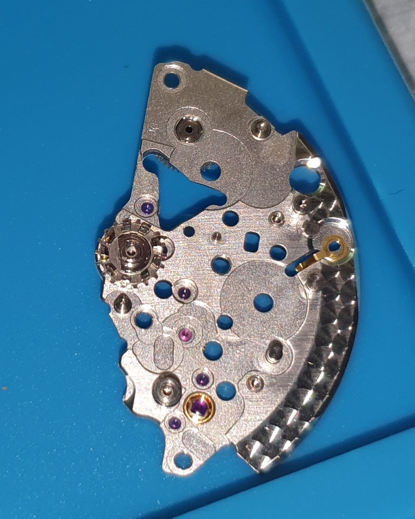

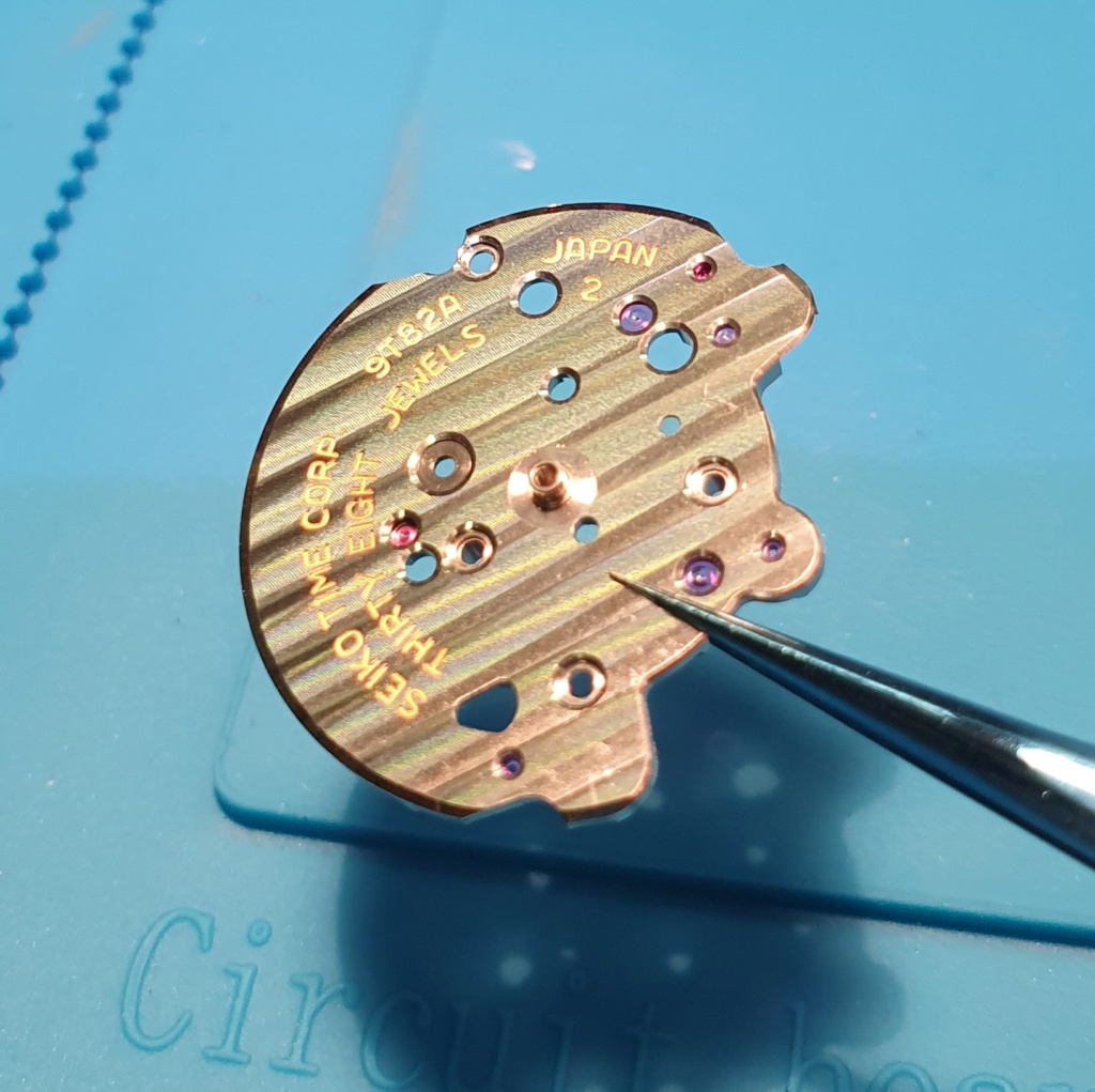

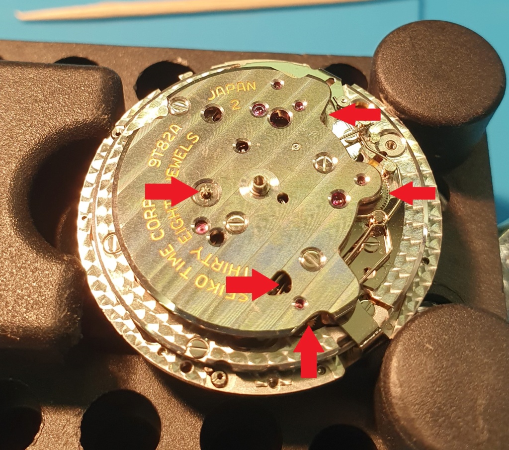

Et on peut replacer la première grande plaque
Remplacement batterie sur une SEIKO 9T82 - Page 2 30510

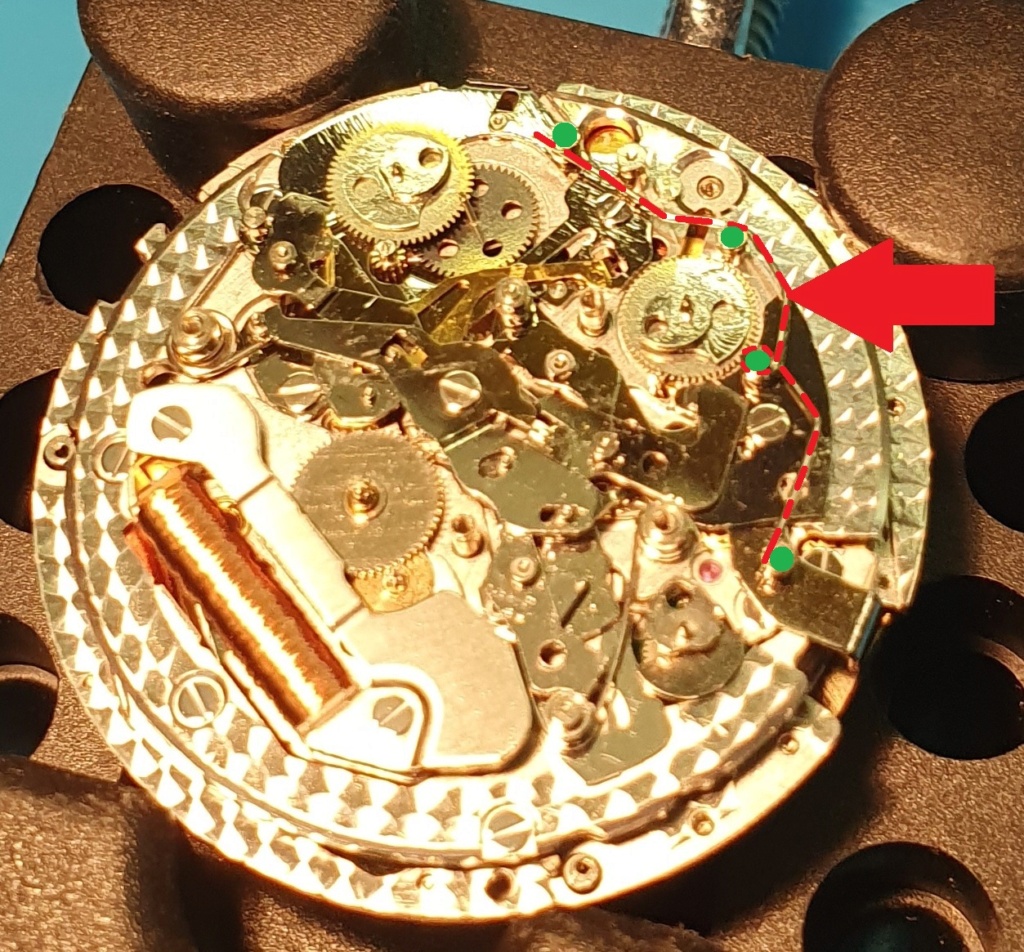

Avant cela, vérifier à ce que tous les axes et pignons soient bien placés dans leur logements et paliers inférieurs. Attention, cette opération est très délicate ! Vous l'aurez compris, il ne faut surtout rien forcer : tant que la plaque ne se met pas en place naturellement c'est que un des axes n'est pas en face de son palier. Ne jamais forcer, sous peine de fausser irrémédiablement un axe, ou même le casser !
Alignez tous les axes!
Remplacement batterie sur une SEIKO 9T82 - Page 2 30710
Agissez sur les pignons, par les accès entourés, avec un tout petit tournevis et faites des va-et-vient en rotation tout en appuyant très légèrement sur la plaque pour que tous les axes se mettent en place... bon courage
Remplacement batterie sur une SEIKO 9T82 - Page 2 31110

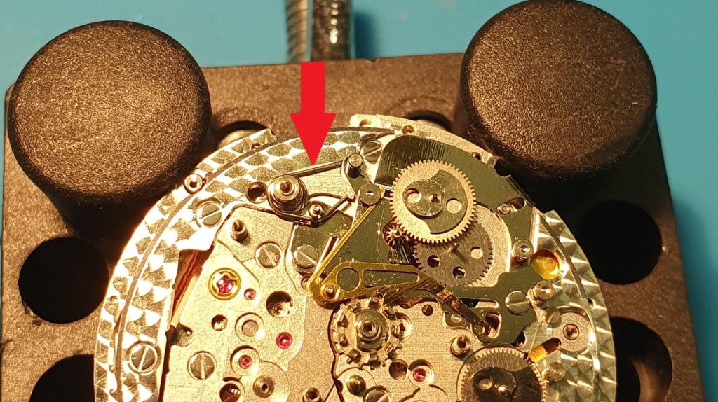

Une fois fait, vous pouvez remettre les 3 vis de fixation.
Remplacement batterie sur une SEIKO 9T82 - Page 2 33110
A partir de ce moment, vous pouvez remettre le coupe-circuit en place : la montre doit fonctionner! (Si la batterie a un minimum de charge évidemment). Moi j'avais pris la précaution de la mettre en charge pendant une heur à l'aide d'une alimentation de labo. Réglée à 2,5V, ça fonctionne très bien.
Si tout est ok, on peut continuer

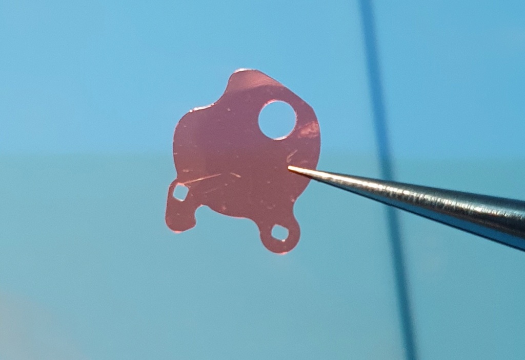

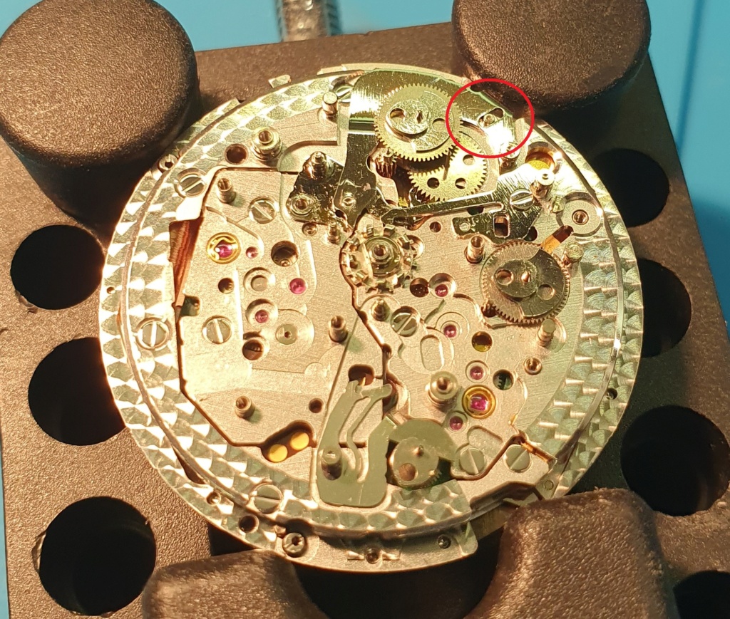

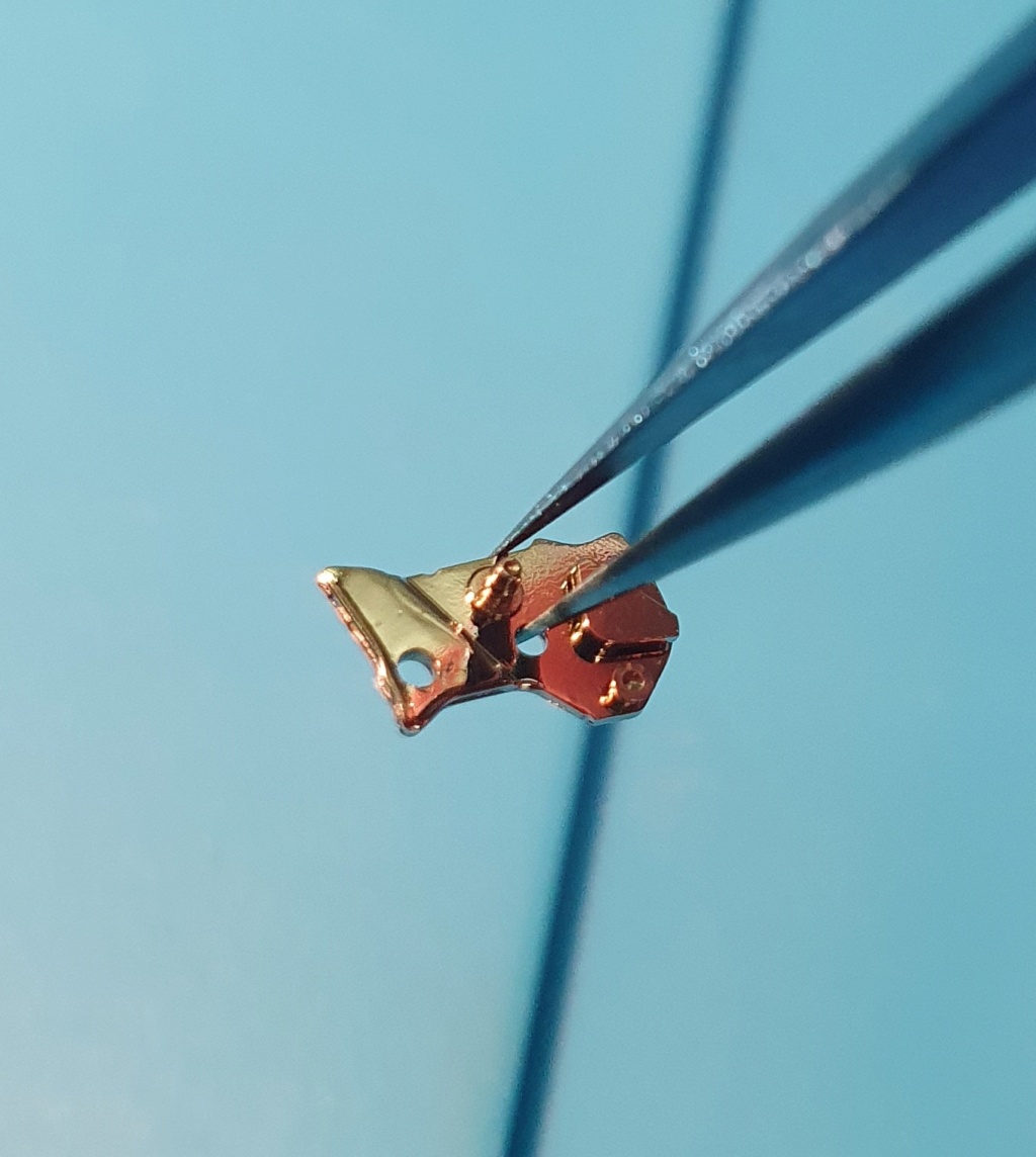

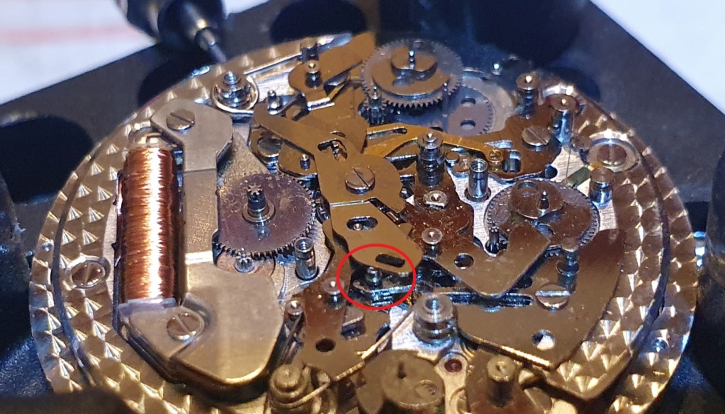

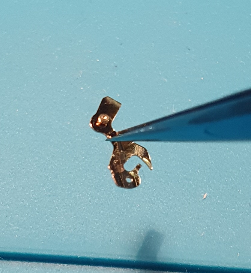

Au fait, petite anecdote, je sais pas si vous l'aviez remarqué, mais sur cette plaque se trouve une toute petite lamelle ressort. Je ne sais pas à quoi elle sert, mais bon, c'est surtout pour vous dire qu'il vaut mieux pas la déformer, donc attention!
Remplacement batterie sur une SEIKO 9T82 - Page 2 34011

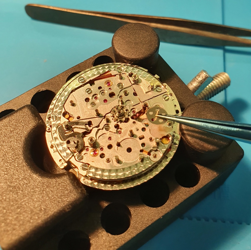

On peut donc remettre le premier pignon
Remplacement batterie sur une SEIKO 9T82 - Page 2 35011
Remplacement batterie sur une SEIKO 9T82 - Page 2 36011

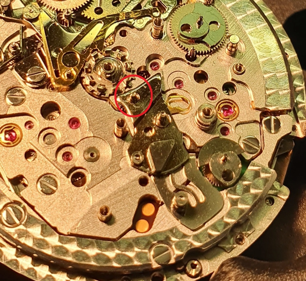

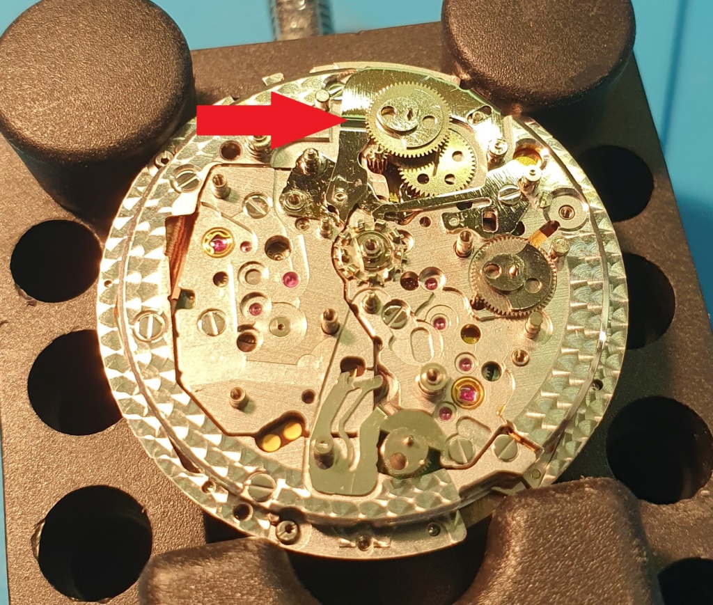

On repose la première tôle
Remplacement batterie sur une SEIKO 9T82 - Page 2 42011
Veillez à bien placer le trou sur le téton (zone entourée), et serrez la vis
Remplacement batterie sur une SEIKO 9T82 - Page 2 43111
ATTENTION! le doigt doit être en appui sur la couronne du bas !
Remplacement batterie sur une SEIKO 9T82 - Page 2 43210

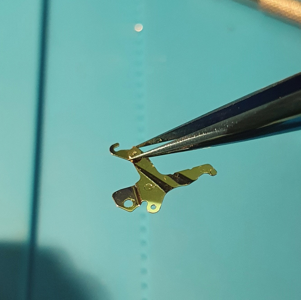

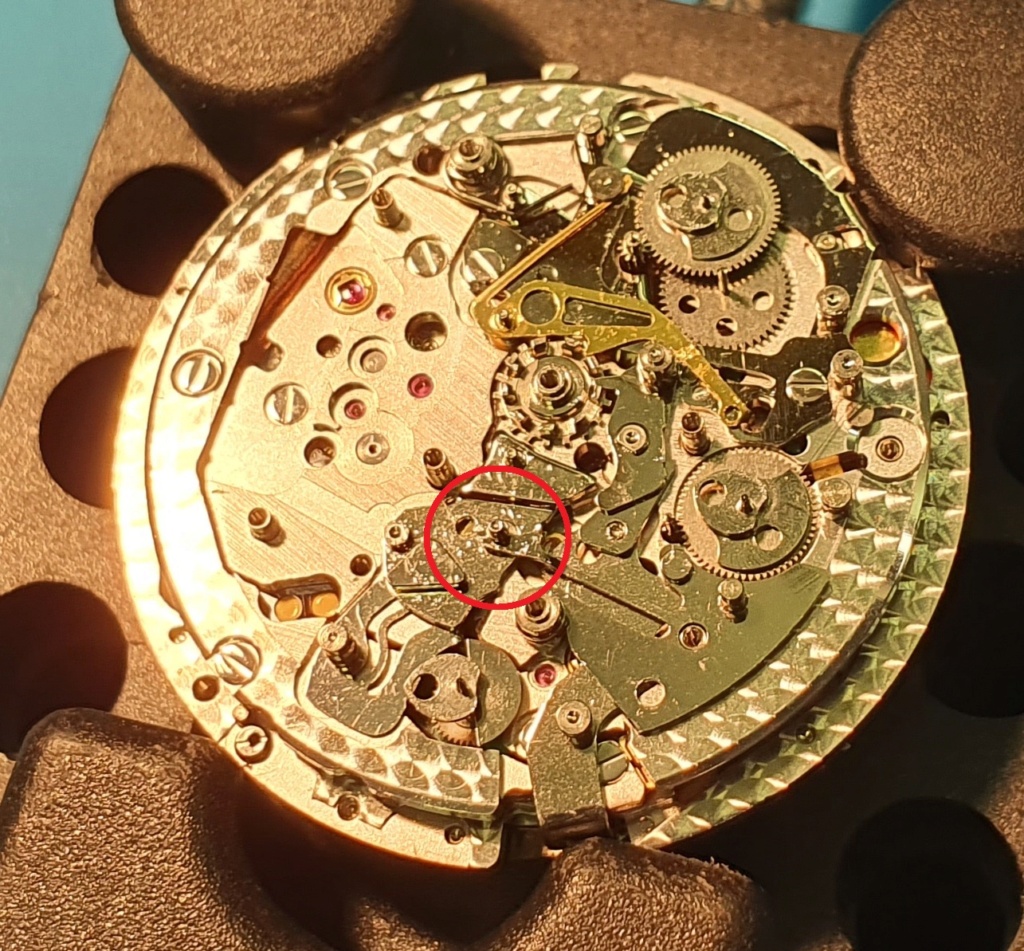

Mise en place de la pièce suivante
Remplacement batterie sur une SEIKO 9T82 - Page 2 44011
Remplacement batterie sur une SEIKO 9T82 - Page 2 45210
L'extrémité de cette pièce doit passer sous le pignon ET sous la plaque. Une fois bien en place elle se trouve bien à plat
Remplacement batterie sur une SEIKO 9T82 - Page 2 45310
Et cette pièce doit pouvoir pivoter librement autour de cet axe
Remplacement batterie sur une SEIKO 9T82 - Page 2 45410

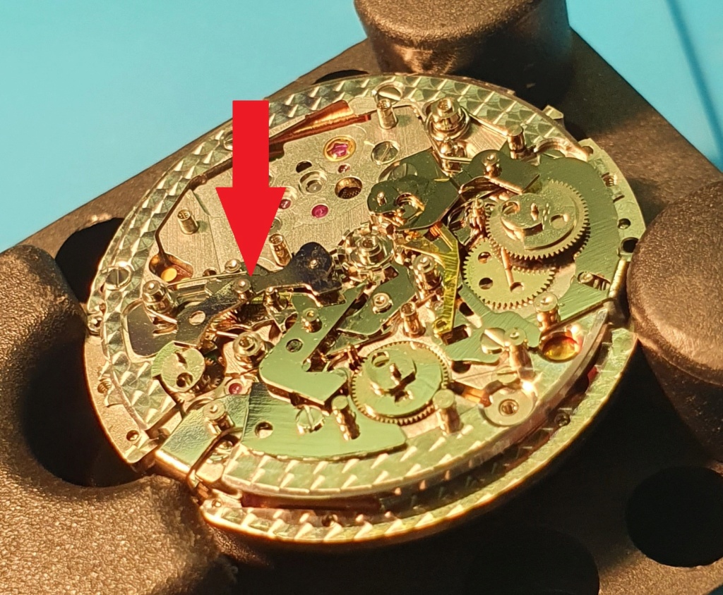

Mise en place de l'actionneur de mise en marche / arrêt du chrono
Remplacement batterie sur une SEIKO 9T82 - Page 2 46012
Remplacement batterie sur une SEIKO 9T82 - Page 2 47111
A cette extimité, le téton doit passer par te trou oblong
Remplacement batterie sur une SEIKO 9T82 - Page 2 47210
Ici, le téton de l'actionneur se place dans l'ouverture de la pièce qui se trouve dessous
Remplacement batterie sur une SEIKO 9T82 - Page 2 47310

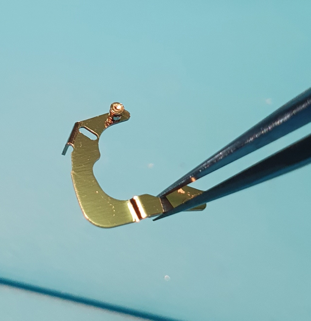

Pièce suivante
Remplacement batterie sur une SEIKO 9T82 - Page 2 51011
Remplacement batterie sur une SEIKO 9T82 - Page 2 52110
La tige de l'extrémité s'insère dans l'orifice
Remplacement batterie sur une SEIKO 9T82 - Page 2 52410
Cette pièce pivote autour de cet axe
Remplacement batterie sur une SEIKO 9T82 - Page 2 52210

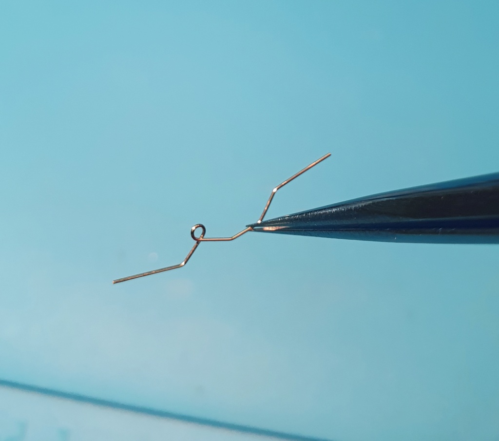

Placez le ressort
Remplacement batterie sur une SEIKO 9T82 - Page 2 53010

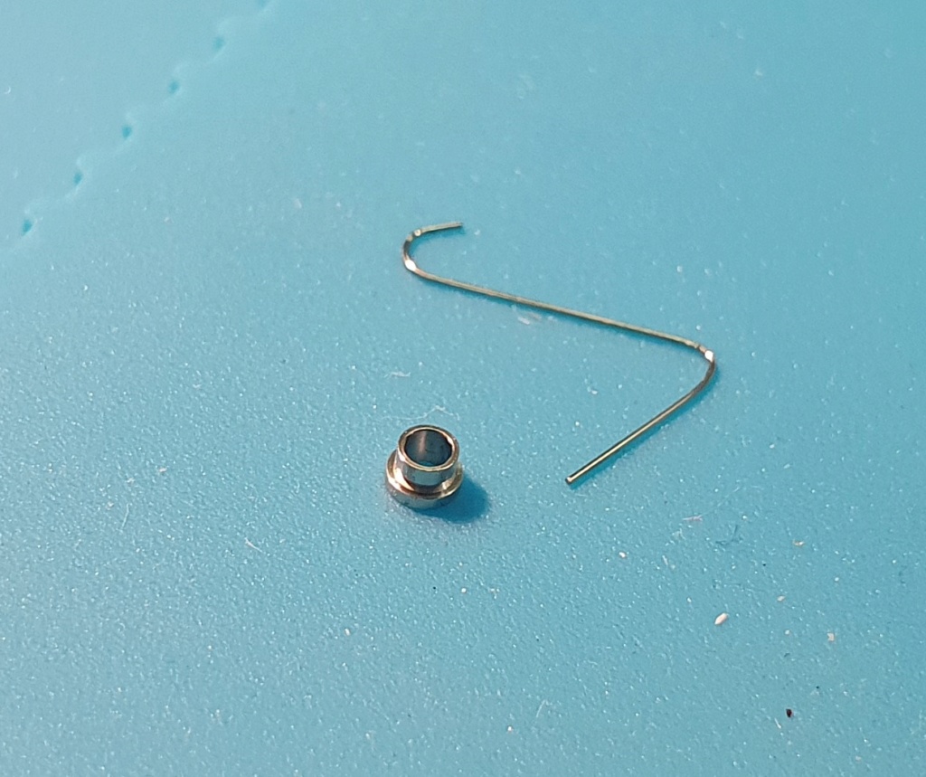

Remettez l'entretoise en place. Le coté le plus large doit être vers le bas
Remplacement batterie sur une SEIKO 9T82 - Page 2 69110
Replacez le ressort
Remplacement batterie sur une SEIKO 9T82 - Page 2 70010

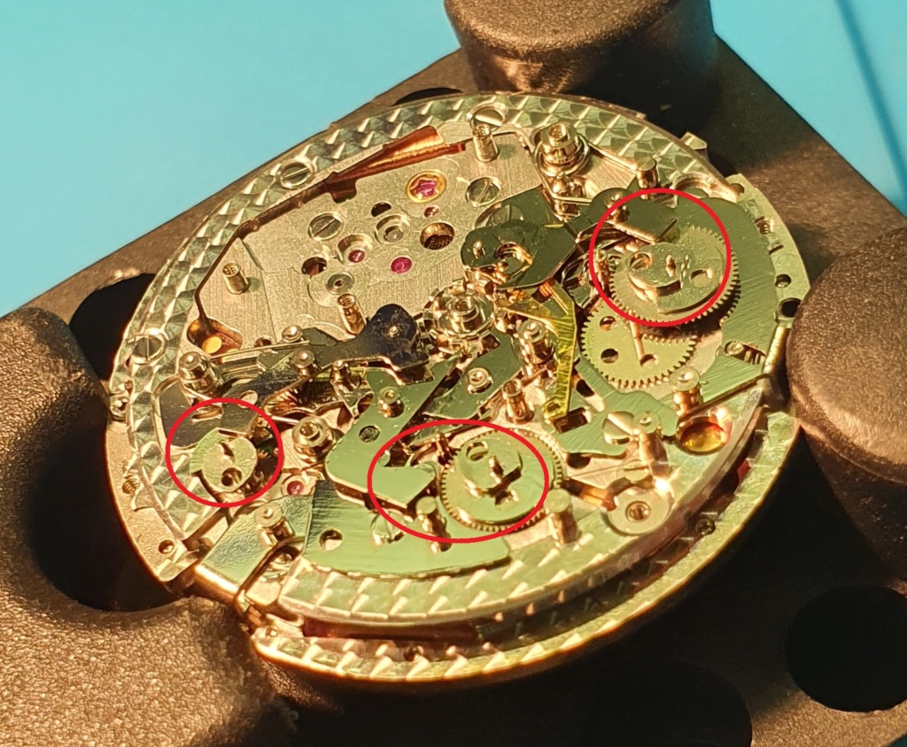

Peut-être l'aurez-vous remarqué, ces trois dernières pièces servent de "marteaux" et viennent remettre à 0 les aiguilles de chrono lorsqu'elles sont actionnée. Elles viennent "frappées" les parties en forme d'oeuf.
Remplacement batterie sur une SEIKO 9T82 - Page 2 76310
Vous l'aurez compris, là tout est un peu bancale. C'est pas le moment d'éternuer !

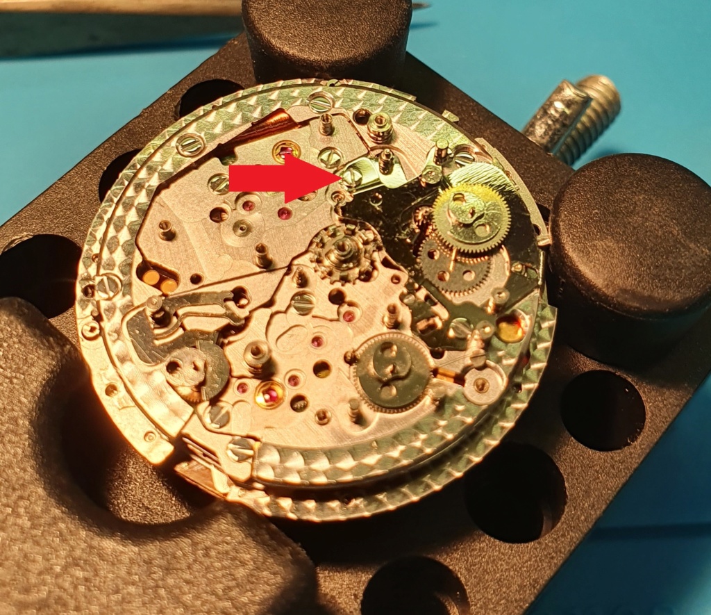

Actionnez le téton ici vers la droite (flèche), pour ramener le picot vers la droite et pour qu'il vienne s'insérer dans le trou de la bride. On entend un "clic"
Remplacement batterie sur une SEIKO 9T82 - Page 2 79010

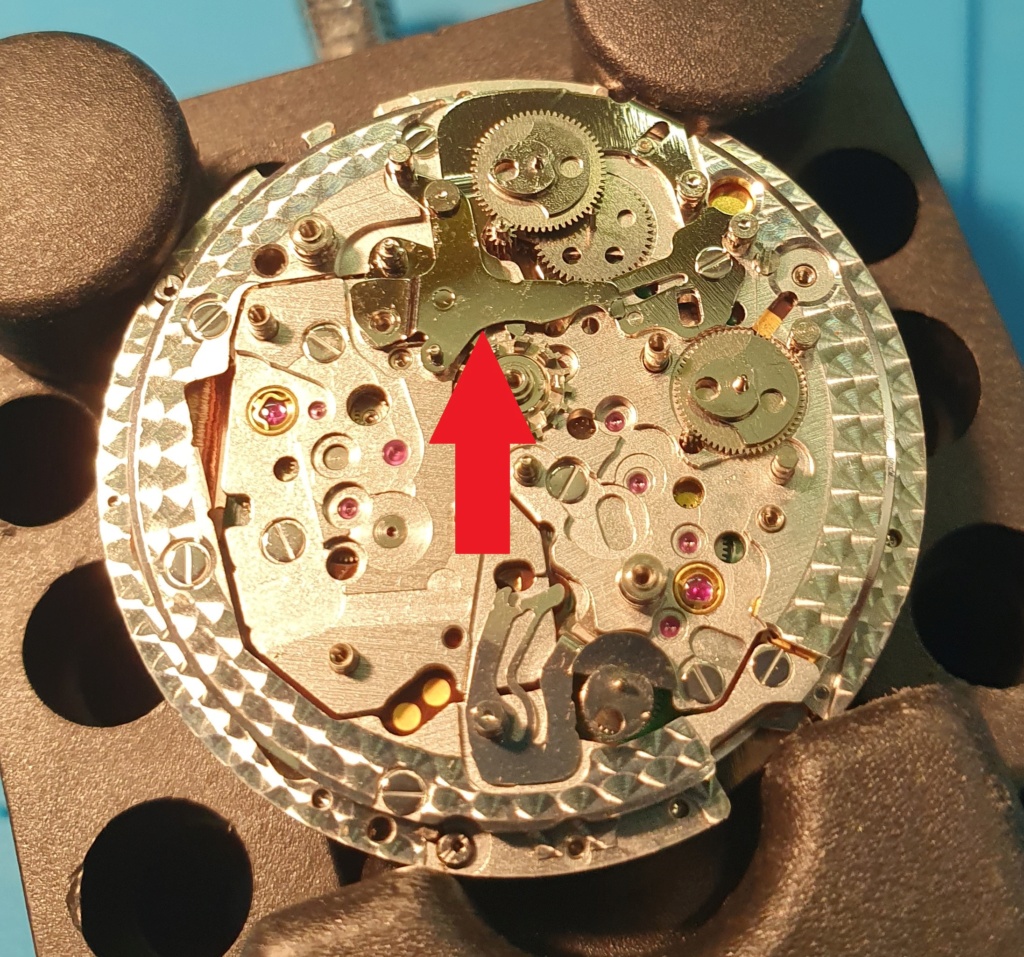

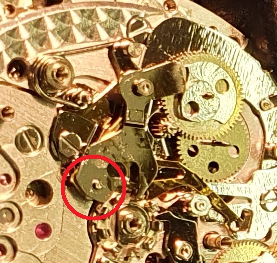

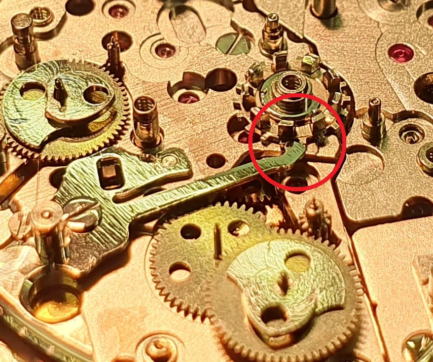

En relachant le tout vous constaterez aussi que l'extrémité haute vient en butée sur  le picot ici
Remplacement batterie sur une SEIKO 9T82 - Page 2 79110
Souvenez-vous, lors du démontage, lorsqu'on avait enlevé la vis de cette bride, tout avait sauté. Eh ben c'est justement à cause de la mise en place du picot lors de l'opération ci-dessus que tout se met "en tension"...

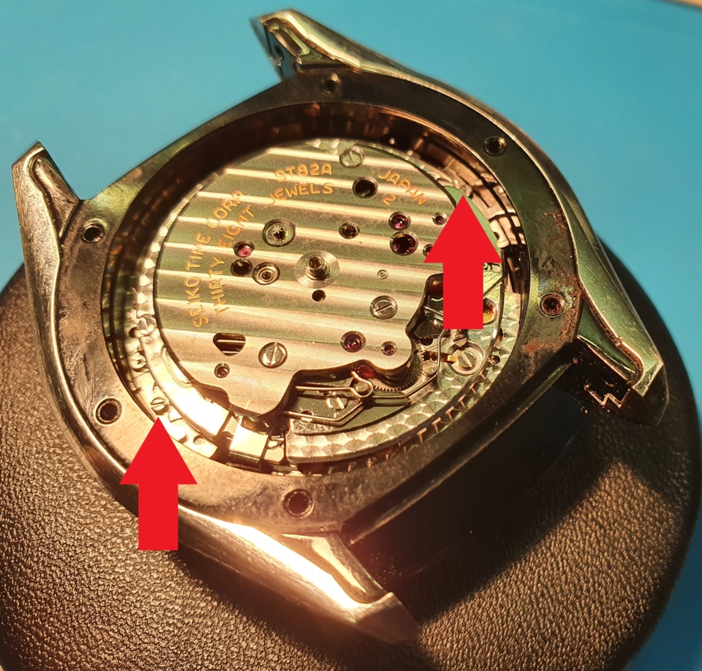

On peut donc maintenant remonter le générateur. Rien de particulier ici
L'entrefer avec le rotor
Remplacement batterie sur une SEIKO 9T82 - Page 2 80010
Remplacement batterie sur une SEIKO 9T82 - Page 2 81010

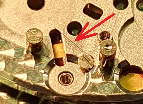

La bobine
ATTENTION à la manipulation de cette bobine, si le fil cuivre est coupé, la recharge ne fonctionnera plus
Remplacement batterie sur une SEIKO 9T82 - Page 2 82010
Remplacement batterie sur une SEIKO 9T82 - Page 2 83011
On remonte l'isolant
Remplacement batterie sur une SEIKO 9T82 - Page 2 84011
Remplacement batterie sur une SEIKO 9T82 - Page 2 85011
Les deux ressorts de contacts
Remplacement batterie sur une SEIKO 9T82 - Page 2 86011
Remplacement batterie sur une SEIKO 9T82 - Page 2 87110

Installation des 3 ressorts (ATTENTION ça saute!)
Remplacement batterie sur une SEIKO 9T82 - Page 2 96410
Pointillés rouges = tracé du ressort, points verts = points de contacts
Remplacement batterie sur une SEIKO 9T82 - Page 2 96610
Remplacement batterie sur une SEIKO 9T82 - Page 2 96710
Le deuxième
Remplacement batterie sur une SEIKO 9T82 - Page 2 97010
Remplacement batterie sur une SEIKO 9T82 - Page 2 98110
Le troisième
Remplacement batterie sur une SEIKO 9T82 - Page 2 99010
Remplacement batterie sur une SEIKO 9T82 - Page 2 100110
Maintenant, prenez une bonne pause...
Faut remettre ce pont en place  affraid
Remplacement batterie sur une SEIKO 9T82 - Page 2 102010
8 pivots à aligner! Et très espacés, ce qui complique encore plus. batman
Remplacement batterie sur une SEIKO 9T82 - Page 2 102410
Comme le premier pont, on appuie légèrement dessus
Remplacement batterie sur une SEIKO 9T82 - Page 2 103010
Et à l'aide du plus petit tournevis, on bouge les pivots jusqu'à ce que le pont se mette en place = patience et douceur! Utilisez les accès ci-dessous pour atteindre les pivots.
Remplacement batterie sur une SEIKO 9T82 - Page 2 103110
Une fois le pont en place (3 heures après Mr. Green ), vous pouvez remettre les 4 vis

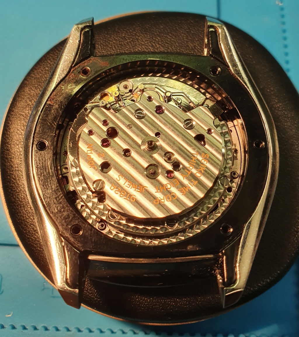

Si tout ça est fait, vous pouvez remonter le mouvement dans le boitier
Remplacement batterie sur une SEIKO 9T82 - Page 2 104010
Remplacement batterie sur une SEIKO 9T82 - Page 2 105010
Remplacement batterie sur une SEIKO 9T82 - Page 2 106110

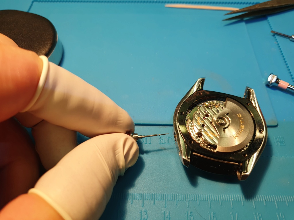

On replace la couronne. Comme au démontage, on appuie sur le petit bouton, et on pousse la couronne.
Remplacement batterie sur une SEIKO 9T82 - Page 2 108510
Remplacement batterie sur une SEIKO 9T82 - Page 2 109110

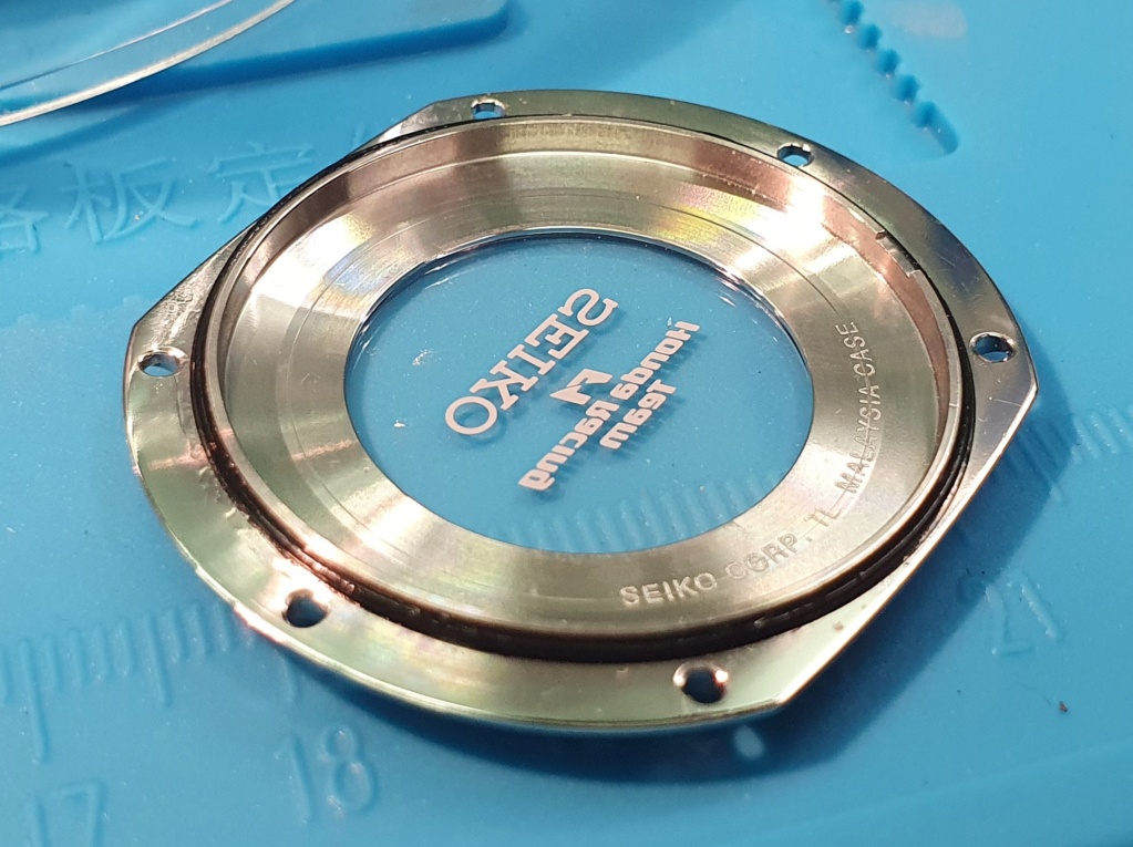

Bien sûr, sur les photos plus haut, je ne m'étais pas encore occupé du boitier.
Donc celui-ci a évidemment été nettoyé aux ultrasons, avec démontage des poussoirs. Le voilà avant remontage du mouvement
Remplacement batterie sur une SEIKO 9T82 - Page 2 122010
Avec joint neuf dans le logement de la tige de couronne (c'est marqué sur la boite 2.8 x 1.8 x 0.5)
Remplacement batterie sur une SEIKO 9T82 - Page 2 124210
Et les deux joints de poussoirs (c'est marqué sur la boite 1.6 x 0.6 x 0.5)
Remplacement batterie sur une SEIKO 9T82 - Page 2 124310
Et voici donc le couvercle avec son joint neuf, imbibé de graisse siliconée
Remplacement batterie sur une SEIKO 9T82 - Page 2 20220810
Dimensions du joint : 33 x 0.6
Remplacement batterie sur une SEIKO 9T82 - Page 2 20220811
Et on peut donc refermer le couvercle, en respectant la position de la coche qui doit se trouver dans l'axe de la couronne
Remplacement batterie sur une SEIKO 9T82 - Page 2 123010
Remplacement batterie sur une SEIKO 9T82 - Page 2 20220813
