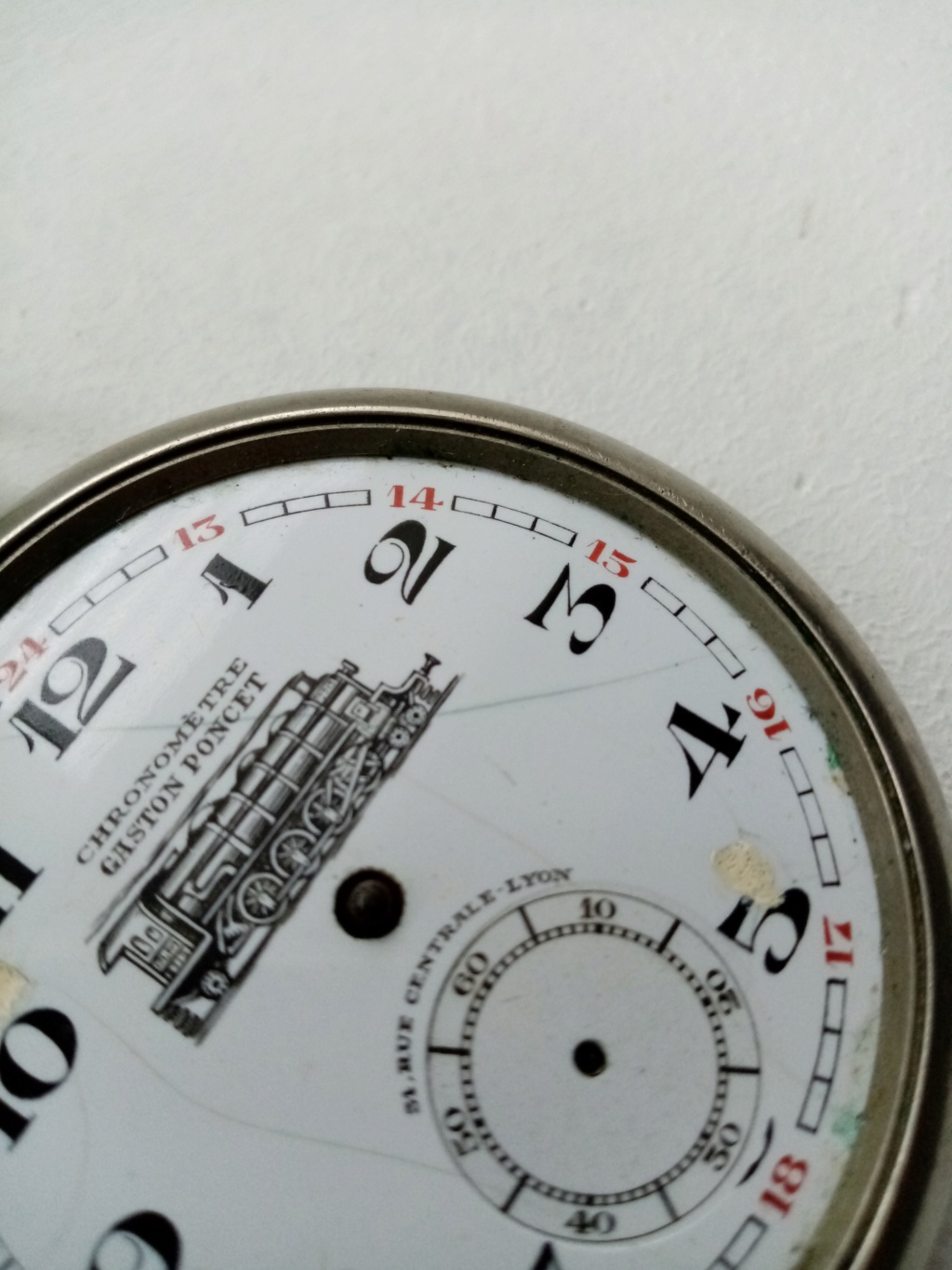

bonjour jr dois poser un verre sur une montre a gousset ,j'ai pris les cote au pied a coulisse sur le bord ,mais je ne sais pas si c'est la cote interieur du bisot ou celle de l'exterieur au bisot,voici mes cotes,  4,5 cm interieur  4,8 cm exterieur  ,quelle cote prendre pour l,achat d'un verre?
encore une petite question le verre ce pose bien par l,exterieur par pression?? bien cordialement fred.
pose de verre sur montre de gousset Img_2026

La mesure se fait au fond de la rainure circulaire de la lunette.
Il s'agit d'être précis car quelques centièmes en moins et ton verre ne tiendra pas.
Pour fixer le verre, il faut enlever la lunette, commencer à engager ton verre dans la rainure et effectuer une sorte de mouvement circulaire de léger écartement de la lunette vers l'extérieur et vers le haut.
En gros il faut distordre la lunette en "l'ouvrant" avec les doigts pour que le verre rentre. La lunette se "referme" ensuite sur le verre.
C'est infime comme mouvement et comme distorsion et plus facile à faire qu'à décrire.

#rav6en pour précision c'est le drageoir de la lunette

La lunette est le cercle de métal qui est positionné au-dessus du cadran et qui maintient le verre.
Il s'agit de la partie supérieure d'un ensemble de plusieurs pièces qui composent la boîte de la montre.
c'est ce que vous avez mesuré et qui comporte la rainure (le drageoir) dans laquelle viendra s'insérer le verre.
Cette lunette est clipsée sur la partie centrale de la boîte. A la jonction des deux, vous avez donc un espace très fin qui délimite les deux parties. Normalement, comme pour le fond de la boîte, vous avez à un moment une encoche plus profonde et plus large qui permet de glisser une fine lame pour faire levier et pour faire sauter la lunette.
