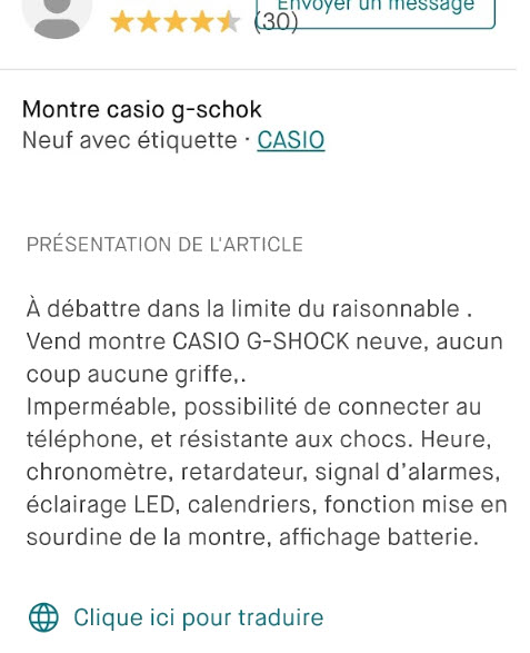

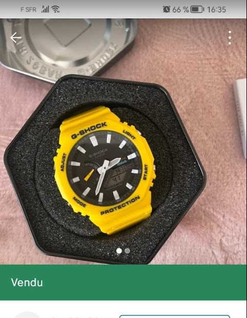

J'ai fait l'acquisition sur Vinted (et reçue hier soir) d'une g-shock "Casioak", bluetooth et solaire, jaune fluo dont j'ai pris une photo ci-dessous.

Jusque là, tout va bien mis à part des affichages déréglés entre l'heure réelle et l'heure de la montre.
Mais :
- Quand je tente de la connecter via l'app Casio Watch, je n'arrive pas à activer le mode "connection" depuis la montre (selon les tutos Youtube que j'avais regardé) en appuyant + de 3s sur le bouton "mode" si je me souviens bien).
- Quand j'appuie sur le bouton "Mode", la petite aiguille jaune ne bouge pas (elle reste sur la position "L", Low batterie), pas contre l'afficheur digitale change de mode en passant de WT, ALM, TIME,...
- Je n'arrive pas non plus à activer le mode "parking" des aiguilles,
- Le bouton "Light" n'active que la LED et pas l'affichage supposé du cadran.
- Les aiguilles ne sont pas "Neobrite" (pas de lume dans le noir).
Je fait la supposition que l'accus est déchargé et qu'elle n'a pas assez de "puissance" pour lancer le bluetooth. Donc le matin je mets la montre dehors au soleil pendant 3 heures.

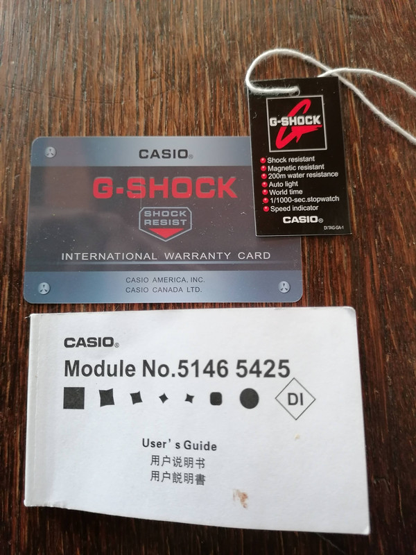

Pour les  papiers, il y en avait.... mais pas les bons (notice d'un autre module (5146 5425)).
De plus, oui en effet, ça pourrait une montre Alibaba, la dite notice est en anglais + deux langes asiatiques ressemblant au chinois madarin.

Zeclarr a écrit:
Pour avoir une idée de la bonne foi de la vendeuse : les photos de l’annonce étaient elles celles de la contrefaçon ou d’une vraie G-SHOCK ?
C'était des photos de la montre que j'ai reçu.
D'ailleurs voici l'annonce avec son textes et les deux photos incluses.
Elle m'en a envoyé quelques autres ensuite pendant la conversation.
C'est sur qu'un examen attentif avec les connaissances adéquates m'auraient permis de déceler le problème....
L'annonce avec ses 2 photos :
shock - G-shock Casioak ga-b2100  (banana fluo bluetooh solaire), vraiment ??? 2023-02-21-13-38-45
shock - G-shock Casioak ga-b2100  (banana fluo bluetooh solaire), vraiment ??? 2023-02-21-13-38-11
shock - G-shock Casioak ga-b2100  (banana fluo bluetooh solaire), vraiment ??? 2023-02-21-13-37-36
Les photos supplémentaires fournies plus tard :
shock - G-shock Casioak ga-b2100  (banana fluo bluetooh solaire), vraiment ??? 2023-02-21-13-40-27
shock - G-shock Casioak ga-b2100  (banana fluo bluetooh solaire), vraiment ??? 2023-02-21-13-43-57
