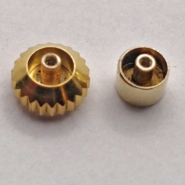

 Petit bricolage du weekend : fabrication d'un "poussoir" pour chrono Img_2043
J'ai utilisé une couronne de bonne taille, que j'ai limée à l'aide d'un Drémel.
Petit bricolage du weekend : fabrication d'un "poussoir" pour chrono Img_2044
Un peu d'argenture à froid, pour la rendre argentée.
Ajout d'un petit ressort prélevé sur un poussoir d'une montre à quartz.
Cela donne ceci :  (le poussoir du haut), il est un petit peu lâche, mais dépannera bien volontiers !

Je serai intéressé de savoir comment tu as limé la couronne avec la Dremel? Une possibilité est de fixer la pièce sur la Dremel est simuler un tour? Une photo peut-être?
calimero50fr
calimero50fr
Nombre de messages : 303
Date d'inscription : 13/07/2007
Petit bricolage du weekend : fabrication d'un "poussoir" pour chrono Empty
MessageSujet: Re: Petit bricolage du weekend : fabrication d'un "poussoir" pour chrono   Petit bricolage du weekend : fabrication d'un "poussoir" pour chrono EmptyMer 15 Mar - 11:40
Rien de particulier pour le maintient de la couronne : Petit bricolage du weekend : fabrication d'un "poussoir" pour chrono Dremel10
La tige est tenue plutôt fermement et immobile d'une main et de l'autre, le Dremel est lui, tenu plutôt mollement !
On veille juste à le tenir en contact avec la couronne et la rotation de la fraise l'entraine à tourner autour de la couronne.
En le "laissant" presque s'entrainer tout seul, le Dremel tourne au finale de façon plutôt régulière.
Le poussoir est plutôt bien circulaire et non ovalisé.
(je ne sais pas si je suis très clair ! Incompréhensible)
