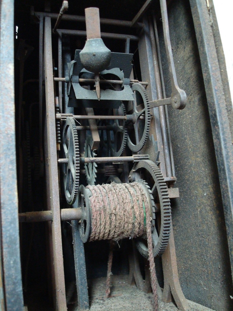

Voilà la bête:
Comtoise à seconde centrale Photos15
Comtoise à seconde centrale Photos14
Comtoise à seconde centrale Photos16
Comtoise à seconde centrale Photos17
On remarque immédiatement (sous la saleté et la rouille) la construction particulière avec 6 piliers au lieu de 4 et la roue d'échappement au centre.

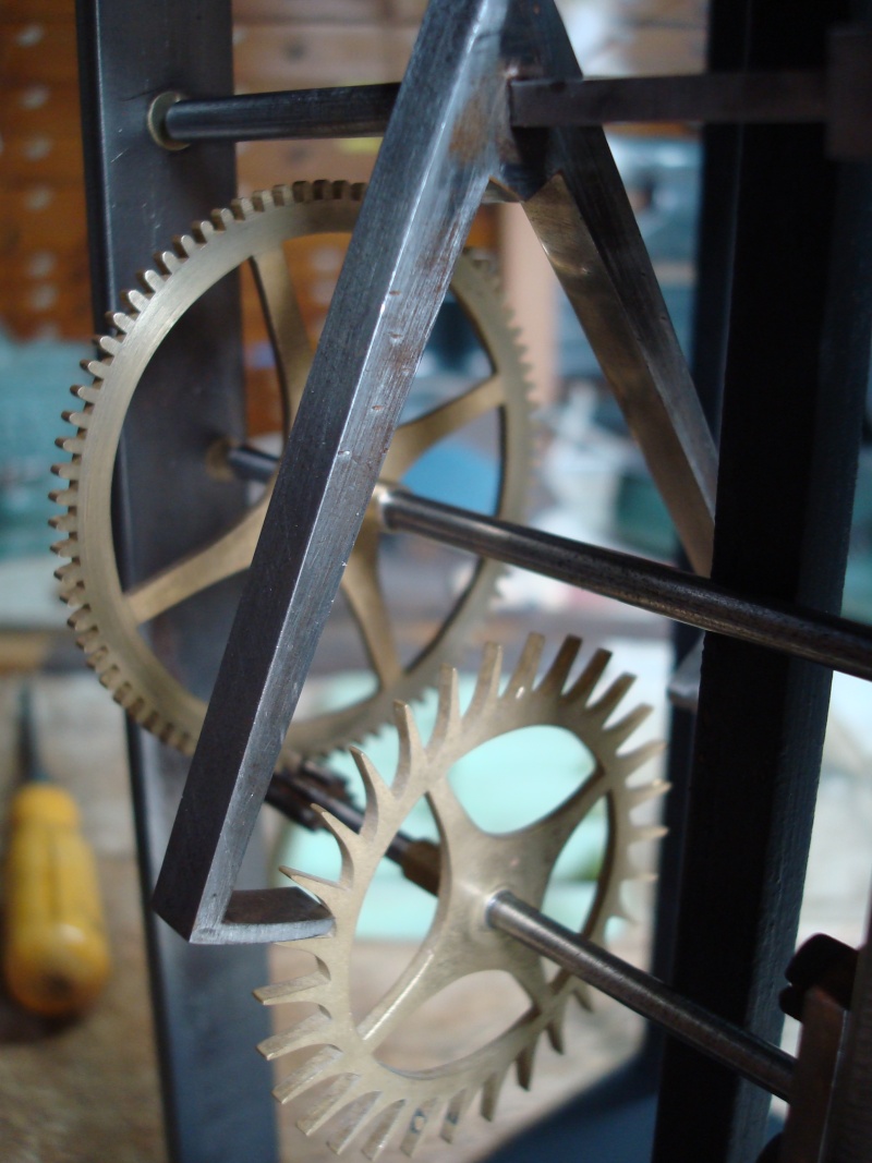

L'horloge avec uniquement les piliers du centre et leurs mobiles (mobile intermédiaire, mobile d'échappement, ancre):
Comtoise à seconde centrale Photos20

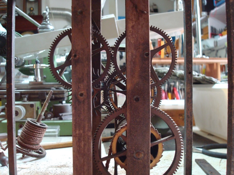

La force est transmise vers la partie centrale par deux roues engrènant par leur périphérie (on remarque que les bouchons sont fortement excentrés sur les piliers):
Comtoise à seconde centrale Photos21

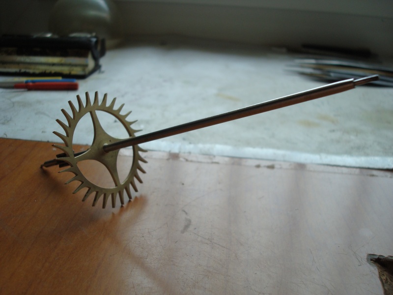

La roue d'échappement et son long tigeron (après nettoyage):
Comtoise à seconde centrale Photos22

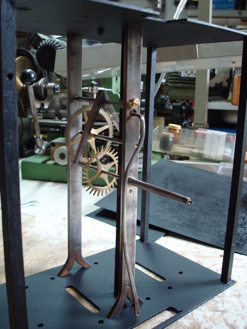

Remontage de la partie centrale:
Comtoise à seconde centrale Photos23

Réfection de la biellette:
Edit: je me suis trompé de photo, il s'agit d'une autre horloge (la biellette n'est pas la même confiused ) Comtoise à seconde centrale 01910
