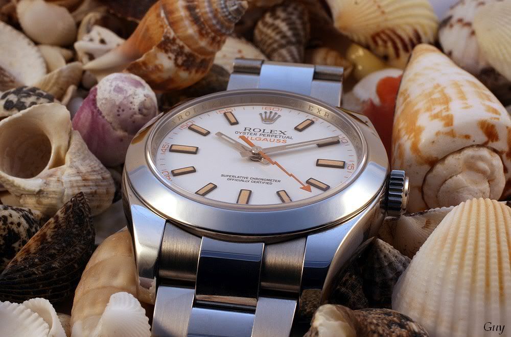

Le boîtier :
La Rolex Milgauss Mi_0012b
C’est un beau morceau de fonderie en acier poli miroir et sa taille est de 40 mm pour une hauteur de 13 mm.
La Rolex Milgauss Mi_0028b
La large lunette est également polie, la couronne vissée n’a qu’un trait sous le logo Rolex et est donc de type «Twinlock».
Mais avec 7 mm de diamètre elle est plus grande que les couronnes de ce type, ce qui facilite la préhension.
La Milgauss est donc étanche jusqu’à 100 m
Le verre saphir plat dépasse légèrement du boîtier, mais est biseauté ce qui devrait protéger un peu d’éventuels coups.
Ce verre n’est malheureusement pas traité anti-reflets. Rolex n’a pas encore évolué sur ce point.
La lisibilité est cependant très bonne, il s’agit, avec l’Explorer II fond blanc, du modèle Rolex le plus lisible que j’ai eu jusqu’à présent entre les mains.
