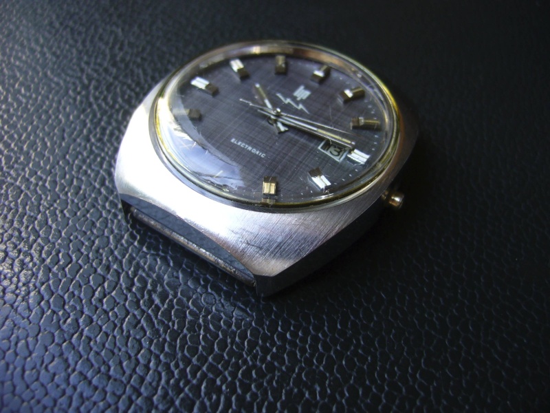

| Bonjour à tous, Je viens de récupérer d'un grand père une LIP Electronic. Elles est en très bon état sauf que : - la tige de remontoir pourrait être cassée (elle s'arrête à 1,5 mm du col du tube) ou en tout cas la couronne s'est fait la malle. - une pile était présente mais je ne sais pas si le modèle convenait (Watch 301 Union carbide) - une fois fermée, l'ensemble cadran mouvement joue un peu dans le boitier (le cercle de calage est bien présent , seul semble manquer le joint de boite mais qui n'aura pas pas d'influence sur le jeu). Un lipiste expert pourrait-il me renseigner sur : - le modèle de montre - la ref de pile (si ça se trouve encore) - le problème de tige de remontoir ou de couronne (dispo ? en passant par ou ?) - le jeu dans le boitier - une explication du fonctionnement de ce mouvement (y a un balancier... une ancre alors ?) ? Merci par avance voici les photos     |

| Sans etre un grand specialiste, la pile entraine le balancier montre à mouvement electromécanique. Des modèles de pile récentes existent pour ce type de montre de memoire varta 395???? pour le remontoir ca doit pouvoir se réparer. Il faut peut etre invoquer l'avis de notre trucmachinbidulechouette, qui connait cette question mieux que moi amicalement |

| ce mouvement est un LIP R 184, ( calibre R148 avec calendrier ) pile 301 ne pas toucher au balancier sans connaissance, il n'y a pas d'ancre, mais des contactes électrique son fonctionnement, la pile alimente une bobine faisant électroaimant, cette force magnétique fait tourner le balancier par l'intermédiaire de contactes sur ce balancier.... les tiges et couronnes ce trouvent facilement JCF |

| yes i am here spécialiste est un grand mot, mais j'ai pas mal bousillé de ces mouvements en les démontant à la sauvage c'est une blague, de toutes façons, j'aurais dit exactement la même chose que Fournier, au mot près Pour savoir si ton mouvement est fonctionnel, tu mets une 301 avec le "plus" vers le haut, tu visses la bride de pile (en étant délicat), tu vérifies que ta tige de remontoir est en position fermée (à la limite tu la repousses dans le tube avec un tournevis très fin), et tu secoues la montre légèrement pour donner un p'tit coup d'amplitude au balancier. si elle démarre, tes contacts sont ok, donc direction un bon horloger qui te trouvera facilement un axe de remontoir et une couronne, et qui te fera un démontage nettoyage complet (ya besoin après tout ce temps) et qui te calera ton mouvement. au fait, si elle tourne, vire la pile dès que tu es sur. si elle démarre pas, ya toujours moyen de trouver une lip electronic fonctionnelle un peu ravagée esthétiquement à qui tu prélèvera le moteur pour une greffe. vouala  |

| Bonsoir et 1000 Merci à tous pour ces explications détaillée Je n'ai pas encore acquis la pile pour vérifier le fonctionnement mais après une inspections superficielle, le spiral est en vrac : il ne semble pas faussé mais ne passe pas dans le truc bidule "bras" de la raquette (je n'ai pas le terme exact). Je suppose que ça se remet en place sans trop de difficulté en ramenant le spiral par en dessous dans la fente de ce bras ? Puis -je confier ce mouvement à un horloger "normal" étant donné ce calibre particulier ? Merci |
