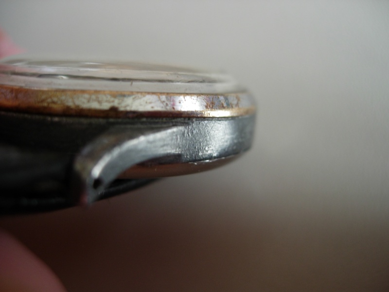

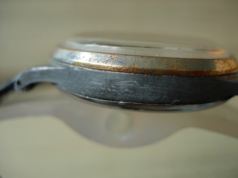

Il y a déjà eu des sujets sur la restauration de calibre de montre, mais rarement sur la restauration de boitier de nos montres anciennes. Quelles sont les solutions ?
Traitement des surfaces ?
Placages : Chrome, argent, or ?
Moulage de la boite et fondre une nouvelle ?
Le calibre et le cadran en parfait état, mérite une attention particulière ; alors j’attends vos propositions de solutions. Comment, qui, oû, quand, coût…
Sauvetage de boitier. Boit0110
Sauvetage de boitier. Boit0210
Sauvetage de boitier. Boit0310
Sauvetage de boitier. Boit0410
Sauvetage de boitier. Boit0510
Sauvetage de boitier. Boit0610

Non, Arno a raison , un moule ne coute pas cher à faire élaborer et c'est trouvable pour 4 à 5000 euros, ensuite, il suffit de le jeter et de faire fraiser une pièce d'acier pour en faire une boite ce qui doit se réaliser pour 3000 euros chez un bon spécialiste. Golay Spierer fait cela très bien et la qualité de cette pièce de collection en vaut la peine. Globalement sa rénovation ne devrait pas dépasser 6000/6500 euros. Bonne idée que de redonner vie à des montres familiales. bravohap

Déjà tu peux faire des recherche dans
placage ou placage or
tu vas trouver de bonnes réponses d'ARNO.....Encore!!!!!
Pour ma part, je fais faire certains boitiers
placage or 10, 20 microns voire plus
ou du rhodiage
chez un artisan de Thise (Doubs 25), Europ Or,
je pense que je peux mettre le lien????
http://www.kompass.fr/recherche.php?action=ref&idk=1901114
par contre, c'est très abordable, le seul hic
il ne prépare pas la boite, c'est à toi de lui envoyer "Nickel" je peux employer ce terme

Bonsoir, je vois que mon sujet a fait sourire, c’était le but. C’est juste un exemple de ce que l’on peut trouver comme montre avec un peu d’âge. Le calibre est un Vénus 170 en bon état et le cadran est lui aussi en bon état. Je sais très bien qu’il est inconcevable de refondre une nouvelle boite. Quel peut être la qualité des surfaces après un replacage ?
