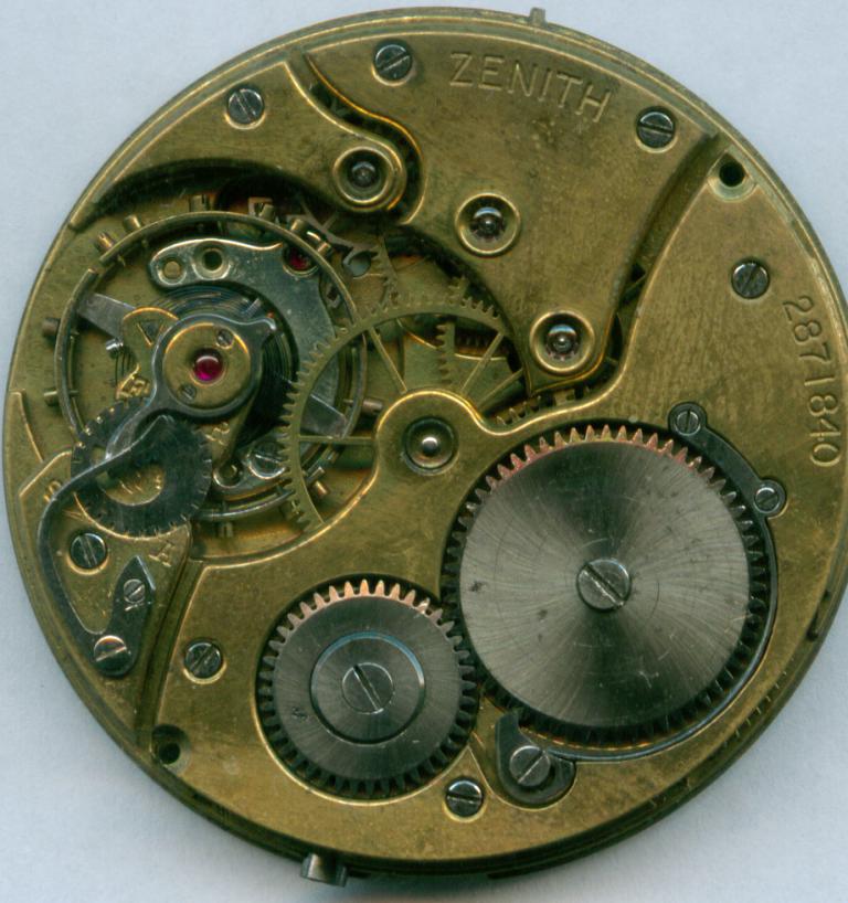

Slt les ga jai trouvé ce beau mouvement Zenith mais malheureusement il fait + 8 minutes par jours sincèrement je ne sais pas comment le régler (ce régulateur en forme de disque m'embête) est ce que ququ1 peut m'aider a l'ajuster ? genre je le tourne a gauche ou a droite ?
Le Voila
Image hosted by servimg.com
Merci !

il faudrait déjà commencer par mettre le ressort de la raquette en place
voila et après ?
je tourne le disque dans quel sens ?

ensuite tu places la raquette comme sur la photo suivante (au centre du limaçon et non à son extrémité)
tu vas avoir alors un sacré retard après cette manip
mouvement Zenith sympathique VersionZnithWatchcalibre2bis-1
crédit Zen
puis pour ajuster, il faut tourner le disque, vers R (retard) ou S (slow) pour retarder, vers A (avance) ou F (fast) pour accelerer

ca y est jai mis la raquette au milieu du limaçon
mais tu peut me dire simplement quand je tourne a gauche c'est + ou - ?
comme ça c plus facile pour moi (tu comprends ce que je veu dire ?)

sens des aiguilles d'une montre =>avance
sens anti-horaire => retard
C'est écrit dessus (A/R)
Mais il était indispensable dans un premier temps de remettre la raquette et son ressort comme Bertrand te l'a indiqué.

c bon je lai remise la raquette (avec un peu de mal mais bon Smile)
voila une explication simple et efficace merci Saturne !!

voila les images
ah o fait jai ajusté la montre et elle marche a merveille !!
merci les gars
mouvement Zenith sympathique Gogdf10
mouvement Zenith sympathique Dsc00711
mouvement Zenith sympathique Image410
apres ajustation
mouvement Zenith sympathique Image510
après çà la raquette au centre du limaçon
vos avis SVP Very Happy

Le principe de base:
Plus on éloigne les goupilles de raquette du piton (la longueur active du spiral diminue), plus la montre avancera.
Inversement, si l'on augmente la longueur active du spiral, la montre retarde.
Ainsi, plus de problèmes pour savoir dans quel sens on doit tourner.
Il faut maîtriser un minimum la théorie avant de mettre les mains dans le cambouis.

ouai ouai normalement je fait ca dans mes autres montre de poches sans problème sauf qu'ici jai eu des doutes
mais de toute façon la montre maintenant ne fais plus que +2second par jour
est ce bien ?

Mouais... 2s/jour... J'y crois moyennement, surtout vu l'état du mouvement (manque une vis au pont d'ancre, traces de doigts en disant long sur la propreté générale...).
Tu as fait le règlage au chronocomparateur je suppose, sinon difficile de calculer les 2 secondes. De plus, +2s aux plats/pendus? Armage complet? Comment as-tu procédé?...
Arrêtons de prendre les gens pour des billes.

dsl c'est + 20 sec et non pas 2 !!!!
çà aurait été excellent si c'était 2 sec mouvement Zenith sympathique Blunt_gi

comment j'ai fait ? eh beh je l'ai calculée avec la montre de mon cellulaire
