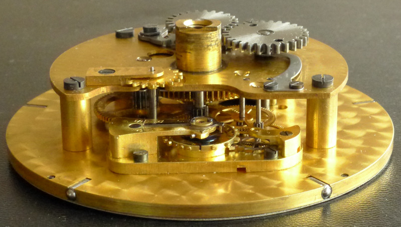

j'ai le même, je joint une photo du calibre
est-ce le cal.68 ?
Un chronomètre de marine MvtUn chronomètre de marine Facegrosplan-1
Nombre de messages : 57505
Un chronomètre de marine Empty
MessageSujet: Re: Un chronomètre de marine   Un chronomètre de marine EmptyJeu 26 Fév 2009 - 12:38
Non, C'est un moteur qui fut utilisé dans des chronos de bord également c'est à dire un 260. Ca calibre ( son cousin immédiat a également servi pour les concours de Chronomètrie )

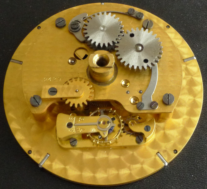

Je n'ai pas résisté à la tentation d'ouvrir le mien et d'admirer ses entrailles mock Je suis vraiment étonné par la qualité !
Un chronomètre de marine DSCN8036
Un chronomètre de marine DSCN8041-1
Un chronomètre de marine DSCN8045
Un chronomètre de marine DSCN8046
Un chronomètre de marine DSCN8052-1
Un chronomètre de marine DSCN8070-1
Un chronomètre de marine DSCN8080-1
Un chronomètre de marine DSCN8081-1
Un chronomètre de marine DSCN8069-1
Un chronomètre de marine DSCN8083-1
Un chronomètre de marine DSCN8085-1
J'adore écouter son tictac puissant, je suppose que sa précision est excellente flower
Je ne sais pas s'il vaut mieux que je le laisse en l'état ou que je tente de le réviser...

Je viens de terminer sa révision complète, voici les images !
L'ensemble des pièces :
Un chronomètre de marine DSCN8120
Un chronomètre de marine DSCN8124
Un chronomètre de marine DSCN8126-1
Le balancier :
Un chronomètre de marine DSCN8125-1
L'ancre :
Un chronomètre de marine DSCN8136-1
La platine de l'échappement (verso) :
Un chronomètre de marine DSCN8139-1
Mise en place des trois contre-pivots :
Un chronomètre de marine DSCN8141-1
Le recto :
Un chronomètre de marine DSCN8148-1
La roue d'échappement :
Un chronomètre de marine DSCN8152-1
Le pont de l'ancre :
Un chronomètre de marine DSCN8149-1
Son contre-pivot :
Un chronomètre de marine DSCN8151-1
Mise en place de l'ancre :
Un chronomètre de marine DSCN8154-1
Le balancier :
Un chronomètre de marine DSCN8158-1
Le ressort :
Un chronomètre de marine DSCN8164
Un chronomètre de marine DSCN8168-1
Un chronomètre de marine DSCN8169-1
Un chronomètre de marine DSCN8171-1
Son système d'arrêtage ingénieux :
Un chronomètre de marine DSCN8174-1
Le ressort est enfin prêt :
Un chronomètre de marine DSCN8175-1
La pièce que je viens de poser entraîne la réserve de marche :
Un chronomètre de marine DSCN8176-1
La platine :
Un chronomètre de marine DSCN8159-1
Je dispose les rouages et la platine de l'échappement :
Un chronomètre de marine DSCN8161-1
Je rajoute le barillet du ressort :
Un chronomètre de marine DSCN8178-1
La platine supérieure :
Un chronomètre de marine DSCN8183-1
Le système de remontage :
Un chronomètre de marine DSCN8185-1
Un chronomètre de marine DSCN8186-1
Un chronomètre de marine DSCN8189-1
Côté cadran
Un chronomètre de marine DSCN8192-1
Il faut fixer l'axe du ressort à l'aide d'un clips :
Un chronomètre de marine DSCN8194-1
C'est terminé , ouf !
Un chronomètre de marine DSCN8198-1
Un chronomètre de marine DSCN8201-1
Maintenant je règle sa précision et ensuite je la remonterai dans son boîtier.
En tout cas je suis vraiment étonné de la qualité de ce mouvement, je suis admiratif du boulot réalisé par Zénith, je les félicite d'avoir réalisé de telles pièces ! Cette manufacture a une histoire très riche thumleft
