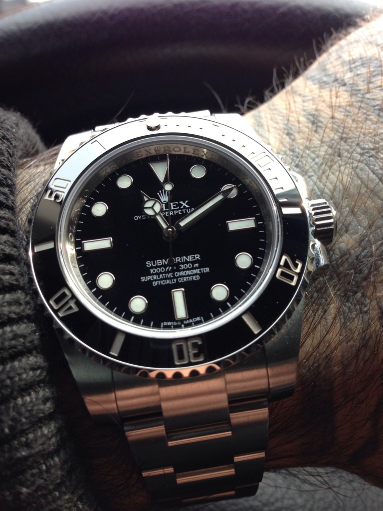

Je connais bien la"zone de la mort"
mais cela ne me concerne pas Wink
car je n'ai pas la date sur ma Submariner Mr. Green
De toute manière, pas de zone de la mort sur les calibres Rolex modernes Wink
Tu aurais pu prendre la 116610 Mr. Green
Merci! pour l'info thumleft mais je préfère ma no-date le cadran et plus équilibré amha! Wink
PS: ils sont fort chez Rolex quand même bravohap
