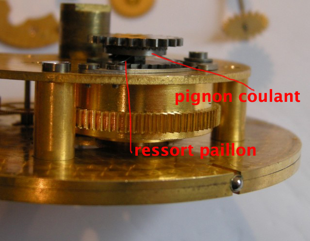

J'ai commencé à le démonter et maintenant je suis face à un problème : la platine arrière refuse de s'enlever. Je parviens à la soulever de quelques millimètres mais je sens une résistance, j'ai l'impression que c'est au niveau du ressort que ça coince. Je ne sais pas quoi faire quid 2
Besoin d'aide : restauration d'un chronomètre de marine DSCN8104-1
Besoin d'aide : restauration d'un chronomètre de marine DSCN8107-1
Besoin d'aide : restauration d'un chronomètre de marine DSCN8108-1
Besoin d'aide : restauration d'un chronomètre de marine DSCN8109-1

Au risque de dire une c...ie je tenterai de dévisser le pignon qui se trouve au dessus de ce qui ressemble fort à un pignon coulant.
ce pignon se dévisse-t-il? C'est difficile de savoir sans l'objet
Besoin d'aide : restauration d'un chronomètre de marine 090430045739651943572665
et le pignon coulant
Besoin d'aide : restauration d'un chronomètre de marine 090430045739651943572666
La platine perlée est de tout beauté. Çà sera splendide une fois fini. En plus c'est du Zenith. Mazette!
Bon courage et bravo!

Merci, c'est peut être ça, mais comment parvenir à le dévisser ? Si je le tourne vers la gauche, le ressort se remonte, et si je le tourne vers la droite, ça fait "clic clic clic"

Le clips noir, il tient l'axe de barillet quid 2

Fais sauter ce clips, et à mon avis la platine sortira, après tu auras accès au barillet, si je me trompe, toutes mes excuses, mais je ne vois que ça yeux

J'ai réussi à retirer le clips et la platine s'est enlevée sans aucun problème ! Je n'ai plus qu'à la réviser maintenant, merci thumleft
